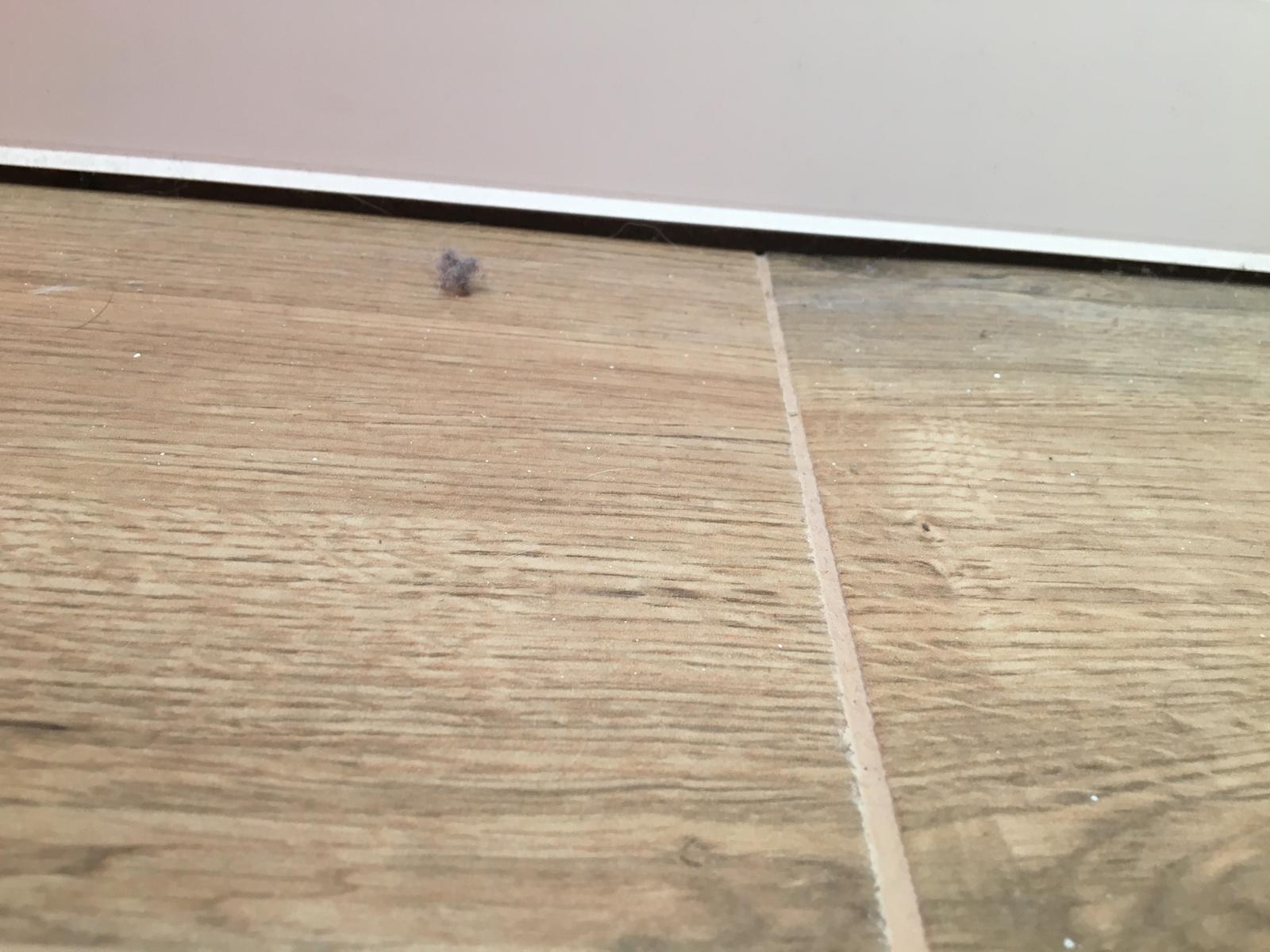

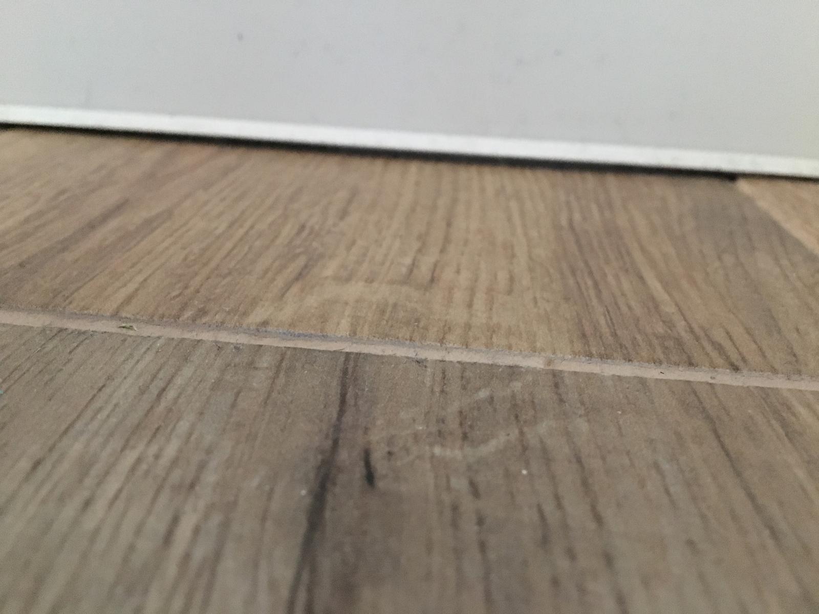

Dobry den, chcela by som poziadat o radu, mozno ste sa s podobnym priblemom uz stretli. V novostavbe nebyvame ani rok a mierne poklesla podlaha, vidiet to na listach. Podlahove kurenie je urobene velmi kvalitne s top systemovou doskou, tam by som neverila ze je problem, skor polistyren by nemohol byt problem? Ked ho murari priniesli a nevidela som znacku isover alebo inu znamu mala som trochu pochybnosti no verila som ze vedia co robia. Podlaha poklesla niekde o 1 mm, niekde 2,3 mm, maximalne 6 mm. Co s tym? Kde moze byt chyba?
No asi to tam klesá, ale prečo, mo mozeme len hádať. Možno nepoužili podlahový polystyrén a možno použili ale klesá to v zle spravených miestach, kde je napríklad dutina (prípadne lišta na rozbod elektriky), ktorá nie je ničím pevným vyplnená. Ale tiež moze byť problém v potery
pouzili podlahovy polystyren podla vsetkeho, no mozno nebol kvalitny, co vy ste s tym robili vy? Potery robila ina firma, podlahu druha, kurenie tiez ina. Predpokladam ze jeden sa bude vyhovarat na druheho.
@kam72 asi by som to otvoril v nejakej casti a pozrel sa blizsie o co ide...mate to v zaruke predsa este, a este pred zimou by to malo byt poriesene...
@kam72 kedy sa zacalo v dome kurit? Aka teplota isla do podlahy? Kedy sa kladla podlaha?
Zvatcsa mesiac kurenia v podlahe okolo30 stupnov spravi to ze podlaha klesne o par mm preto vatcsina podlaharskych firiem odporuca aby bol dom vykurovany aspon par mesiacov pred pokladkou podlahy pripadne ak sa to robi na jesen pred vykurovacou sezonou tak neodporucaju osadit sokle
@edomcek preco ta teplota neviem ale pomoze to rychlejsie sadnut podlahe mne sadla neskorej len v letnej kuchyni kde sa celkovo nekurilo lebo tam bola nastavena nizka teplota a sadlo si to dodatocne o 1-3 mm az dalsiu vykurovaciu sezonu takze tam sa len presilikonije spara medzi soklovym obkladom a dlazbou
@kam72 nuz kazda podlaha viac ci menej klesne.
Ste sa nastahovali nanosili nabytok, podlaha si sadla.
Zial polystyren je pruzny, ked to robila firma tak i sarlatansky polozeny.
Nespravis s tym vobec nic, len dufaj ze sa to uz ustabilizovalo.
Keby tam bol vyliaty beton, tak by neklesla :-)
Kazda zateplena podlaha sadne. Cim vacsia hrubka EPS v nej je tym viac sadne. Preberaju to aj na tzb fore. Ja som sokle silikonoval az po dvoch rokoch, lepil som ich 1mm nad podlahu a po dvoch rokoch som tam mal cca. 3mm. Takze take 2mm mi klesla ale odvtedy je to uz ok. V podlahe mam EPS150S a v troch vrstvach 8,8,4cm a ukladal som ho sam, takze poctivo. Keby som sokle silikonoval hned, tak predpokladam, ze to ten silikon odtrhne, tak ako pisu aj na tzb. Listy plavajucej podlahy mam take s gumovym "tesnenim", takze tie predpokladam pohyb nadol vykryli.
Ale je mozne ze vo vasom pripade to urobil aj poter ak bol mierne prehnuty (hlavne v rohoch a na krajoch to byva) a teraz sa "vratil". Holt, ked sa staval dom dva tri roky, tak s tym problem nebyval, kedze si to malo cas sadnut pred finalnou vrstvou. Teraz su to vsetko "rychlokvasky" tak s tym treba pocitat. Ale myslim, ze to nie je ziadny extra problem, vycistit stary silikon presilikonovat novy, pripadne posunut listy dole, nic ine s tym neurobite.
