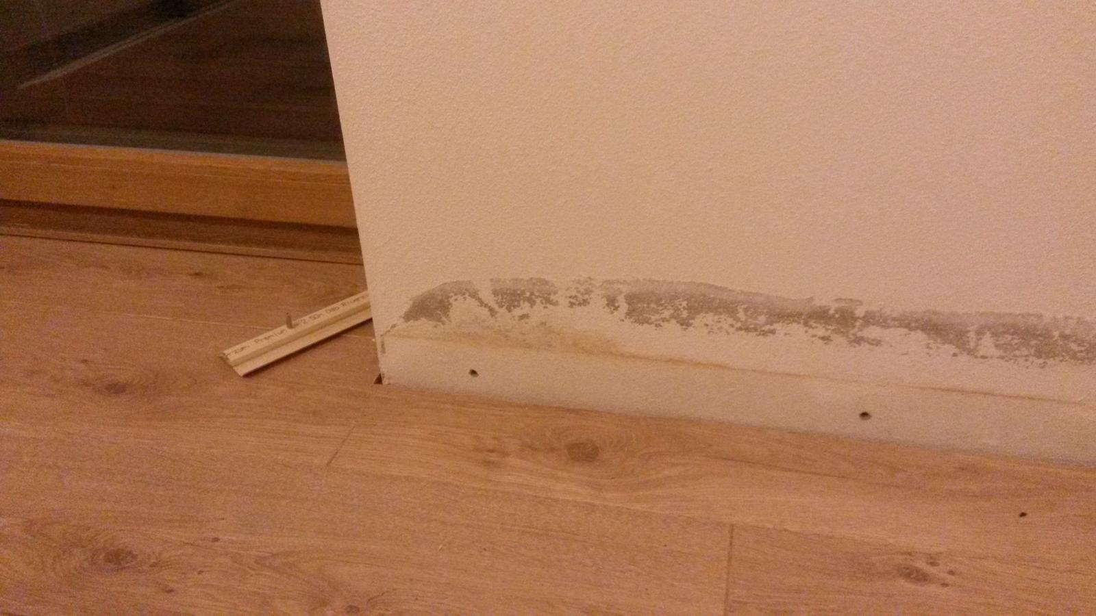

Po zateplení sa objavilo zatekanie pri od podlahy
Máme novostavbu, ktorá bola predminulú zimu ako hrubá stavba zaizolovaná proti zemnej vode. V niektorých miestach je izolácia potiahnutá cca 50 cm nad úroveň základovej dosky. Všetko izolované dva krát. Po prvej zime žiadne zatekanie ani počas leta. Čiže vylúčil by som tento dôvod. Niekedy v októbri sme zateplili a hneď sa aj nasťahovali. Na fasáde však nie je omietka ale len lepidlo. Počas zimy sa mi začali pri soklových lištách objavovať vlhké steny. Nie všade a striedavo. Chcel by som sa spýtať či je možné že môže cez zateplenie bez omietky pretekať voda?

Dom je z vpc tehly a 25 cm polystyren. Sokel je izolovany 16 cm styrodurom do hlbky 120 cm. Kondenz to nema kde byt. V zime pri minus 21 som si dom svietil a ziadne defekty neboli. Mam dve casti domu. Jedna je izolovana proti vode cca 50 cm nad deku a druha nie A presne ta co je izolovana mi zateka. Asi na ta voda kam vytiect.

Posielam foto domu. Dolna cast je ok. Horna mi vlhne( mokne). Posielam foto miesta. Vlhkost je premenliva od 30 do 55 podla pocasia. Mam podlahovku a ak rekuperacia ide stale. Ked su teple dni tak su vsetky okna otvorene

Dvere na terasu su suche. Podlahovka je voda ale tlak neklesol od spustenia. Najviac flakov mam pod rohom okien. Nemal som cez zimu zatmelene parapety. Mohlo to natahovat?
@makusko Na 100 % voda a vlhkosť z betónovej terasy nejakým spôsobom (cez porušenú izoláciu) prechádza do múru.
@makusko Ale tiež cez tie balkónové dvere v rohu.
Iná možnosť: netesnosť vodovodného potrubia, voda stečie popod EPS pod poter a po HI steká do najnižšieho bodu v miestnosti. Nedávno som riešila takýto problém a príčinou bolo práve toto, hoci to vyzeralo aj na rosný bod, aj na únik z podlahovky, aj na nekvalitne urobenú HI. Vlhla stena nie kúpeľne, ale priľahlých 2 miestností, čiže z druhej strany. Takže pridávam tip na prekontrolovanie, zavolať vodára. Neviete náhodou, kde bol spád na platni? Skúste popozerať fotky z hrubej stavby, či nemáte na doske napršané - kde stála voda. Ešte jedna vec - poter bol vysušený pred pokládkou podlahovej krytiny? Merali ste zostatkovú vlhkosť? @makusko
