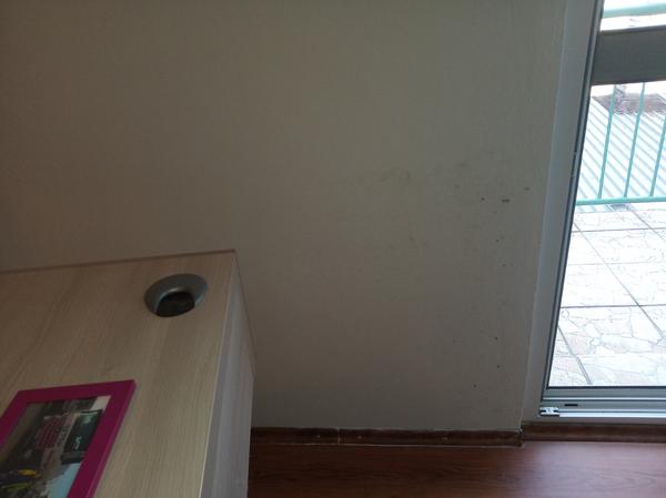

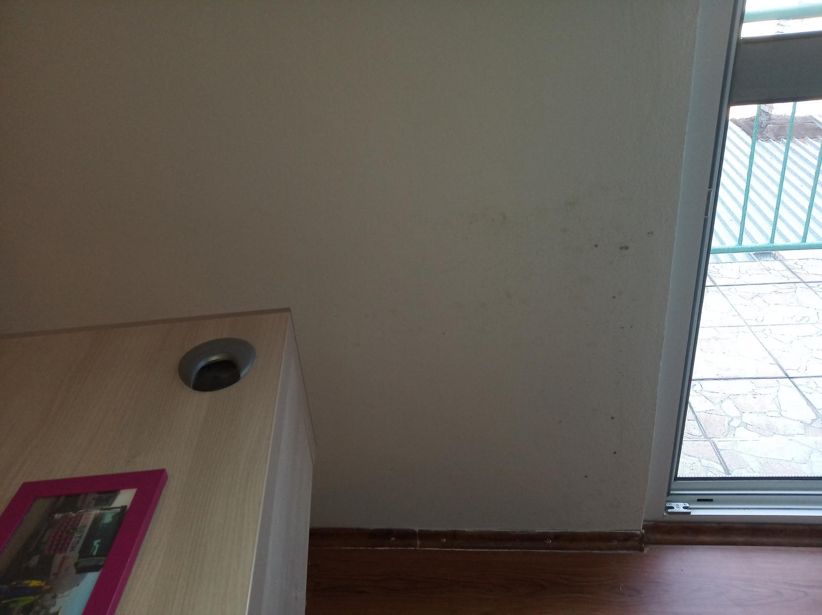

cez vykurovaciu sezonu sa nam zrazu urobila v spalni na roznych miestach pliesen. V lete sme zateplili strechu samy, mozete to byt tym? nieco sme urobili zle? pliesen je v jedinej izbe a zvonku nie je izolacia, len na streche. dakujem za nazory.
@denkatn neurobili ste nič zle....zateplenie strechy nemá priamy vplyv na vytvorenie pliesne....zvlášť v spálni to je dôsledok slabého vetrania v súčinnosti so zle zatepleným obvodovým murivom....okolo okna klesne teplota muriva natoľko že sa tam kondenzuje vodná para a výsledkom je vytvorenie pliesne....pomôže viacej vetrať alebo zatepliť murivo.
@denkatn Tu sú odpovede na vaše problémy http://www.zdrave-byvanie.com/rosny-b... až na tie žvásty na konci.....treba prečkať zimu a zároveň porozmýšlať nad zateplením.
@denkatn suhlasim s eagleowl, podla mna to je tiez dovodom nedostatocneho vetrania a tym, ze nemate zateplene murivo. vyskusajte viac vetrat a uvidite, ci to pomaha.
dakujem vam, zmzlinovi dakujem za super clanok. planujeme zateplit, no podla tychto informacii sa musime rozhodnut ze s cim.
