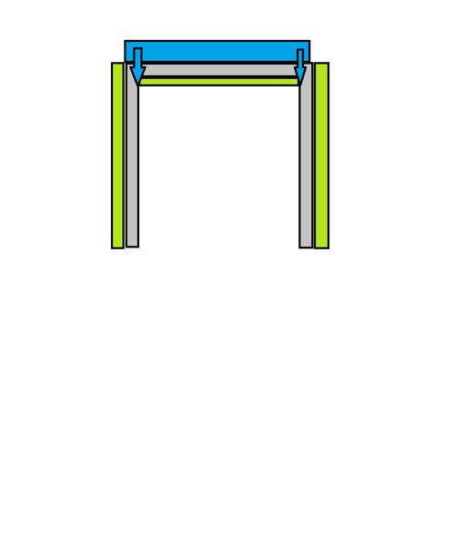

@rchrdba no myslim to tak, ze od tej chladnej steny aby ti rohy nechladilo... zhruba obrazok... ved ak to mas nejako vymyslene tak je dobre. ja len ze s tymto som sa stretol a bacha na to (zelene izolacie, sive mur, modre neizolovany priestor - potencialny chlad)
@igor256 hej hej takto som to chápal :) trošku modifikujem obrázok
