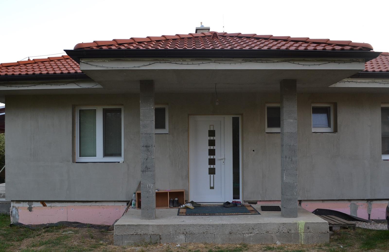

Ahojte
postavili sme si dom z ytongu , zateplený je grafitovým EPS, sokel sme zateplili jednou vrstvou extrudovaným polystyrenom. Po roku nám začali vlhnúť miesta, kde do domu idú prípojky. Viete mi poradiť čo s tým?
