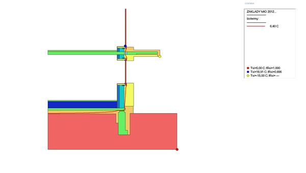

To sa mi paci na novomure pevnost.. A niekedy sa penosklo dava o polovicu tensie aby sa setrilo kupu a vlastne ta tepelna vodivost je rovnaka ale pevnost je beee... A co ytong nema, neni vode odpudivy material a jeho lambda sa vdaka vode vlhkosti rapidne horsi, navhlnuty ytong moze byt asi aj oslabenejsi.. Ako ked sa postavim na suchy toaletny papier a ked sa postavim na mokry toaletny papier :-p hehe to som tomu dal ;) Uprednostnoval by som pevnost a vode odpudivoast ako lepsiu lambdu ktora je aj tak smiesna pri tej hrubke :-p Zeby ste vela nepolemizovali, ale berte to take na hrubo hlavne sklo ma prilepsene v tomto nakrese (jeho vyska je nad beznu asik).. Cize na MOJOM zaklade: novomur pri zakaldovej doske ma +6,3 C a ak som ho nahradil ale sklom na vysku 11,5cm co asi malo kto dava tak to malo pri zakladovej doske +7,2 C.. Cize stoji mi to kvoli 0,9 Celzia? ale to nebude 0,9, sklo davaju tusim vacsinou na vysku 5cm vsak? ci? Takze ten rozdiel bude minimalny si myslim.. V pevnosti diametralne odlisny... Osobne radsej do pevnosti.
Pozeram ze modra strecha povolila vacsi nahlad ;-) + nemylte sa, ze ta izoterma sa meni vdaka zmene materialu.. to je zvyraznenie tej teploty ze tadial ma ist spominana teplota..

@xxenak Moj nazor najnovsi: novomur light 11,5cm na vysku = penosklo 5cm na vysku co sa tyka teplot. Rozdiel je 0.1 C. Co sa tyka sily, tak novomur je neporovnatelne pevnejsi material :-p

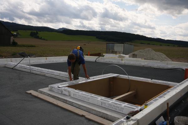

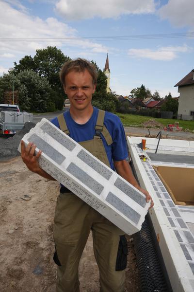

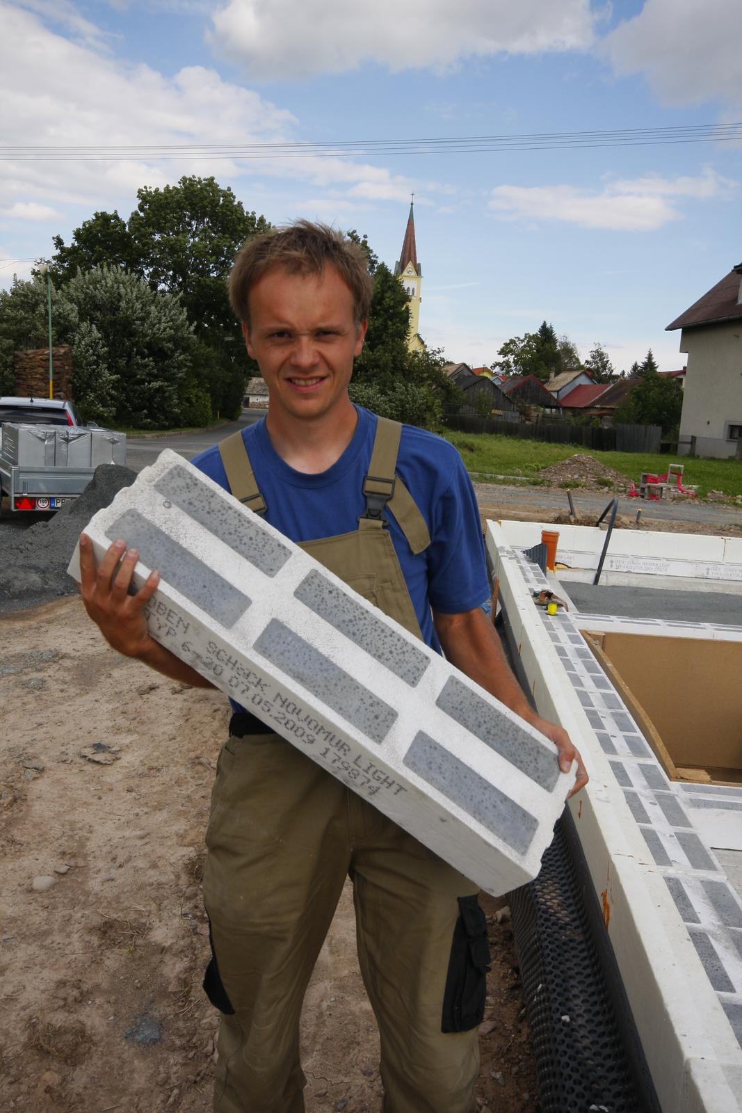

Este pre tych co nevedia o com sa tu bavime. Ukazka novomuru. Je to tepelno izolacna a vode odpudiva tvarnica ktora sa pouziva ako prvy rad tehal.. Na to sa dalej muruje vase murivo... Ale ak mate v plate pouzivat murivo nad 30cm hrubku, tak zabudnite ze nad 30cm zozeniete obdobny material.. Optimalne je sa rozhodovat pre murivo maximalne hrube 25cm. Ja som novomur pouzil uz pod celu betonovu platnu - deku. Cize uz deku mam odizolovanu. ;-)
@mio23 tomuto troska nerozumiem. Ty tvrdis ze si pouzil novomur na odizolovanie celej deky ? tj. ak mas dom 10x10 tak si pouzil 100m2 novomuru ? to by si sa nedoplatil a navyse na fotkach to mas len pod obvodovymi stenami a prieckami nie ? Navyse pod pojmom penosklo myslis dosky z penoskla napr foamglass atd ? Jasne ze v pevnosti je novomur jednotka. Ja si myslim ze cenovo a jednoduchsie je urobit platnu na penovom skle a cely tento ceremonial o odizolovani paty muriva je bezpredmetny a cenovo je to tak isto.
