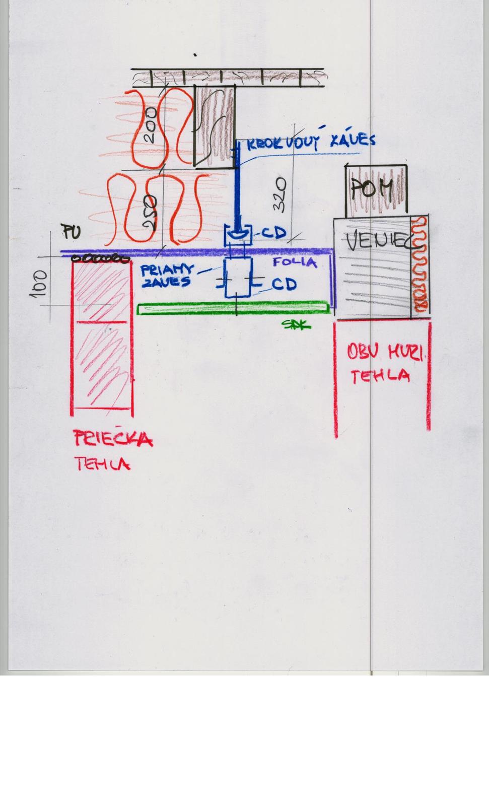

@gashtaan prosím ťa , zrealizoval si tebou opisované zateplenie za pomoci rigips závesu ako je v obr hore? Resp aký máš názor na toto. V rigips mi odobrili takúto zostavu, no sadrokartonári .... 1. Krokvovy zaves 320 2. CD na ktorom bude nalepená parozábrana 3. Priamy záves skrutkovaný do CD 4. CD 5 SDK doska @peto99 peto, ...poprosím názor na neštandardné rigips riešenie. (CD-Priamy záves) @jan45 .. poprosím názor na neštandardné rigips riešenie. (CD-Priamy záves)
@pripad001 neviem si to predstaviť, 250mm vaty musí niečo niesť, ak tam bude drôt, je riziko poškodenia fólie, ak sú tam rozvody tiež, dal by som závesy, rozvpdy, vyplnil vatou, fóliu sdk
Vďaka za odpoveď. 200+220. Nad fóliou ostane priestor 30 kde izoláciu prichytím. Ten krokvový záves má po celej dĺžke dierky, cez ktoré uvažujem možno nie ako píšete drôt, ale dajakým plastovým špagátom prichytiť. Spojenie CD a priameho závesu namiesto závesov zvažujem, lebo nechcem priečky ťahať až do izolácie prípadne po kleštinu, no hlavne nechcem fóliu riešiť sólo pre každú izbu. Idem na to zložito, zle? Tiež premýšľam, že so závesmi sa dá jednoduchšie nastavovať výška a komínový efekt priečky by sa mohol dať eliminovať vymurovaním z Ytongu prípadne prelepiť poslednú tehlu fóliu.
@pripad001 ak mas paniku z prederavenia folie skrutkami, bojis sa zbytocne. Skrutky su natesno, pretmelene, a pretrete farbou. Unik pary minimalny. Zavesy CD cez foliu su vacsi problem. Najlepsie je urobit samonosny rost uchyteny o steny, a s minimom zavesov o krokvy. Ja mam drahu vario membranu deravu, napriek tomu si plni funkciu dostatocne. Kondenz hore nemam. Variomembrana je v lete paropriepustna.

@jaro_v Ak tak mi daj pls link, kde sa riešila táto konkrétna skladba. 1. Krokvovy zaves 320 2. CD na ktorom bude nalepená parozábrana 3. Priamy záves skrutkovaný do CD 4. CD 5 SDK doska
@pripad001 Myslel som, ze podstatne je vyriesit tvoj problem ako spravne umiestnit parozabranu a uchytit izolaciu... Tak ako si napisal, je to nestandardne riesenie. Podla mojho nazoru navyse ten druhy sposob (krokvovy zaves - CD - priamy zaves) bude dost labilny. Chapem, ze je rychlejsie nacvaknut CDcko na zaves, ako skrutkovat (uvodny nacrt). Nehovorim, ze sa to takto spravit neda, ale riesenia navrhovane vo vlozenom odkaze budu lacnejsie a lepsie; J.
