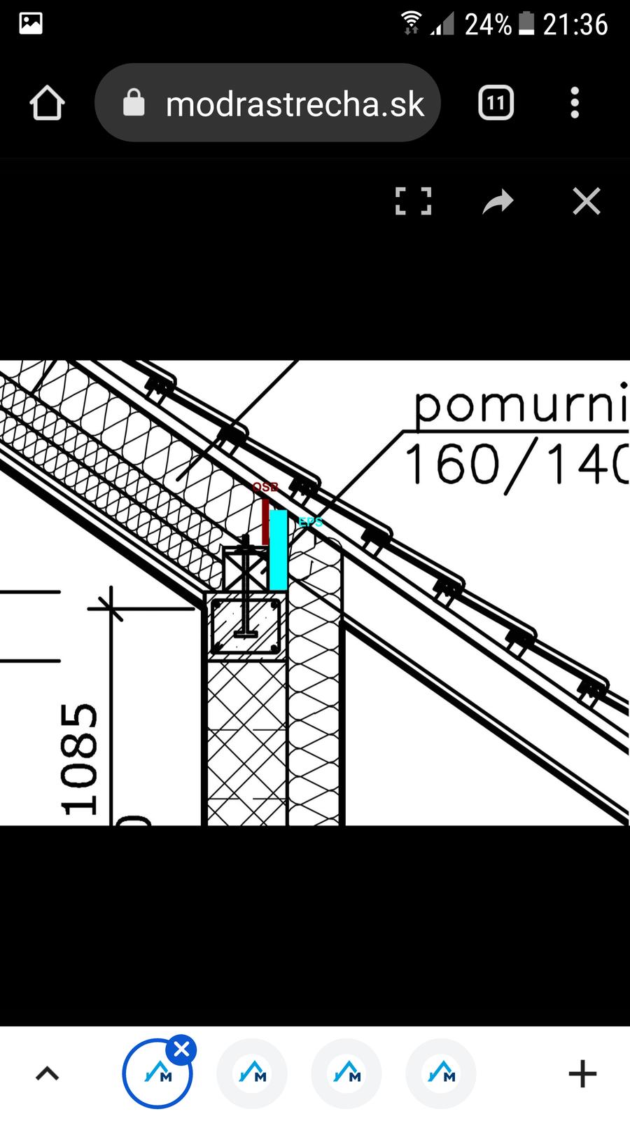

Podla mňa z tej foto: zle vyriešená tepelná izolácia venca pomúrnice s napojením na strechu... Nie som odbornik, ale malo by to byť takto. Ako to más v projekte? Ak to robila firma tak reklamuj už teraz. Kondenz dnu nebude, lebo teplo uniká von a až vonku na podbití sa zráža na vodu a mrzne, Preto len taky pás namrznutia v okoli pomúrnice. Bola správne nastriekana striekana izolacia okolo pomúrnoce ako je na foto projektu vo farebne vyznačených miestach?
@barbi75 ja to mam presne tak ako na tej foto ciernobielej kde je zvyrazneni ten zeleny eps. Mam to tak isto akurat ten eps tam nemam z vonku. Mam tam len 15 cm polistiren oprety o veniec a ide vkastne az po strechu a medzi pomurnicou a tou 15 eps je vzduchova medzera mozno aj to robi zlobu

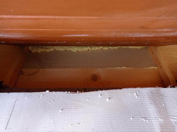

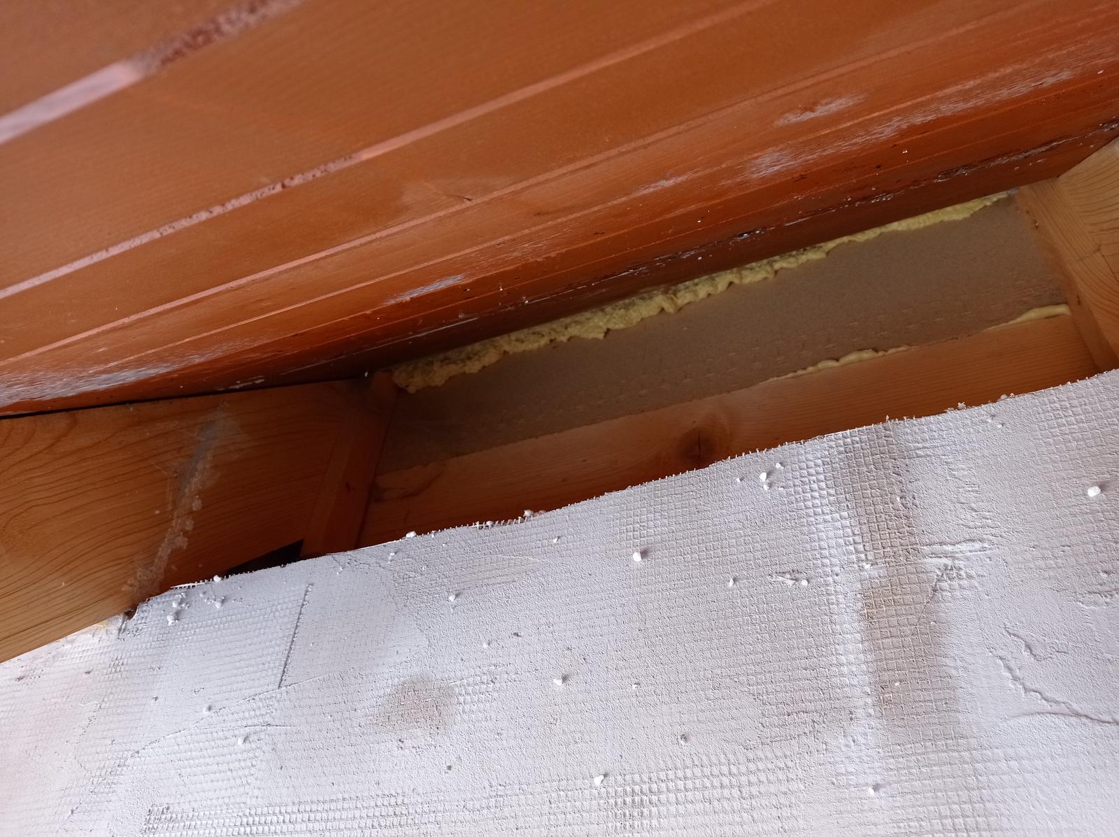

Nazdar chlapi nejak mi to nedalo a musel som sa pozret dneska ked mrzlo za polistiren . Odrezal som polistiren medzi krokvami aby som videl veniec a pomurnicu (vid foto). Vsetko za polistyrenom bolo suche. Mrzne to iba na tom stauplate na doskach. Myslite ze by ti mohlo byt ozaj ze este ten ytong pod vencom pusta vlhkost a ide to hore. Alebo ja neviem co vy nato poviete. Zatial diky za postrehy 🙂
@vikyno, ty medzi zateplenim steny a zateplenim strechy mas medzeru, tu treba uzavriet, inak ti premrza veniec, ja by som odsroboval tie dosky prec, asi sluzili na uchytenie toho bieleho materialu nad pomurnicou - co to je? a priestor bud vyplnil polystyrenom a pur penou. tebe teplo prechadza z vnutra von cez ten odhaleny veniec.

@abocinm zdravim nie nie budem to riesit v lete teraz to nema uz vyznam 🙂 aspon som zistil ze tam za eps je vsetko suche aj veniec aj pomurnica zraza sa mi to len na tom stauplate. Asi to bude tym ze neni ten eps riadnr utesneny od vrchu podbytia
