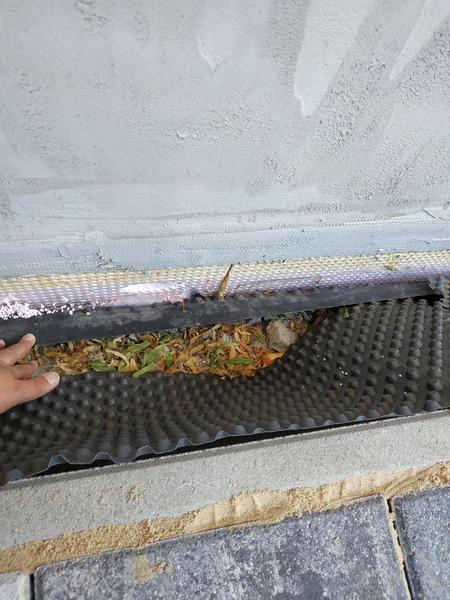

Myši v zateplenom základe - čo s nimi?
Uz to niekto úspešne vyriešil? Nasypať tam otravu, alebo čo snimi? Odkopat to už nemôžem, je tam len 30 cm placu a ide hneď chodník.

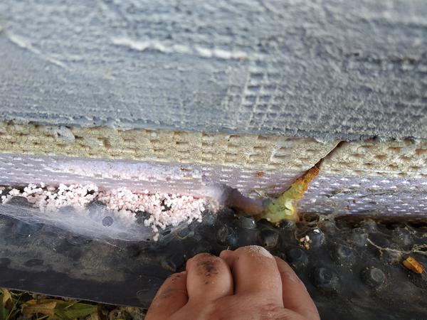

@14054 Určite to rieš hneď a nekašli na to, lebo sa tam rozmnožia a môžeš si byť istý, že si budú robiť v zime cestičky aj vyššie (zvlášť keď tam nemáš zakladaciu lištu z plechu), kde im bude teplejšie a v noci budeš počúvať ako si chrumkajú za stenou. To lepidlo so sieťkou malo ísť nižšie a nopovku by som odtiaľ vyhodil, aj tak je tam len tak provizórne položená sa mi zdá.
@14054 A tým riešením nie je ani plašička ani otrava na myši. Riešením je mechanická zábrana tak, aby sa tam hlodavce nedostali.

Díki sa odpovede. Zohnal som otravu, nasypem ju tam a prihrniem makadamom. Plasicku kupovať nebudem, hlavne keď úspech je neistý. Keby niekto v mojom okolí by mal poziciat, tak by som to skúsil, ešte rozhodim siete, uvidíme. Nejak mechanicky to riešiť nepripadá do úvahy. Ono tá situácia pri tých základoch je trochu zložitejšia. Nopova fólia ide hneď končiac zakladovych pásov. Potom na dt nalepený eps perimeter (hrúbka 15 cm) o výške 65 cm (2xdt + hrúbka betónu deky). Tých 35 cm z perimetra, ktoré mi zostali, som lepil od hora na ten predošlý perimeter tak, aby som prekryl spary, pričom mi odspodu zostalo 30 cm hluché miesto. Pre predstavu to má tvar obráteného písmená L No a tam som kvôli tej nopovej fólií nedokázal zeminu úplne natlačiť až do rohu a zrejme tam tie svine teraz prežívajú. Po obvode celého domu už ide chodník, akurát pár metrov mám ten okapovy a tam sú. Takže otrava, zasypem a uvidíme. Hádam príde aj kocúr 😁 PS: neviem ako by som mal tomu zabrániť...to som mal od zakladoveho pásu ťahať dáke pletivo?
