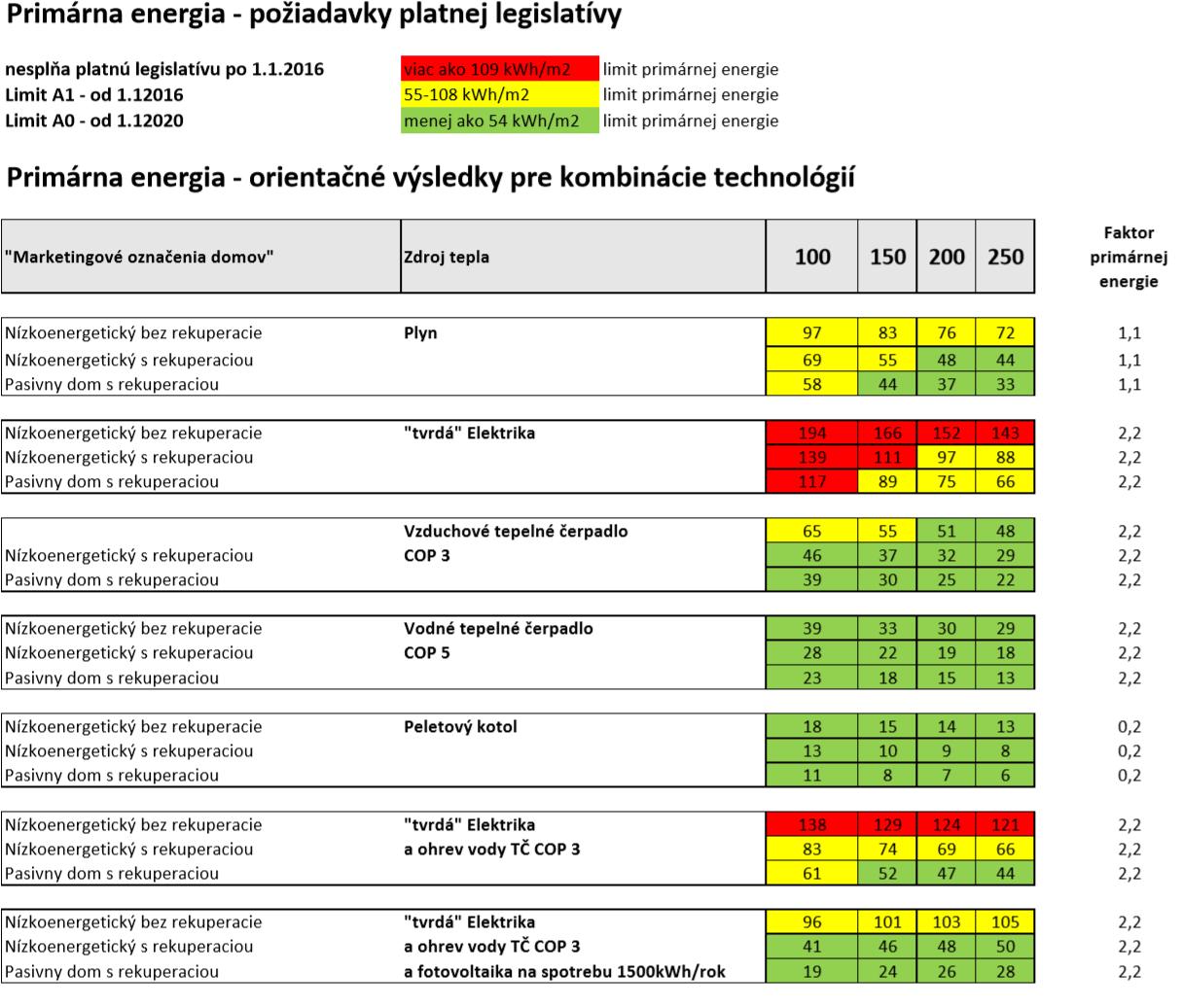

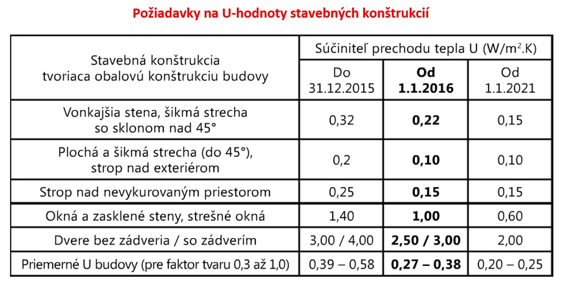

@dally55 Ako bude izolovaný strop a podlahy? Chcete využiť aj dotáciu na pasívnu stavbu? Ytong (lambda) 30cm má tepelný odpor R=3,89 W/mK + 15cm EPS 70F (3,95) = 7,84 W/mK (U=0,13W/m2K) Ytong (lambda) 35cm R=4,54 W/mK + 10cm EPS 70F (2,63) = 7,17 W/mK (U=0,14W/m2K) Ytong 30cm + 15cm EPS spĺňa normu A1 a A0 Ytong 35cm + 10cm EPS spĺňa normu A1 a A0
@roberttom 2 zdroje kúrenia s používajú ako trik na zníženie emisií CO2 pri výpočte energetickej náročnosti budovy. Nie je to povinné ale väčšina ľudí to tak má aby prešli. Napríklad elektrika "na tvrdo" neprejde. Preto sa dáva druhý zdroj kúrenia...

@dally55 myslim si, ze v dnesnej dobe rozmyslat o zatepleni mensom ako 20 cm nie je dobrym riesenim. Domy musia splnat coraz prisnejsie podmienky, takze by som si to urcite nechala prepocitat projektantom, aby ste dosiahli nejake skolaudovatelne cisla. My napríklad mame steny 25 ytong + 25 grafit EPS, v podlahe 20 cm a na streche (betonovy monolit) tusim 45 alebo 50 cm izolacii.
