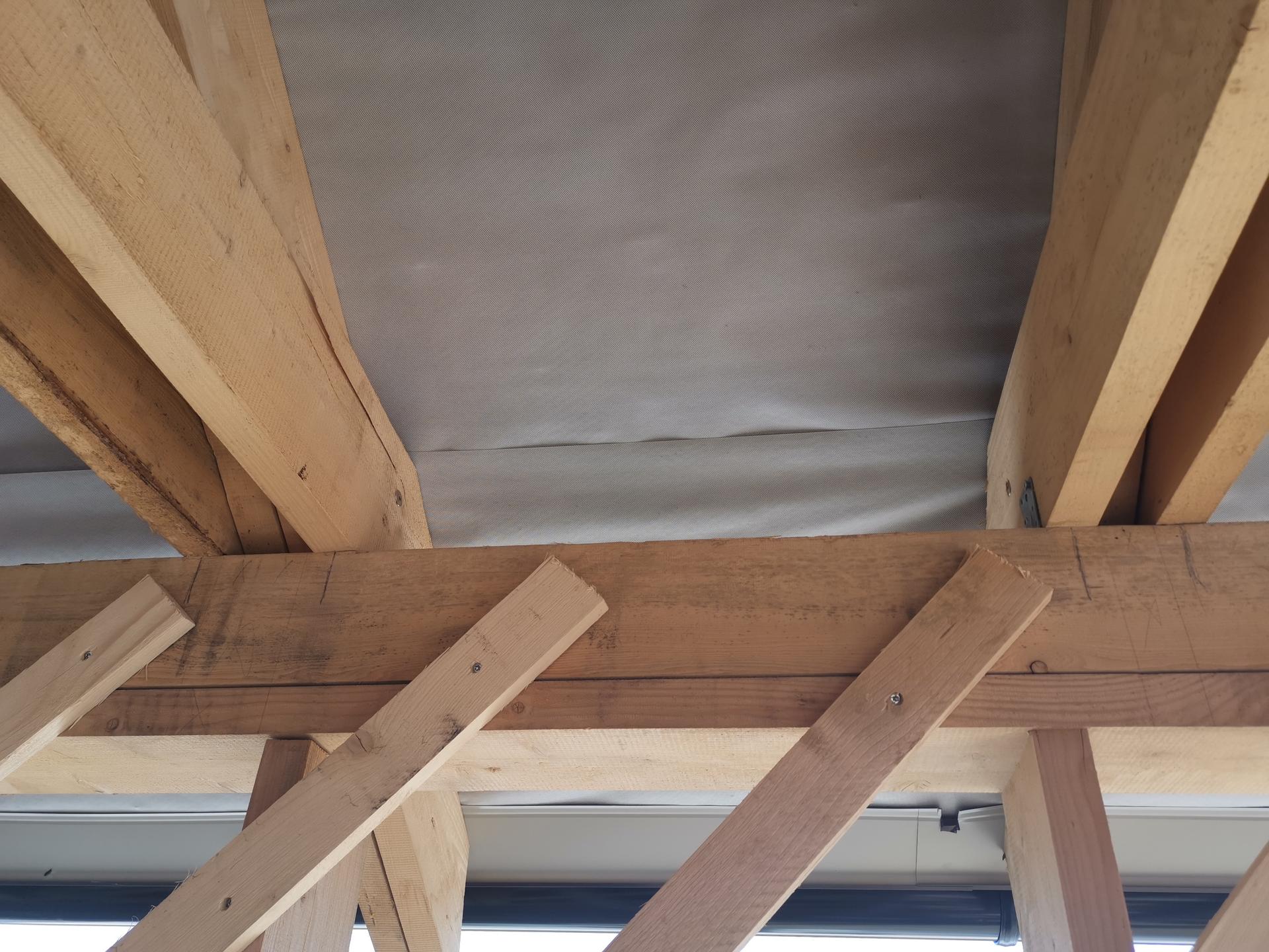

Zdravím. Otázka na skúsených slamárov alebo užívateľov slamenych domov. Môže sa slameny balík dotýkať strešnej fólií pod skridlou, alebo to musim zaklopit? Ide o to ze sa bojím ale na jednej stavbe sme kontaktne na strešnú fóliu izolovali celú strechu slamenymi balíkmi... Prikladám fotku detailu. Ďakujem za odpovede...
@slavo2452 to záleží od fólie, kontaktná, alebo bezkontaktná https://krytina.sk/magazin/novostavba...
@jan45 Ďakujem, pozrel som si to, je to kontaktná a v popise je napísané že izolácia môže ísť kontaktne.
