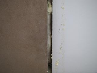

Toto je montážna pena Tytan.Po klasickom nanesení a " nakysnutí" sa po cca dvoch troch dňoch "scvrkla" tak že odlupila od steny nanesenú štukovú maltu.Keď sme na to pozerali tak sme neverili vlastným očiam .Skúsili sme to znova výsledok ten istý .V dutine 2,5cm sa scvrkla po dvoch dňoch o 2-3mm.Viem len jedno TYTAN nikdy viac.
No skusal som s nim kadeco ale toto sa mi ani raz nestalo...je to vobec Tytan?Ten je modry...alebo nie?
@antonmesaros Este ma napadlo ze kedy si s tym lepil?Dodrzal si vsetky postupy co su potrebne pri lepeni?
