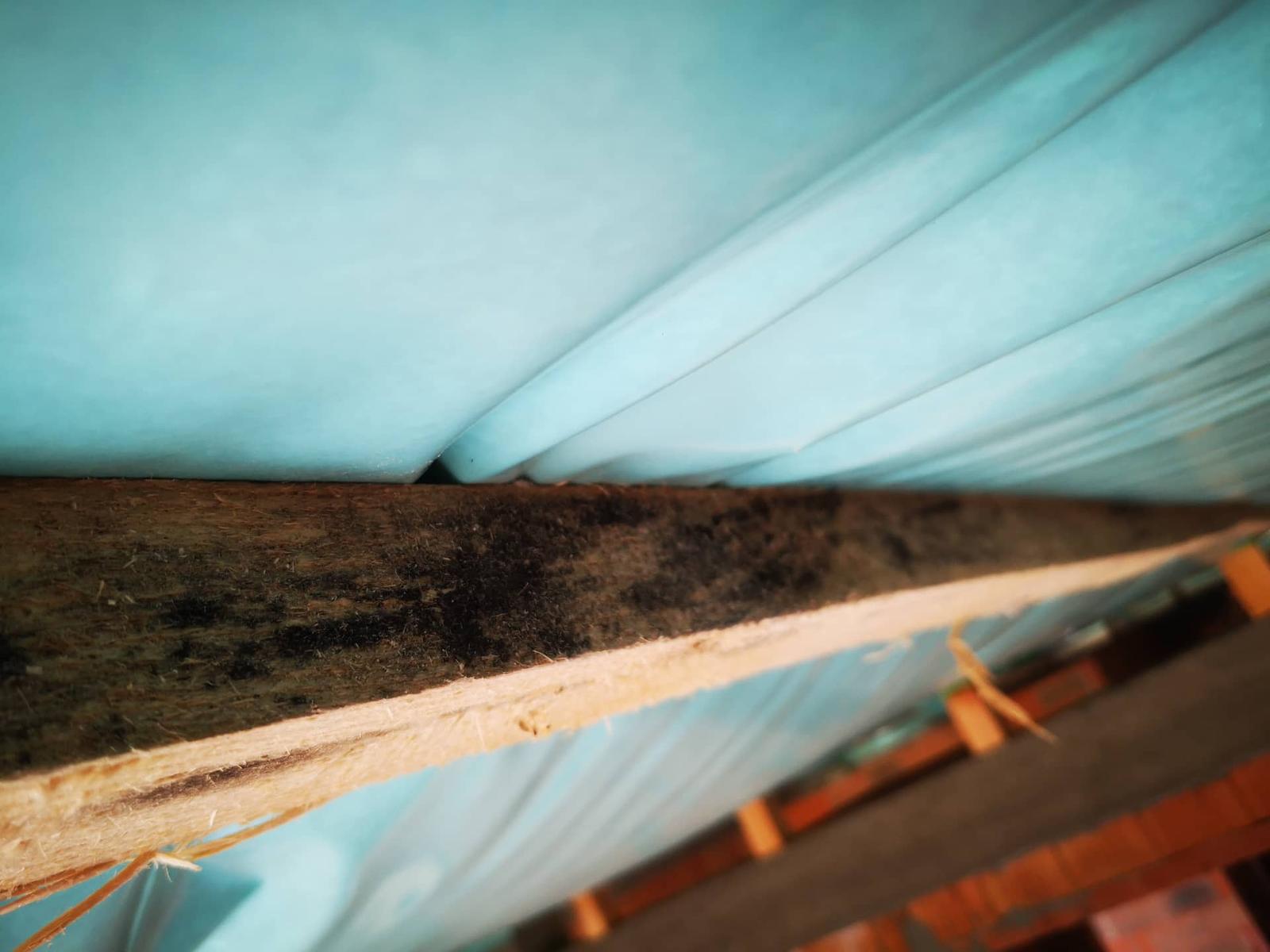

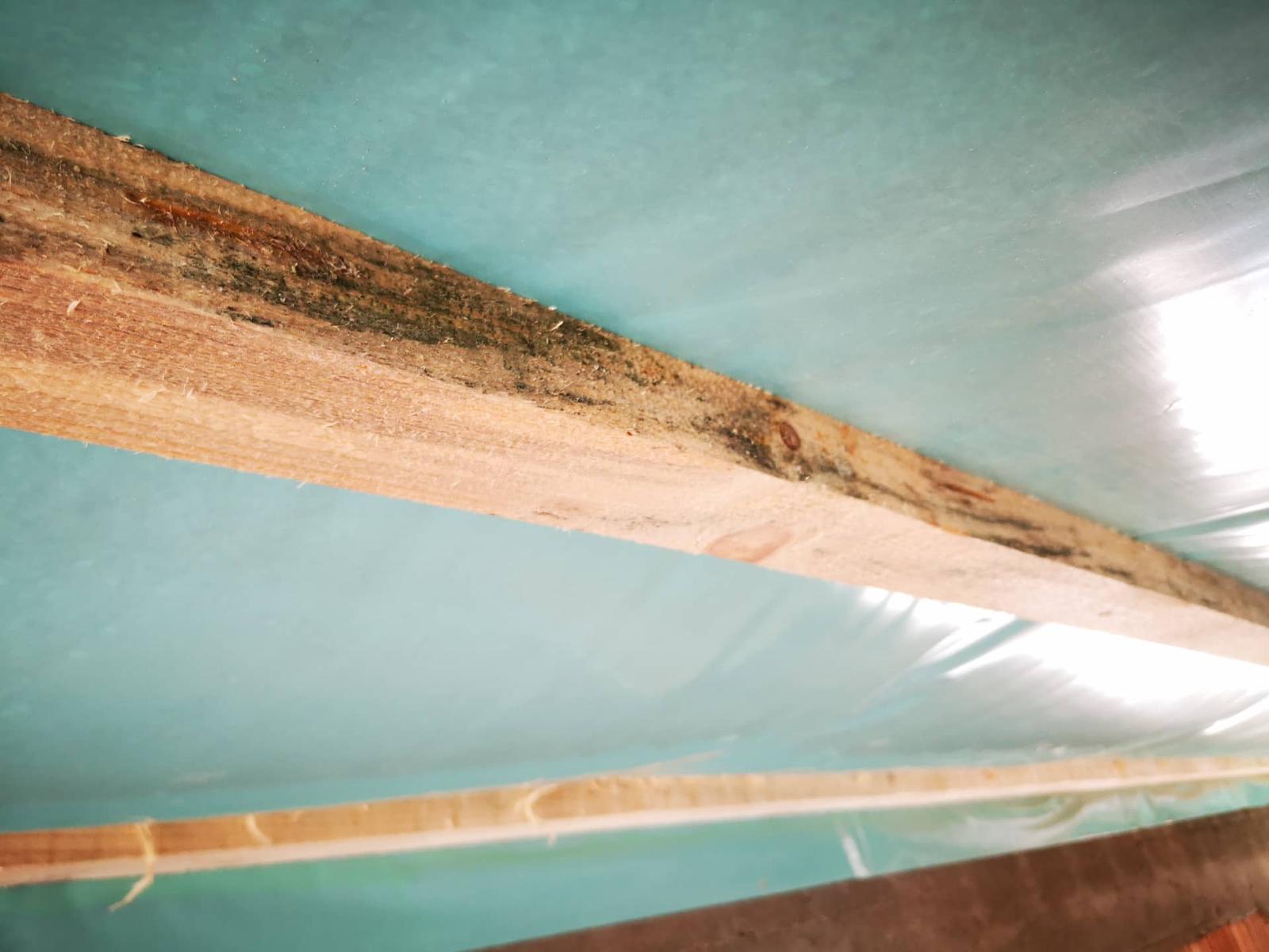

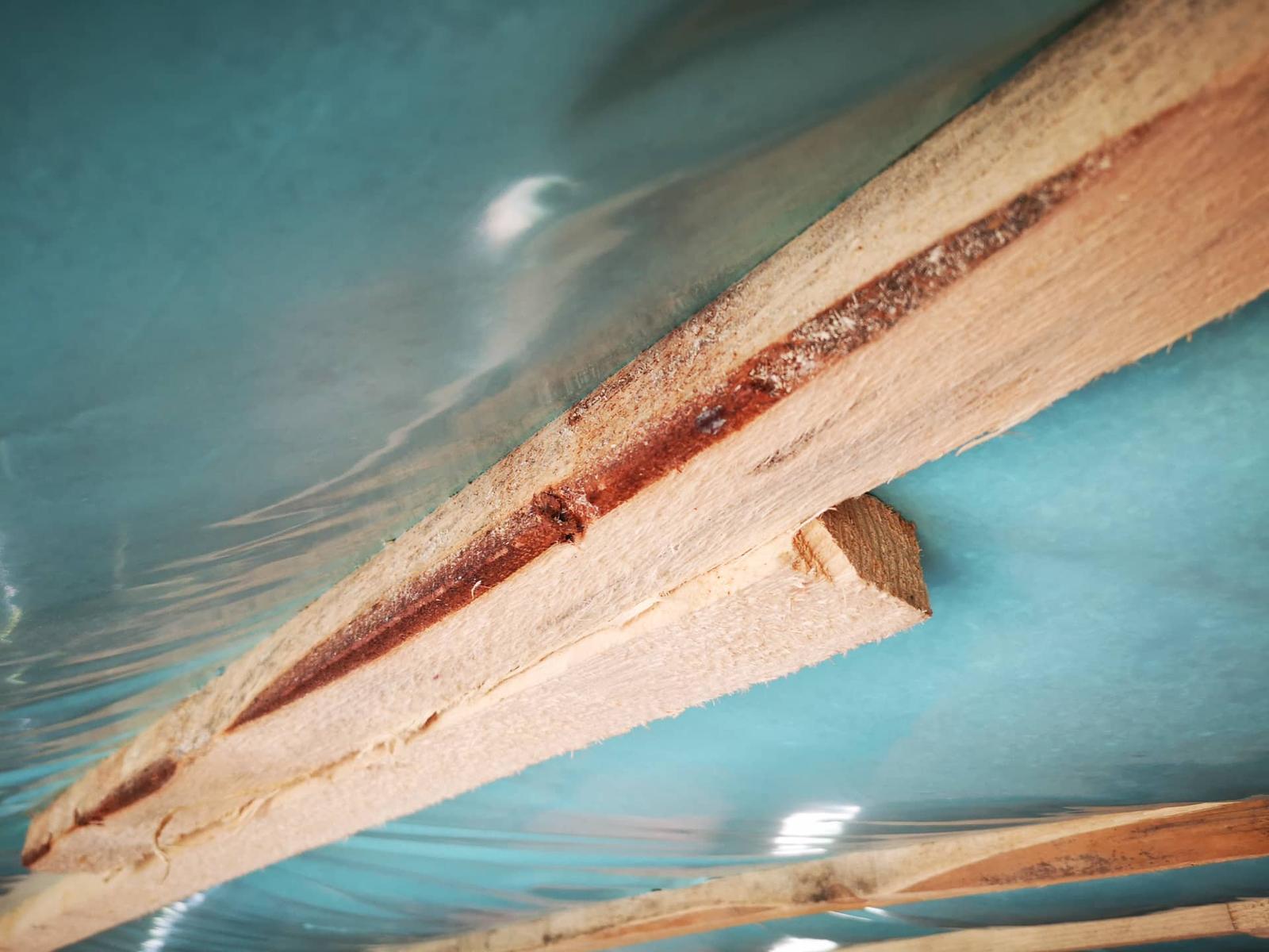

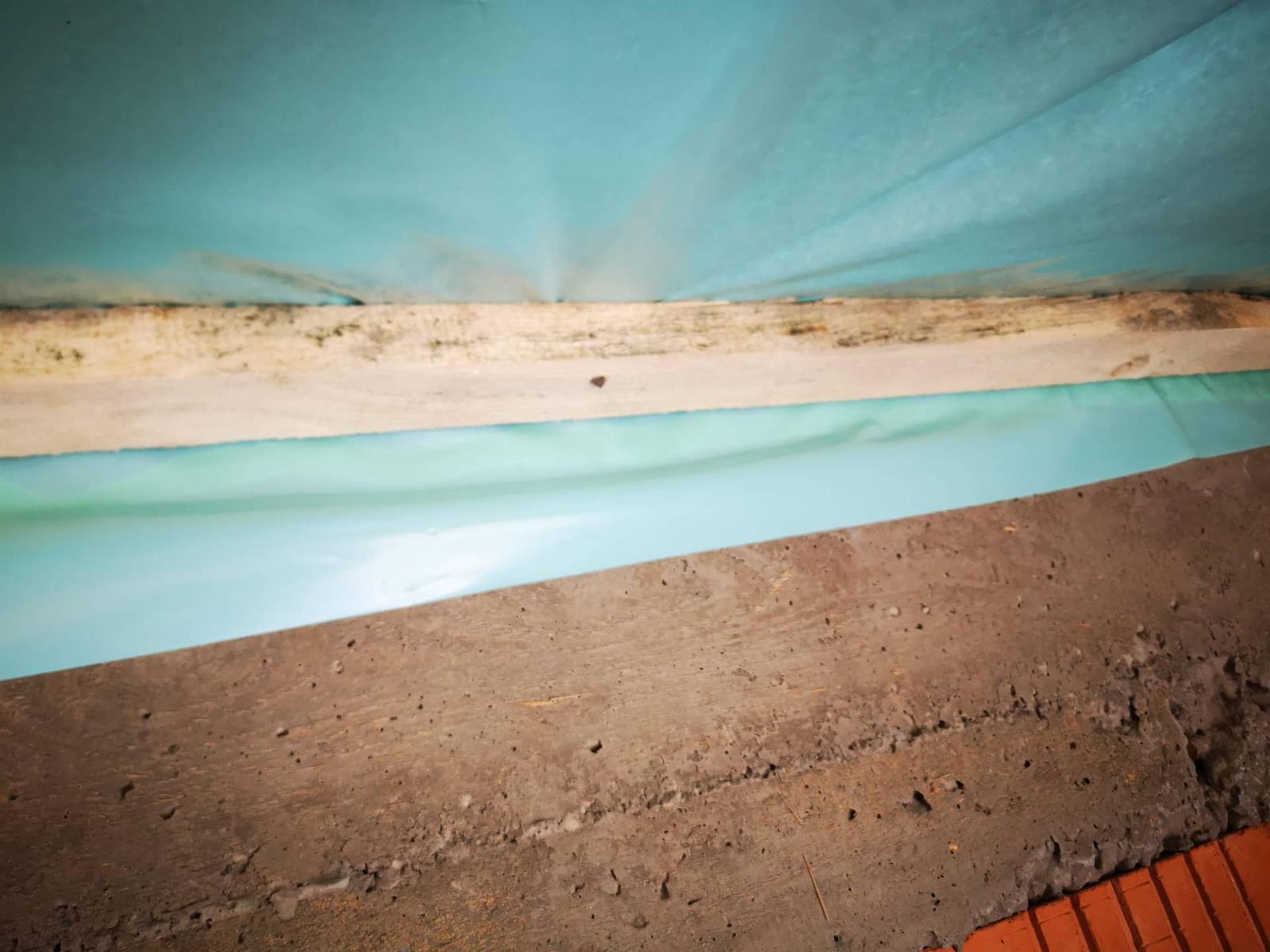

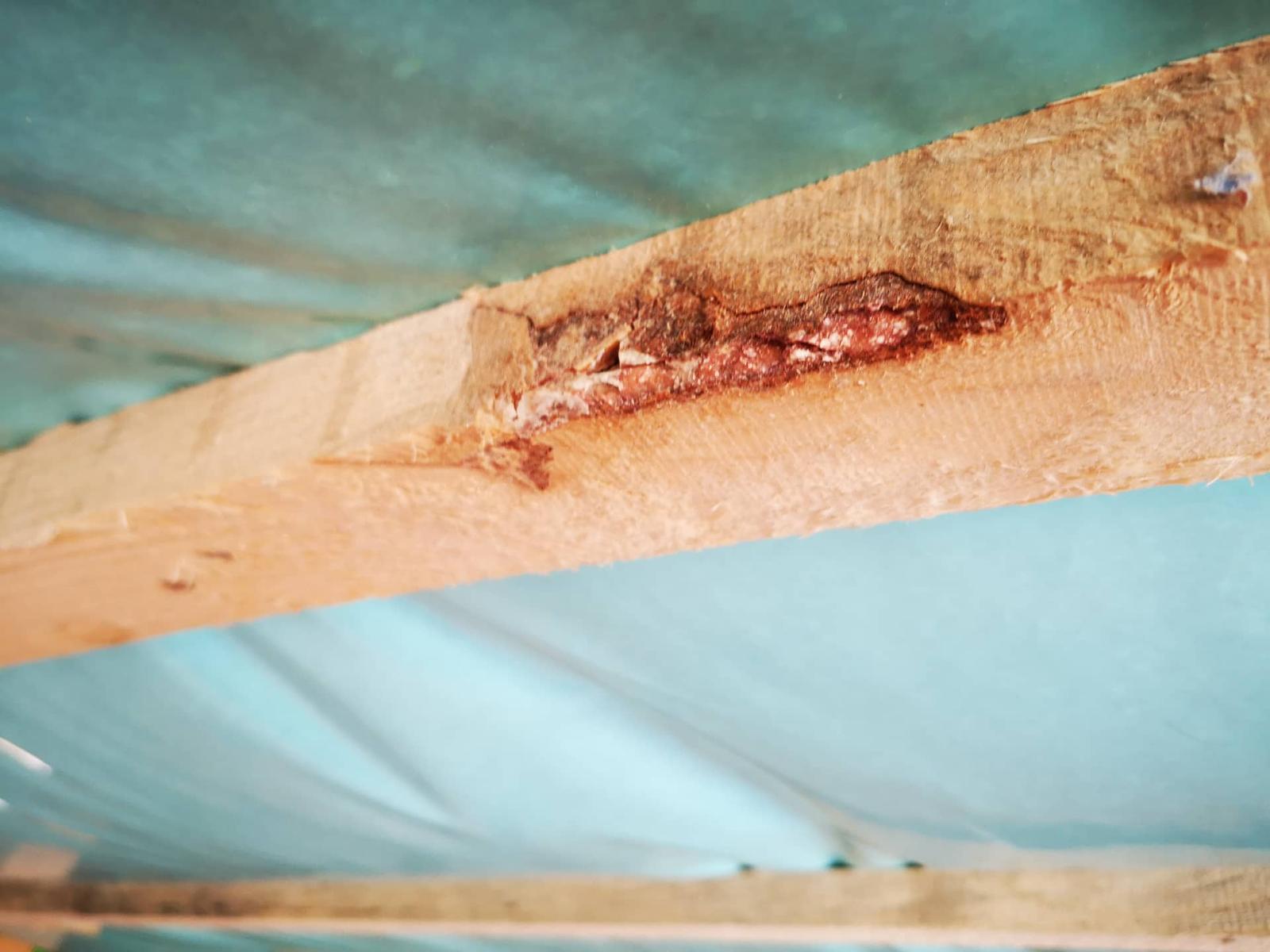

Ahojte, dával som si robiť fúkanú izoláciu,kedže mám väzníkový krov,museli mi dať foliu,ktorú latovali. Na latách som našiel takéto nedostatky,kôra,pleseň a pod. Prosím Vás čo mám robiť? :(
Taketo laty som vratil do stavebnin ze nechcem a kukali na mna ako na blazna ze co mi vadi a ja ze ta plesen a pekne sme vybrali dobre. Ocistit a natriet krovsanom nech sa to nesiri
Su to laty druhej kategorie ak nie tretej, normalne palivove drevo, len ty si ich kupil ako 1. triedu od realizacnej firmy :-| Kora tam nema co robit a taktiez boli zle skladovane.
@kingkongo no to si kupil dost nekvalitny matros, niekto na tebe asi dost poryzoval, ale uz ich asi nemozes vratit takze natriet ako pisu vyssie, proti plesniam
Iba osetrenie pomoze, uz to nebudes davat dole, pravdepodobne neboli dobre osetrene a nemusel si si nejaku vizualnu chybu na nich vobec vsimnut.
nič, svet sa nezrúti. kôru zošup ak sa dá + namiešaj si savo s vodou do postrekovača na zemiaky a postriekaj.. pak vetraj, časom plieasen zmiznej. Ak chceš mať lepší pocit. pliesen na latách je z toho dôvodu že boli zle skladované, možno neboli ani vyšpárované.. ja som mal taký celý krov potom ako mi 2 týždne stál na píle z môjho vlastného dreva... po polroku čo je to na streche a vetralo sa, to zmizlo.
@stefanl suhlasim savo a voda je dobry liek na taketo, mohlo sa to objavit potom ako ho kupil a nevsimol si, to zmizne, brat mal na dome podobne a tiez sme to vystriekali savom vetralo sa a zmizlo to pekne
@ado15 ja som mal moje tak plesnivé že boli miestami až čierne, po polroku pekne vyschli a je to v pohode ;)
@stefanl fuha tak toto co ma kolega je ozaj nic, my sme nemali az tak teda bracho, ale tiez sme na to prisli az ked sme to kukali ked to tam uz bolo, nepokladali sme to svojpomocne tak az po kontrole, ze hups a tiez sme to asi 5 x vystriekali savom a bolo to prec
Ja som to mal čierne ako písal stefanl, striekali sme prostriedkom proti plesniam normálne z tesca alebo odkiaľ bol :D Pomohlo za mesiac to bolo preč :D
Srdečne ďakujem každému za odpoveď,veľmi mi Vaše odpovede pomohli, firme som povedal, že sa mi to nepáči a povedali, že to natru nejakym bochemitom...je to lepšie riešenie ako to savo, alebo im povedať, že nech dajú savo?
@kingkongo bochemit ochrani pred hmyzom a hubami aj do buducna. Savo neodstrani nic, len vybieli vyditelne priznaky pliesne a uz vobec nevyriesi nic do buducna
Pustil som sa do natieranie s bochemitom, no pri natierani mi kvapkaju kvapky na hydroizolaciu a taktiež aj tu fóliu airstop vap zamezem, môže ten zriedeny bochemit poškodiť iné materiály, alebo nie, ďakujem za Vaše názory.
@kingkongo to nemas kus kartonu aby si si ho podlozil? =-)
