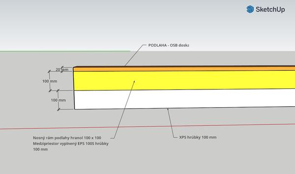

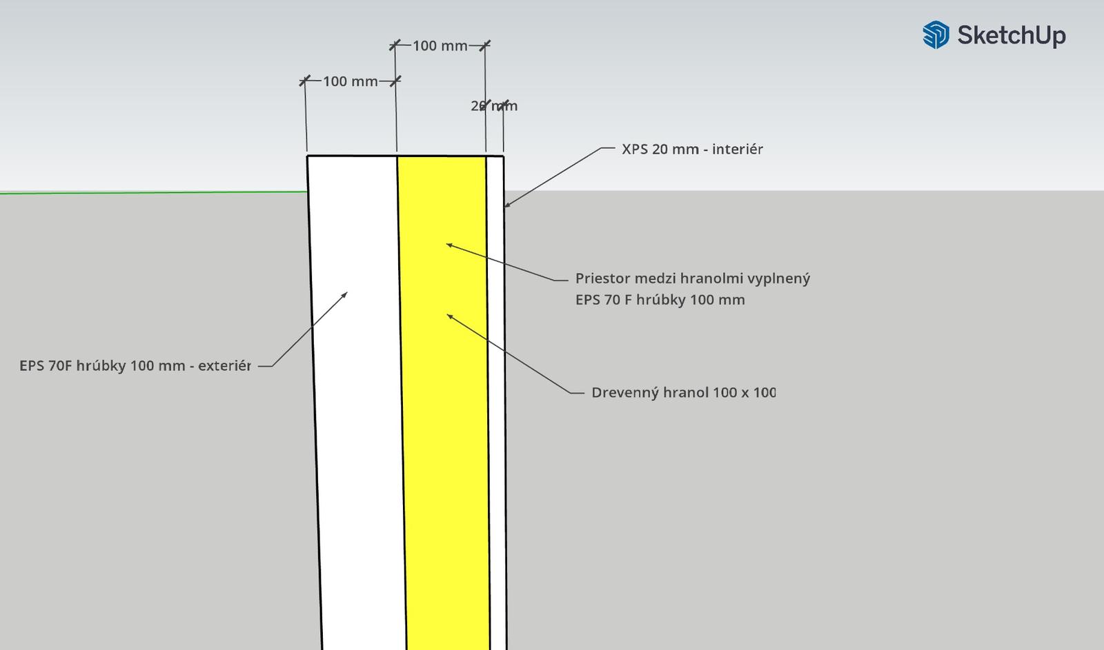

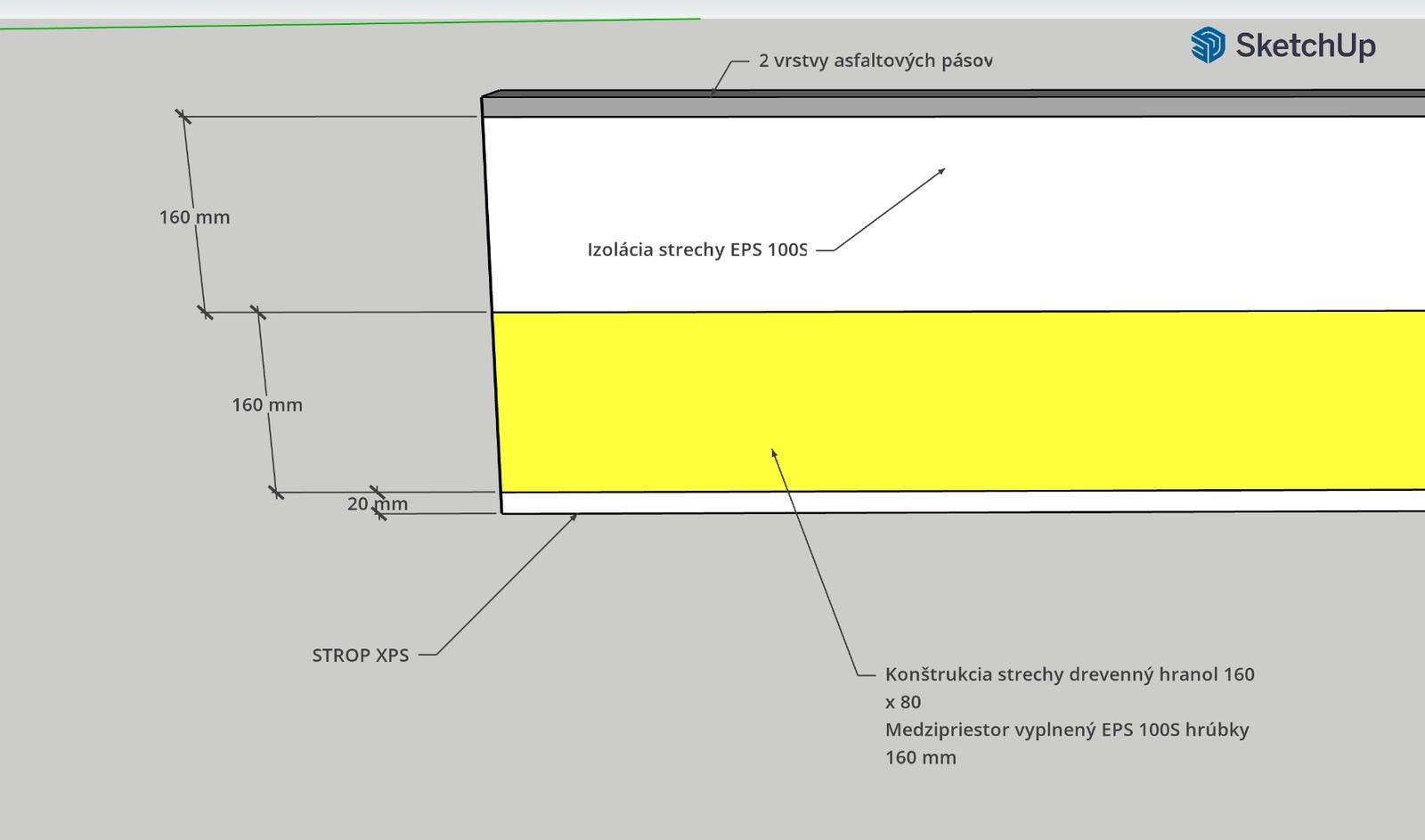

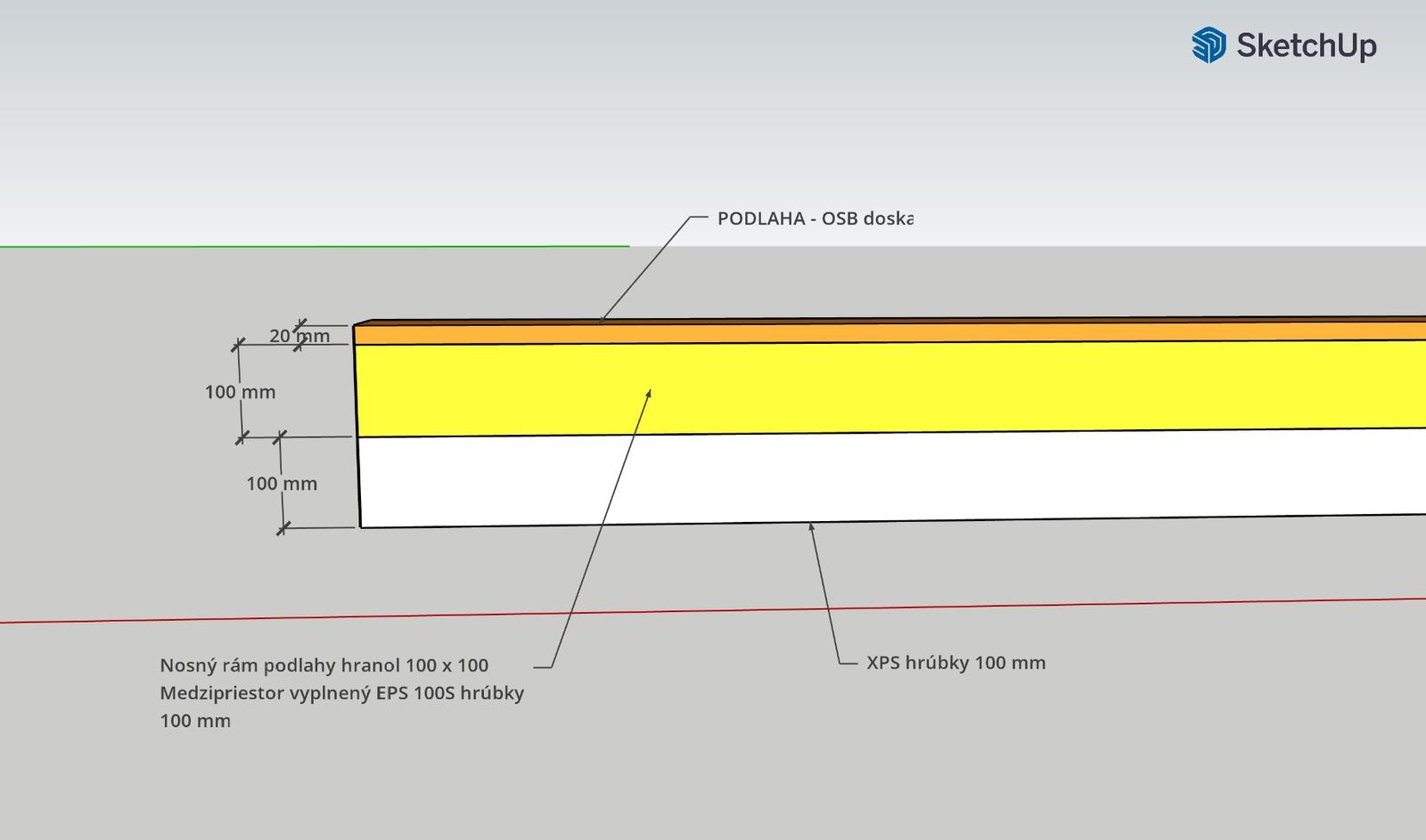

Zdravím všetkých diskutujúcich, riešim drevenný montovaný sklad, ktorý bude v zime vykurovaný a stojím pred dilemou, či použiť parozábranu, resp. ktorá varianta bude najlepšia. Nosný rám je tvorený z drevenných hranolov, ktoré budú z exteriéru a v medzi priestore vyplnené bielym EPS. Skladba bude nasledujúca: Steny: EPS 100 mm, drevenný hranol 100 mm (medzipriestor vyplnený EPS 100 mm a v interiéri 20 mm XPS + omietka Podlaha: XPS 100 mm, drevenný hranol 100 mm (medzipriestor vyplnený EPS 100 mm a na podlahe OSB doska Strop: HI 2 vrstvy modifikovaných AP, EPS 160 mm, drevenný hranol 160 mm (medzipriestor vyplnený EPS 160 mm a v interiéri 20 mm XPS + omietka Umiestnenie sever Slovenska, minimálne teploty do - 20 C, v zime trvalo vykurovaný. V prílohe prikladám skladbu. Je potrebná parozábrana, resp. ako sa bude správať drevo ak ju nepoužijem? Vďaka
