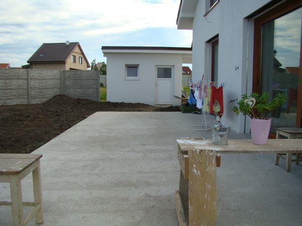

Na betónovú terasu budem dávať veľkoformátovú dlažbu na terče. Chcel by som ale nejako ošetriť ten betón pod dlažbou. Čo by bolo najvhodnejšie, aby sa časom ten betón nepoškodil (trebárs mrazom, alebo vodou)? IPU tam lepiť nechcem, myslím, že by nebola vhodná. Uvažoval som nad tekutou hydroizoláciou. Ktorú by ste doporučili? Alebo niečo iné?
na obrazku to vyzera ako rovina, ako to mas vyspadovane?
@tarbavalaba Je to vyspádované smerom od domu. Nie je to vidno, ale je to spád. Voda pekne odteká preč od domu.

@jblaze Zospodu to nie je ošetrené. Na navážku sa urobila železobetónová platňa. Len sa bojím, že keď voda pretečie cez škáry dlažby na betón, tento bude horšie schnúť a môže byť stále vlhký. Či mu tá vlhkosť časom neuškodí. Teraz, keď na betón naprší, tak to hneď uschne. Ale potom to bude horšie schnúť.
@chrobak7 ved si vravel ze to mas vyspadovane, bude to odvetravane, a vobec by som sa netrapil tym , skoda casu fakt
@jblaze Tak to nechám tak. Len to vyrovnám - trčiace kamene zbrúsim, aby tie terče boli rovno.
@tarbavalaba Tak nedalo mi to a tú hydroizoláciu som predsa len dal. Zvolil som jednozložkovú Den Braven Exteriér v jednej vrstve, čo mi zostalo tak som ešte rozotrel, takže niekde sú aj 2 vrstvy - viď obr. Predtým som ale diamantovým kotúčom prebrúsil povrch celej terasy, aby bol rovný a hladký. Na betónovú platňu som zboku pripevnil obrubníky a na terasu som na plastové terče položil veľkoformátovú dlažbu (40x120 cm) o hrúbke 2 cm. Viac som popísal na tomto fotoblogu: http://www.modrastrecha.sk/blog/chrob...
