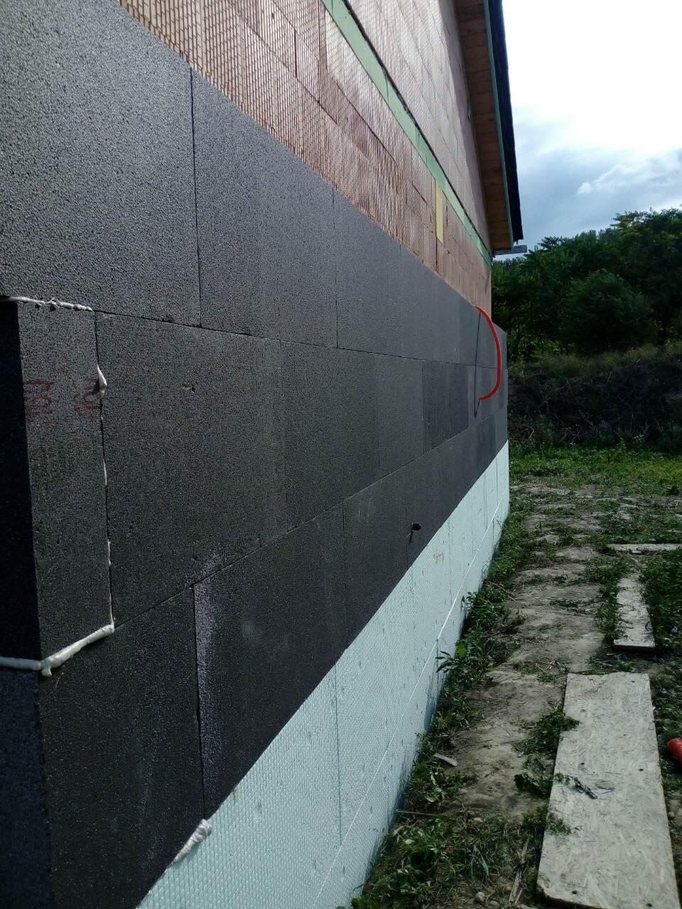

Oplati sa priplatit na barak cca 300E za biely nastrek? Viem si predstavit jeho vyznam na juznej strane, ale neviem si predstavit ako bude vyzerat pri bruseni. Ten nastrek je asi povrchovy a pri bruseni by siel dolu predpokladam, cize by som si obrusil 300E :-D
Ja som nemal plus ale klasicky, robil som zateplenie v októbri ale ako na potvoru boli take teple slnečné dni že som sa bál čo to bude robiť ako všetci strašia že sa to deformuje a nemal som pocit že by to niečo robilo. Takze ak plánujes zatepľovať teraz na jeseň tak 300€ daj radšej na lepidlo alebo na čo
@rkorba tiež robíme akurát zateplenie, šedý EPS od Austrothermu bez bieleho nástreku a nie je to problém. Akurát treba aspoň južnú stenu čím skôr dať do lepidla a sieťky, aby nebol zbytočne dlho vystavený slnku. 300€ sa dá využiť lepšie :)
@miroslav33
@miroslav33 dakujem pekna praca. Viac menej som pre normalny rozhodnuty, len ci nahodou niekto neprisiel na daku zazracnu funkciu bielej farby pre ktoru by sa oplatilo priplatit :-)

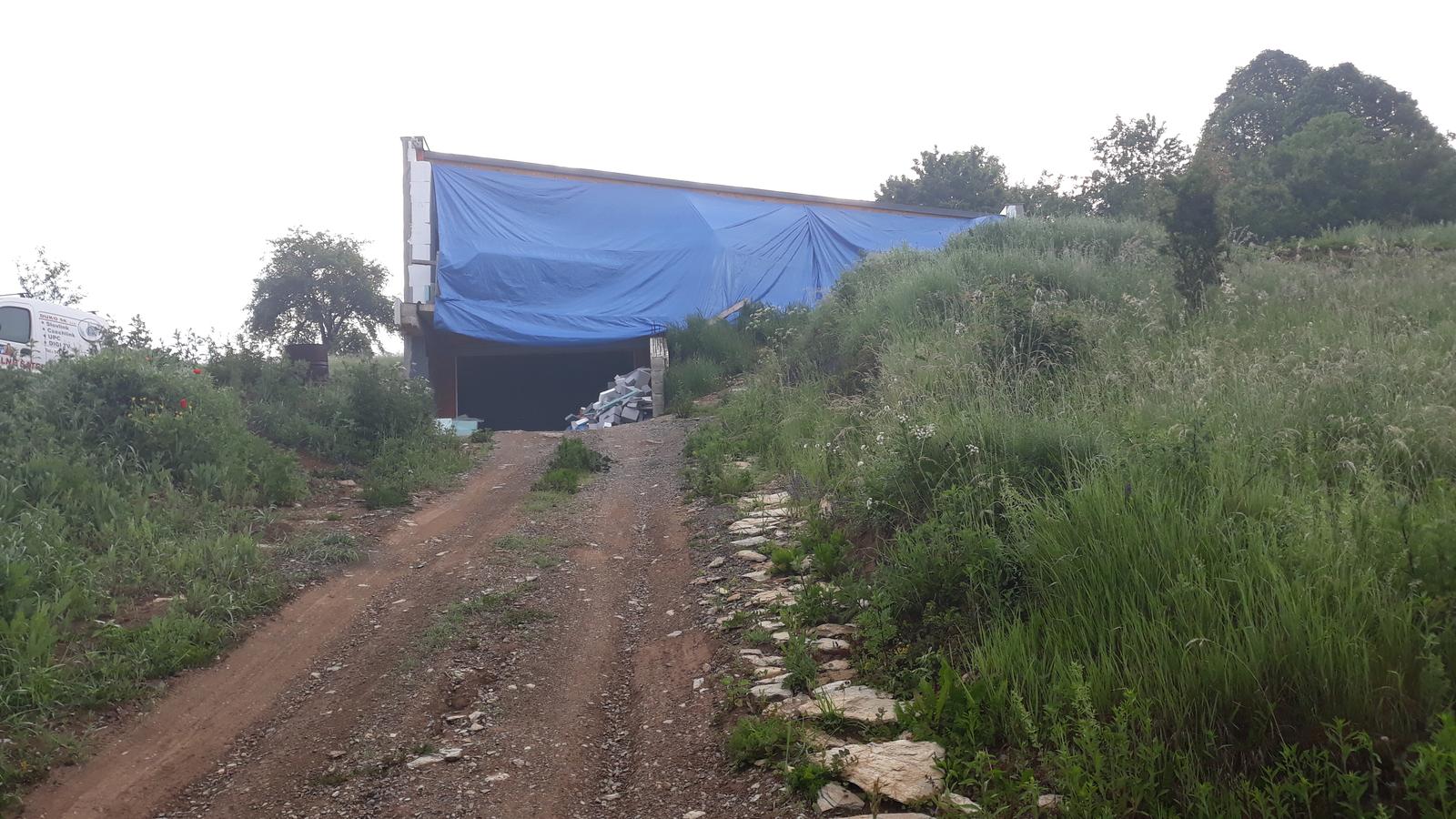

Ja som zakrýval oslnené časti geotextíliou, ktorú ďalej využijem. Pripevnil som ju klinčekmi a podoprel latami.
U nas sa zmenil dom na cirkusove sapito :D
