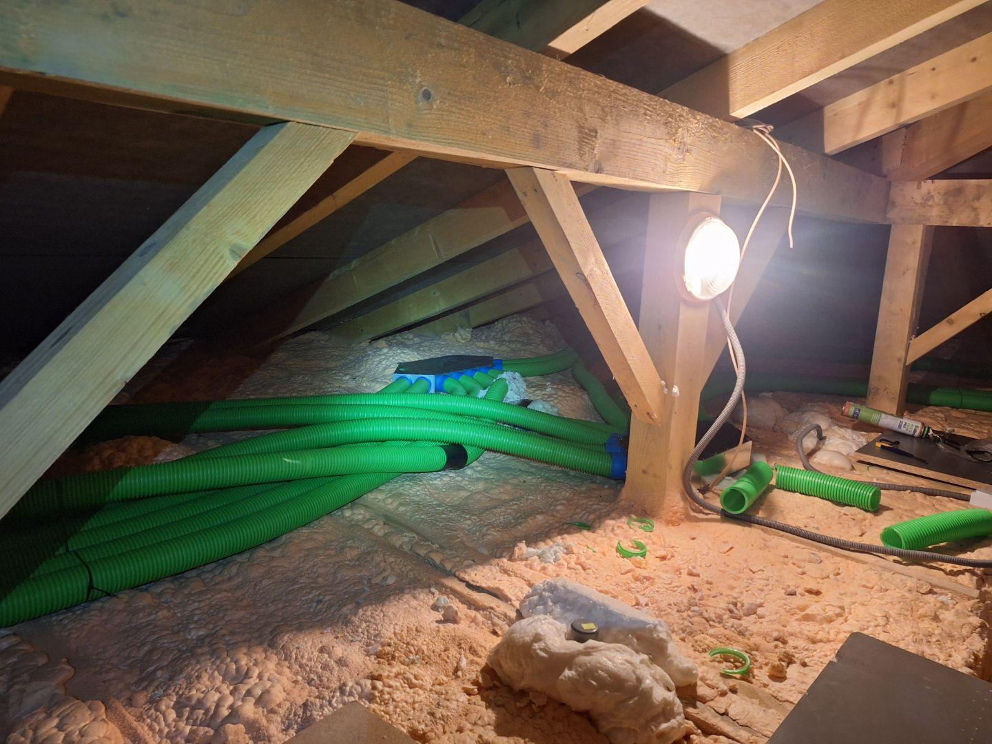

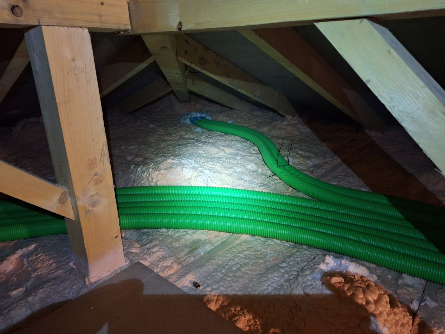

Zdravím. Dával som rekuperaciu do celého domu,montovany drevodom. Jednotka je v technickej miestnosti prestupy sú pod poval kde sú robene komplet rozvody do izieb. Jedna sa o 12 ks prestupov a cca 100m potrubia. Zháňam firmu na fúkanu penovu izoláciu ktorou by prekryli aspoň 20 cm rozvody a rozdelovace. Dom je pri Žiline. Ďakujem za prípadnú odpoveď/ponuku

@chasey prikry to 20cm vatou, alebo si kup fukanu izolaciu vo vreciach a iba to zasyp lokalne, popripade okolo trubiek spravil debnenie napr z eps, nech sa ti to "nerozlieva"

@rkorba to som tiež rozmýšľal, ale chcem aby bola ta izolácia taka komplexna a neroznasa sa pri ďalšom pohybe po povale. Nad terasou mam fúkanu celulozu a to niesom nadšený co tam idem som jak snehuliak:)

@chasey po pravde takto to normalna firma v nezateplenom podkrovi nemohla nechat !@ Pre porovnanie ako to mam spravene ja vlastnorucne, pricom i to je nedostatocne zateplenie a je to zasypane gulickovym polystyrenom! https://www.modrastrecha.sk/blog/rkor...

@rkorba nerobila to žiadna firma prestupy, rozdelovace aj potrubia som si včera dorobil sam teraz to chcem cele komplexné zapustit do peny minimalne 20 cm nad uroven potrubia pod ktorim je 40 cm peny stropu. Co je maximalne úžasné izolovane v konečnom dôsledku.

@chasey tak si zavolaj tu istu firmu a nechaj si to prestriekat znovu.

@rkorba robili to pred 7 rokmi a boli z oravy ja so. Žilina. Hľadám niekoho od Žiliny nakoľko to nieje taký veľký kšeft ako pre nich a pre mňa menšia cena za dopravu samozrejme

@chasey tak potom ti nepomozem, okrem informacie, daj si pod to plastove svietidlo co mas priamo na dreve cementovlaknitu dosku v pripade skratu ti to zachrani dom.
