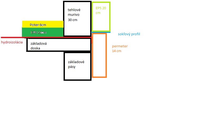

 Dobrý deň, čakám na zlepšenie počasia a chystám sa na izoláciu RD.
potreboval by som poradiť ako vyriešiť detail napojenia perimetra a fasádneho EPS.
Ktoré riešenie je správne? alebo prípadne ako to vyriešiť inak aby to bolo ok. Je lepšie uložiť soklový profil nad alebo pod úrovňou hydroizolácie?
hydroizolácia prečnieva cez murivo 3-5 cm
výška terénu bude cca 0,3 m pod úrovňou hydroizolácie.

 Otázka je : Je vobec soklovy profil potrebny???

 @otec87 najdolezitejsia vec: dobre si pozri domy, ktore maju soklovy profil nizsie ako spodnu hranu dveri emoticon . Ak chces, aby dom aj dobre vyzeral, soklovy profil upevni presne do urovne vnutornej podlahy, bude licovat spodnu hranu dveri a terasoveho okna. Ja by som perimeter nedal, XPS je odolnejsi.

 @otec87 XPS je uplne nenasiakavy, bude presahovat 20 cm nad zakladovu dosku.

Ak povrchová úprava soklu bude soklová omietka tak odporúčam použiť perimeter. XPS je tuhý materiál a pri dopadajúcom slnečnom žiarení vzniká veľká tepelná roztažnosť a môže sa stať, že omietka popraská. Perimeter má menšiu tepelnú rozťažnosť a tým je tu menšie riziko popraskania omietky aj pri nedôkladnom prevedení.
Súhlasím s tým, že lepšie je dať perimeter až po úroveň podlahy.

 proste z funkcneho hladiska to je styri daj podla fasady kde ti najkrajsie ukaze emoticon

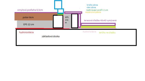

Potreboval by som poradit este ohladom hydroizolácie terasy na styku s terasovými dvermi.
nižšie je ako by to asi malo vyzerať. to že nie je medzi domom a terasou prerušený tepelný most si nevšímajte, to už teras neviem zmeniť, prišiel som na to neskoro.
jedná sa mi hlavne o to, ako napojiť hydroizoláciu (ružová farba na obrázku) na plastový rám terasovým dverí aby v tom mieste nezatekalo. klasický bitagit tam asi nenatavím. šlo by to niečím takýmto: http://www.stopvode.sk/ ???
alebo je na to určené niečo iné?

 @otec87 preco neplanujes terasu na jednej urovni s poterom vnutri, ten schod bude dobry komu? Ak este mas iba zakladovu dosku, treba najprv nejako rozumne vyriesit ten tepelny most, to je dost velky pruser. Potom vyries ostatne podla toho. Hydroizolacia toto nezachrani.
27. feb 2015 o 14:22  • Odpovedz  •  Páči sa mi to

no s terasou nechceme ist velmi hore, teraz je vychod z nej tak akurat na teren, potom by to bolo cez schod.
zda sa nam praktickejsie prekonat schod hned na zaciatku (aj tak musim prestupovat ram okna) ako potom robit este schod z terasy na teren.
plus komplet celu terasu 5,5x3,5 m by som musel dvihat o tych cca 20 cm (neviem ako - betonom, strkom ?) zda sa mi aj financne menej narocne to riesit takto
27. feb 2015 o 14:52  • Odpovedz  •  Páči sa mi to

 @otec87 ma to byt opacne, terasa je predzenie obyvacky a na pozemok ma byt schod, aby voda a sneh z pozemku nezmacala terasu. Ja budem dvihat terasu 17 cm rostom a na to tatransky profil.
27. feb 2015 o 16:27  • Odpovedz  •  Páči sa mi to

Kde si čítal ,že je úplne nenasiakavý, ja som pozeral parametra a pri Peri a XPS bola skoro taká istá nasiakavosť ,rozdiel je len ten že XPS je odolnejší voči tlaku. Ja budem davať perimeter.

 @blackomt ved prave sokel je vystaveny mechanickej namahe. Je ten perimeter o tolko lacnejsi? Mojho stavbyveduceho ani nenapadlo mi take nieco ponukat.

mechanicka námaha - ak sa tým myslí prihrnuta zemina alebo strk tak by som si s tym hlavu nelamal
27. feb 2015 o 16:59  • Odpovedz  •  Páči sa mi to

 @stavitelsamouk nie, ak lepis na sokle kamen, xps treba kotvit

 @otec87 skus preverit s odbornikom toto- ja by som celu terasu vylozil podlahovym EPS a zalial poterom, hrany izoloval xps do nemrznucej hlbky takisto ako zaklady. To by mohlo odstranit tepelny most, zaroven zodvihne terasu. Nie som stavbar, bez zaruky.
27. feb 2015 o 17:32  • Odpovedz  •  Páči sa mi to

 @otec87 Ak neriešime tepelný most, s ktorým ste sa zmierili, tak potom na poriadne a kvalitné utesnenie tohto detailu by som zvolil EPDM fóliu ktorá je kompatibilná s bitúmenovými hydroizoláciami. Kedže máte plastový rám, dúfam že aj škáry prepáskované, tak potom je najvhodnejšie túto EPDM fóliu napojiť na túto pásku. Na takýto detail je viacero riešení a je vhodné požiadať o pomoc odborníka, ktorý vám tento detail posúdi a navrhne najvhodnejšie riešenie.
27. feb 2015 o 21:28  •  www.edome.sk  • Odpovedz  •  Páči sa mi to

 @otec87 minuly rok som zateploval, takze mam cerstve skusenosti:
- soklovy profil vynechaj, nepotrebujes ho ( daj tam len sietku s odkvapovou listou);
- perimeter vymen za xps, pozri si cennik napr. Polyformu, tam uz vela neusetris, ale rozdiel vo vlastnostiach je znacny;
- terasu zdvihni do vysky poterom a pod poter daj tepelnu izolaciu, odstranis tepelny most pod dverami, ktory sa prejavi velmi rychlo a velmi otravne kondenzaciou na dverach; okrem toho ti mozem garantovat, ze 8 z 10 ludi pri otvorenych dverach a vychadzani na terasu stupi do prazdna - mam podobne riesenie a viem, co hovorim. Okrem toho mysli na pripadne deti - tie tam budu padat, a na dlazbu..o praktickosti nemoze byt ani reci;
- rozmyslal by som aj o tej vymyvanej dlazbe a tercikoch - aky to ma dovod? Ak chces dlazbu, kup kvalitnu exterier dlazbu, nalep na flexilepidlo, vysparuj a mas pokoj na dlho. A mozno to bude aj lacnejsie.
27. feb 2015 o 22:20  • Odpovedz  •  Páči sa mi to

 @kloc Tá dlažba na terčíkoch má zmysel. Ak nalepíš dlažbu na flexilepidlo tak časom sa ti postupne bude dlažba odlupovať. Najhoršie je na tom dlažba väčších formátov viac ako 30x30cm.
1. medzi dlažbou a poterom vzinká pnutie od teplotných zmien na dlažbe.
2. cez dlažbu je zabránený prechod vodnej pary z poteru (podkladu)
Ak chceme aby nám dlažba vydržala čo najdlhšie bez odlupovania a praskania tak je potrebné použit pod dlažbu špeciálne polyetylénové izolačné rohože položené do tenkej vrstvy lepidla. Vďaka týmto izolačným rohožiam je odvádzaná vlhkosť z podkladu a vyrovnávajú pretlak vodnej pary. Taktiež neutralizujú pnutie medzi podkladom a dlažbou. Ale musím upozorniť, že tieto rohože nie sú najlacnejšie. A vhodné je použiť dlažbu menších rozmerov s väčšou špárou.
Pri vymývanej dlažbe na terčíkoch nemusí takýto problém riešiť a má o starosť menej. A formát 40x40cm predsa na veľkej terase krajšie ukáže ako dlažba 20x20cm. A ten tepelný most je vhodné odstrániť napr. už spomínaným XPS a podlahu terasy vyrovnať do úrovne vnútornej podlahy pomocou poteru a spomínanej dlažby na terčíkoch.
28. feb 2015 o 19:22  •  www.edome.sk  • Odpovedz  •  Páči sa mi to

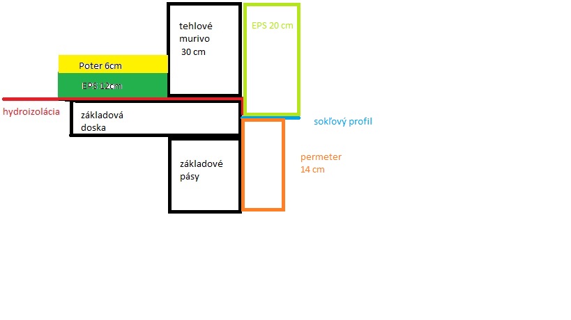

 mám ešte jednu otázku k tomu detailu sokľa - výška sokovej casti by teda bola v úrovni vnútornej podlahy, ale keďže by sme nechceli sokeľ vyšší ako 30-35 cm, úroveň terénu by bola asi 15 - 18 cm pod úrovňou hydroizolácie.
treba nejako riešiť aj nejakú dodatočnú hydroizoláciu tejto sokľovej časti, alebo je to ok aj takto.

 @otec87 Nie netreba. Ak by to bolo opačne t.j. zemina by bola nad hydroizoláciou tak by ste to riešiť musel, ale v tomto prípade riziká nejakej vzlínajúcej vlhkosti nehrozia.

 @otec87 predpokladam, ze nemas vysoku spodnu vodu, lebo to musia riesit odbornici.
1. vysvetli, preco nedavas na sokel XPS. Je odolnejsi voci tlaku, da sa kotvit ako priprava na kamenny obklad, je uplne nenasiakavy. Ak potrebujes setrit, staci 10 cm XPS
2. hydroizolacia, alebo skor izolacia proti vzlinajucej vlhkosti, je takto v poriadku, ale lepenka ma byt zahnuta dohora, aby prekryla prvy rad tehal, na obrazku to nemas
3. hlinu popri XPS treba odkopat v sirke cca 40 cm, dat tam nopovu foliu bublinkami k domu a prisypat strkom
Ako si vyriesil terasu?

 @peto99
1. uz ho mam kupeny od januara
2. lepenka mi trci spod muru cca 5 cm, takze ju mozem skusit zahnut, ale natavit sa mi ju asi nepodari - natavit by som ju vedel asi iba smerom nadol, kedze plochu na natavenie ma otocenu smerom k zakladovej doske
3. nopovku dam, to nie je problem
terasu som zatial nedoriesil, ale pravdepodobne ju dvihnem celu hore...

 @otec87 2. otocil by som ju dohora, ak ma iba 5 cm, nemal by to snad byt problem. Este si to niekde prever. Ja mam prekryty cely zakladaci rad tehal.
