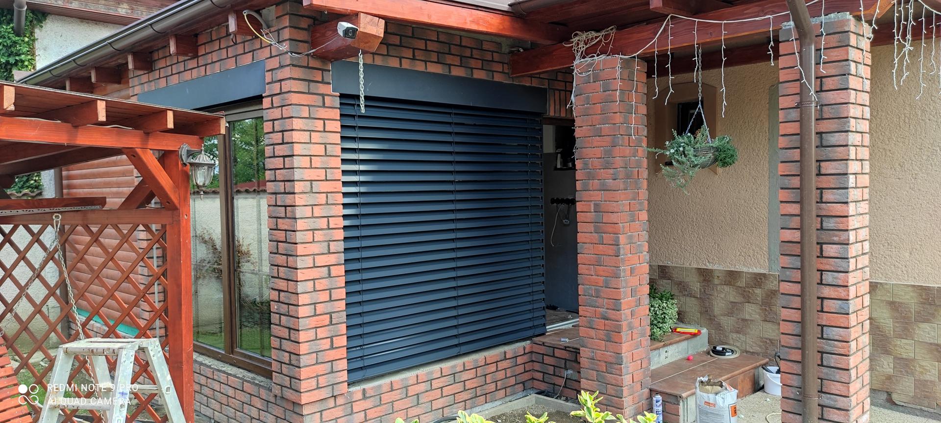

Zdravím potrebujem poradiť aký silný radiator kúpiť do pristavby rozmer 3,5x5,5 a výška 2,30m. V pristavbe mam 2x okno 2x2m a hrubka zateplenie je 14cm a hrúbka steny 20cm. Podla výpočtu som dal koradoK22 160cm a nestačí vykurovať

Projekt nik neriesil bolo to robene vlastnorucne v chodbe som mal radiator 80x60 a od neho som rozbocil do pristavby a od kotla je to v poradi druhy radiator. Rozdiel medzi prvym a druhym je cca 1,2m a trubky su CU 15. Skusal som ho zmerat tak na kotli je 90 a tento radiator ma 78 stupnov ak spravne meral teplomer skusal som aj uzavriet radiator pred nim a nic moc. Miestnost vykuri slabo jedine ak by bol problem v tom ze vonok aj vnutor je nalepeny komplet klinkerom a na zemi je dlazba tak to moze dost chladit tuto miestnost
