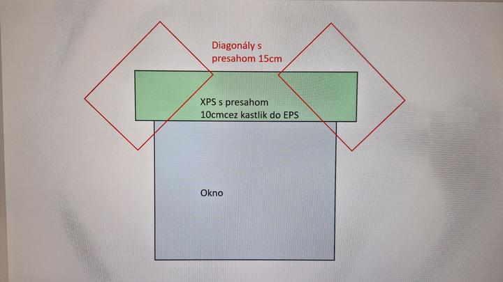

@jozefsv ako to teraz poriesit? Do rohov dam diag… @tomi23 zdravim. poradíte? Ako správne presieťkovať kastlík na žalúzie? Nalepil som XPS na kastlík s presahom do EPS asi 10cm. Dať Diagonály len ponad roh okien? Alebo aby prekryli celé XPS kastlíka? Alebo dať sieťku cez celý kastlík s presahom hore a dole normálne horizonálne? Bez ohľadu na kastlíky na žalúzie, majú diagonály prekryť rohovník horný a bočný na špalete? Alebo to diagonálne uloženie sieťky má nejaký funkčný význam? Ak sa v tom niekto vyzná rád by som vedel ako to je. Ďakujem.Odpoveď na príspevok od rives:

@rives Ak ides dat sietku cez cely kastlik, urcit… @karcika8 tak som aj rozmýšľal že dám sieťku cez celé XPS čo je na kastlíku s presahom na každú stranu aspoň 15cm. A potom klasika celoplošne sieťka. Preto sa pýtam na tie diagonály, či majú nejakú špeciálnu funkciu...či ich treba robiť kvôli niečomu. alebo to nahradím sieťkou cez celý kastlík...Odpoveď na príspevok od rives:
@karcika8 tak som aj rozmýšľal že dám sieťku cez … @rives diagonaly by mali byt umiestnene tak, aby poskytovali maximalnu stabilitu a pevnost celej strukture. zabrani sa praskaniu a vytvaraniu trhlin v omietke.Odpoveď na príspevok od marchenzo:
@rives diagonaly by mali byt umiestnene tak, aby … @marchenzo a ako ich mám umiestniť na tie kastlíky? lebo z toho čo si napísal nie som veľmi múdry....Odpoveď na príspevok od rives:
@karcika8 tak som aj rozmýšľal že dám sieťku cez … @rives Mas to uz?Odpoveď na príspevok od karcika8:
@rives Mas to uz? @karcika8 spravené to ešte nemám, ale zisťoval som vo weberi a baumite ako to spraviť. Výsledok je že treba cez izolant na kastliku preložiť diagonálu. Ciže XPS na kastlíku mám s presahom 10cm cez kastlík do EPS hore ak na bokoch. A diagonály dám na oba rohy okna s presahom cez XPS kastlíka. Hádam je to zrozumiteľné.
