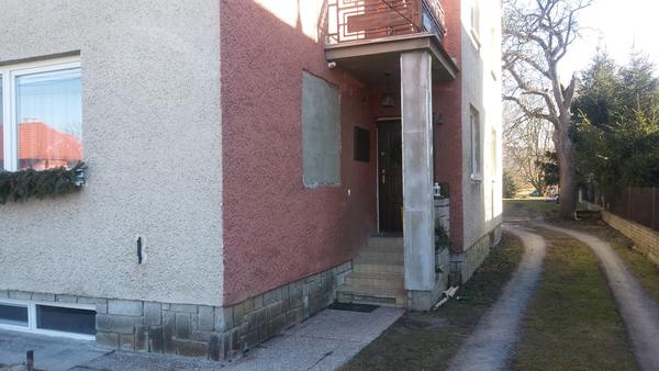

Čaute... Chcem sa pýtať na radu ako vyriešiť tento detail zateplenia. Izolácia domu bude eps 70 greywall 120, ale pri vstupe do domu na to nemám priestor. svetlosť medzi stenou a stĺpom je už teraz len 102cm. Aj dvere sú osadané priamo na stene domu a tak po zárubňu by tam fyzicky vošla len 5cm EPSko. Moja predstava je po úroveň balkóna to zalepiť tou 120mm greywallom a stenu pod balkónom aspoň tou 5kou qreywallom. (Aj keď ako povrchovú úpravu som to chcel vyložiť kameňom, ktorý však tiež ma hrúbku 2,5-3cm , na čo tam nie je už priestor.) 2. verzia, ktorej sa však bránim zubami nechtami je.... Zatepliť po balkón 120kou EPS, pod balkónom aspon 2cm, a zvnútra (obývačky) zatepliť celú stenu a samozrejme predstena zo SDK atď. Hlavne predstava zateplenia zvnútra mi naháňa strach, lebo už teraz sme so studenými kútmi na hranici plesni a kondenzáciou navlhnutých stien.

Zabetónoval by som schody pred stĺp - tieto aj tak vyzerajú, že majú svoje odslúžené. Vchodové dvere prehodil k stĺpu, alebo dal vyrobiť nové. Medzi schody a stenu (so zamurovaným oknom) dal ešte polystyrén. 102 cm je len tak tak, ale dvere na mieru by to poriešili aj pri 12 cm zateplení. Aj rozvádzač bude v zime prístupnejší... :-)
@mitre85 zboku vymurovat+ nejake okno a od chodnika dat vstupne dvere a nad dverami tiez uzavriet az po balkon.

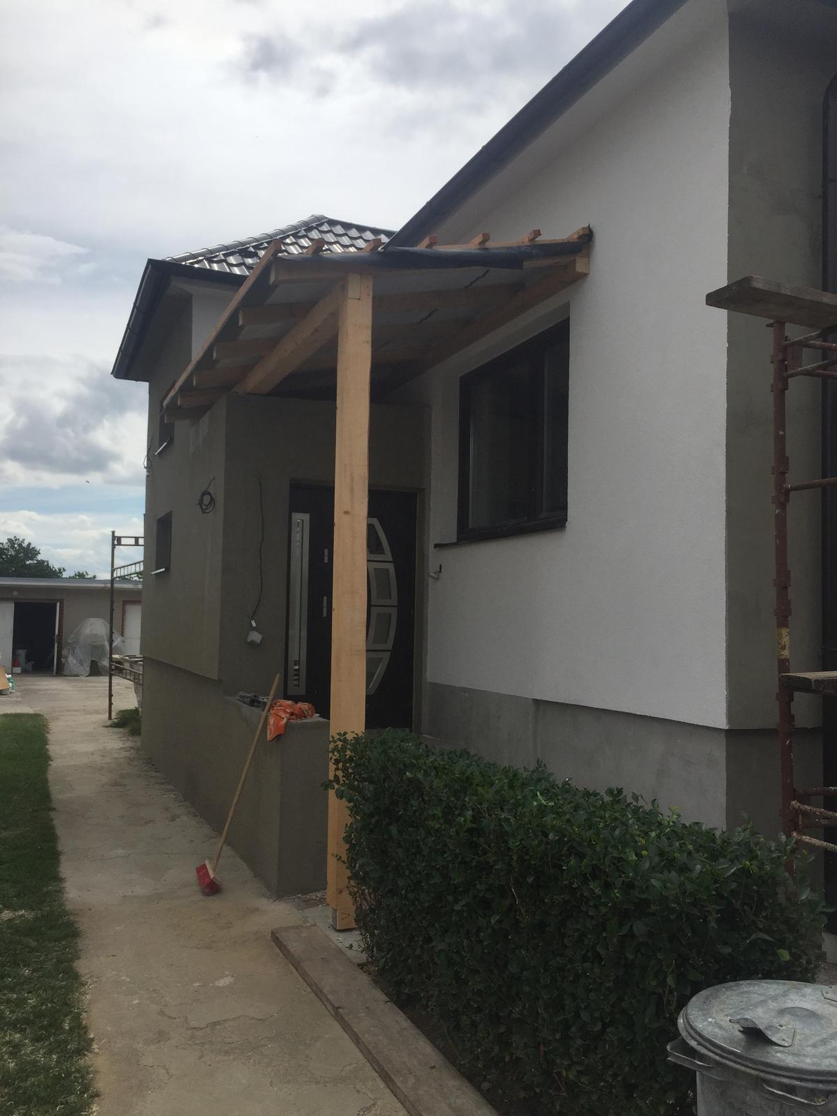

@mitre85: presne ako radia ostatni som to spavil aj ja....sice som to nemal taku uzke ale spravil som to tak dvere som posunul na koniec starych schodov, v povodnej vyske ako boli...stare schody zasypal a zabetonoval do roviny samozrejme a vybetonoval nove schody, plus som to cele prekryl malou strieskou...dokonca tam mam aj okno ako to co je na foto zamurovane, to je sice pod tou strieskou ale prilis to nevadi ak bude treba dakde hadam budem mat aj fotky
Dakujem za doterajsie rady. Poviem uprimne tajne som dufal,ze sa najde nejaky izolant s nizkym profilom a vysokym Rkom za neprimerane vysoku cenu, inak by sa poizival vsade 😀. Smerom na prerabku schodou som sa zatial ani nezaoberal,ale kazdopadne nejake inspiracie ste mi dali... A kazdopadne by to vyriesilo otazku ako zateplit stenu. Schody su suce na novu dlazbu a preto buraniu sa az tak nebranim. Zhodit kamenny murik a rozsirit schodiste o 20cm na uroven domu. Zhodit balkonik a namiesto neho urobit len samonosnu drevennu striesku.tym padom by sa otvoril priestor a 12eps by som mohol ist az ku dveram. Tak ak sa mi nepodari najst nejak extra izolaciu do 5cm,tak zrejme budem prerabat schody tak ako ste mi navrhli...☺☺☺

@mitre85: tu je foto z realizacie, jedina co mam vo fone, v compe pohladam kde je vidno aj povodny stav, alebo v mojom albume...
@y2k dakujem za foto. Je to presne to ako aj moja situacia,akurat na opacnu stranu :-) . a vyzera to pekne. Az si skusim spravit variantu podla teba ☺.
