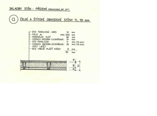

 Ako zatepliť drevo dom 15cm vatou? Je potrebne lepiť vatu na drevovláknitú dosku alebo ju stačí prichytiť kotvami do dreva? A akú finálnu fasádu použiť v takomto prípade? Prikladám aj skladbu steny vonkajsie oplastenie pojde dole...

 @hubacdn čo Vás vedie k drahšej alternatíve? je tam toľko parozábran, že vonku stačí aj PS a je s ním jednoduchšia práca. Vonkajší plášť sú azbestocementové dosky, na tie po očistení lepidlo chytí dobre.

 Takže po telefonickom rozhovore s konštruktérmi RD Okal je možne zatepliť PS ale azbestocementové dosky musia ísť dole kôli rosnemu bodu. Na zaver namiesto vaty bude PS 15cm.
