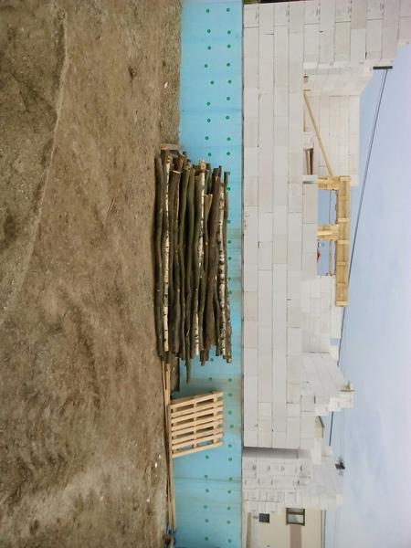

Takto to vyzerá v skutočnosti. Xps je na výšku 5 Dtčok zasipávať sa bude tak na 3Dtčka. Ako to mám spraviť?
Lepidlo a sietka, ak bude obklad. Nebrusit, nepenetrovat
@peto99 tak tak... ja som brusil, ale kvoli tomu, ze slnko si na tom perimetri vybralo svoju dan :) Inak to brusit samzrejme netreba.
Treba to vywapkovať a penetrovať resp. ako pripraviť xps na nanášanie. Treba sieťku na celú výšku alebo len pokiaľ bude zemina? Dío
@milansilvia tam, kde bude zemina netreba nic, iba prilozit nopovku. Nad terenom lepidlo. Ak bude obklad, tak aj sietka, pod tazky obklad pancierova a kotvy cez sietku.

Mám ešte otázku ohľadom špár medzi doskami. Je to veľká chyba že dosky neboli použité tzv. s prekrytím zubované? Dajú sa špáry nejako vytmeliť alebo stojí za to dať ešte jednu vrstvu xps aby boli špáry prekryté ?
@milansilvia Nie, nie je to chyba. Teda predpokladam, ze tam nemate takmer ziadne spary.
@milansilvia na penetrovanie nie je dovod, to sa pouziva, ked je podklad prilis nasiakavy a to XPS nie je. Ak su nejkae spary, treba pouzit PUR penu.
