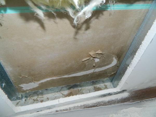

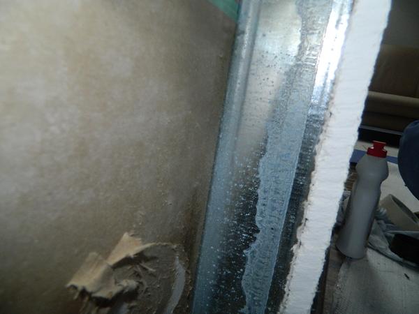

@ladajaskva Bohužiaľ, dnes je to iba otázka ceny, pred pár rokmi sme stavali krov v Brne kde architekt navrhol výstužnú krabicu z oceľových U-profilov, už vtedy bolo jasné problematické zateplenie konštrukcie, ktorá vytvára výrazný tepelný most, pri finálnych prácach zákazník zadal podhľady lacnej partii, ktorá nahádzala Nobasil ako sa podarilo, konštrukcia zvrchu nie je vôbec zaizolovaná a lacná prešívaná fólia je polepená lacnou pohliníkovanou páskou, ktorá nedrží už o dva dni. Vyzrážaná voda steká cez nenapojenú parozábranu do priečky:
