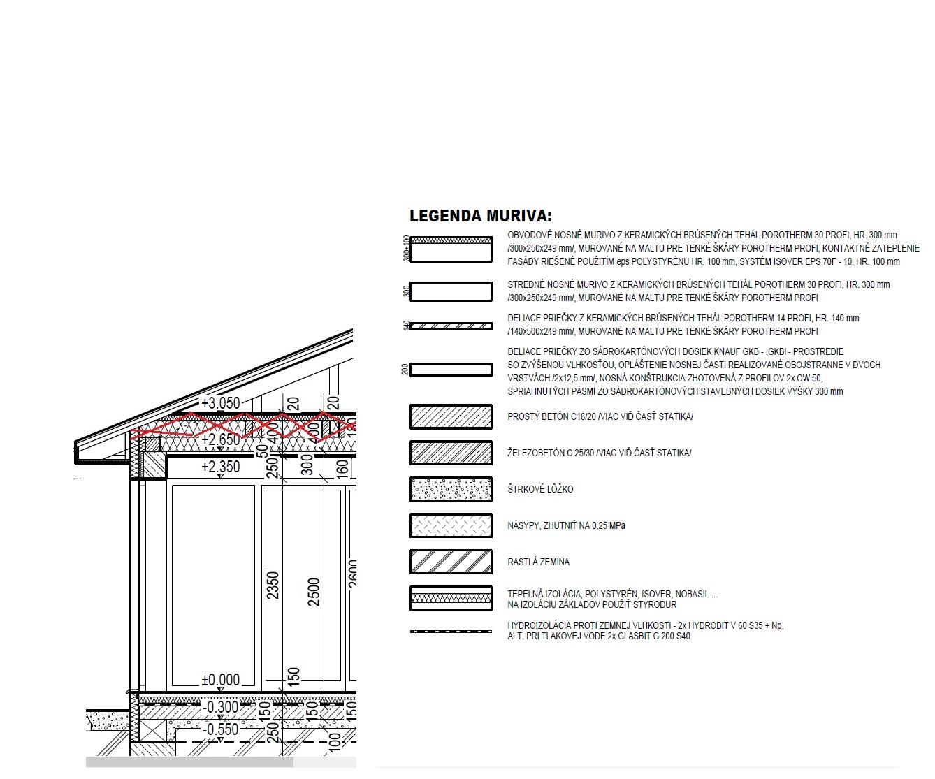

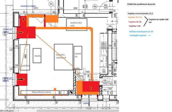

Ahojte, prosim potrebujem poradit ci je normalne aby sme v novom zateplenom dome mali prievan ked kurime tak ze sa potime ale zaroven na nas odniekal stale taha chlad. Mame male dieta. Potrebujeme sa rozhodnut do par dni. Kupili sme postavany novy bungalov, stena 30cm porotherm profi Zateplenie 10cm polystyren stena, 30 cm mineralna vata strop Dom zatial nie je omietnuty SDK strop Elektricke podlahove kurenie, plavajuca podlaha Okna 6 komorove 3 sklo, profil Rehau Miestnost (obyvacka spojena s kuchynou, 4x francuzske okno + 1x normalne okno) Na termostate je nastavenych 23 stupnov. Momentalnu teplotu ukazuje 23,3. Vonkajsia teplota -2. Zistene ?anomalie? (alebo bezna vec): od okennych ramov sa siri chlad, teploty vo vyske 160cm: na okennych ramoch 17 kusok od okna 18 - 20 stupnov smerom do miestnosti v urcitych prudoch (vid obr.) 20-21,5 vacsina miestnosti 22-24 sadrokarton strop 22 spoj sadrokartonu a muriva po obvode dome 17,5-18,5 spoj sadrokartonu a muriva v rohoch 15,5-17 spoj sadrokartonu a vnutornych priecok 19,5 z elektrickych zasuviek po obvodovom mure sala chlad Prikladam obrazky: nakres miestnosti + rozmiestnenie nabytku a namerane teploty (digitalnym teplomerom pri opakovanych meraniach) skladba stropu (na obrazku cervenym preskrtnuta chybajuca izolacia ktoru z povale nie je vidiet cize tam nie je (reklamujeme), podbytie osb doskami planujeme v buducnosti) Otazka: Su zle okna alebo je to normalne? Su normalne teploty na spojoch SDK stropu a muriva alebo vdaka nedodrzanemu projektu podfukuje/prechadza chlad cez spoj stropu a obvodovych murov ? Je normalne aby z elektrickych zasuviek salal chlad ? (pri minusovych vonkajsich teplotach dost vyrazny) Kedze je v dome podla nas neznesitelny prievan (pocitovy) (a to este nie je vonku -10 - 15 stupnov) da sa to nejak rychlo a spolahlivo vyriesit (v ramci reklamacie) alebo lepsie zobrat nohy na plecia a odist (predavajuci vrati peniaze) V inych miestnostach problem rovnaky (teplo, ale prievan od okien + nizke teploty na spojoch sdk a muriva, niekde len 12 stupnov v rohoch) Vopred dakujem za vsetky prispevky.
@rarach__ Ahoj , áno je to normálne ( odfláknuté) ak stavia firma dom a nedáva si záležať na detailoch. Sám som také veci odstraňoval ...ak budem mať čas sa rozpíšem viac. Dom z tehly cez ktorú oveľa viac môže prefukovať tam sa dajú narobiť chyby ... Vôbec nie je izolácia niekde ??? to znamená 0cm nie tých 30 ? to je ako keby 1 apríl
Ahoj. Chyba polystyren za pomurnicou ktory podla projektu mal byt az po strechu. Vata tam je ale len do vysky pomurnice. Udajne 30cm vrstva. Prosim dopln viac ked budes mat cas. Mame par dni na to aby sme sa rozhodli ci odstupujeme od zmluvy.

@rarach__ 80 % nedostatkov , prefukovanie , zásuvky , doloženie izolácie sa dá odstrániť aj pri bývaní ...tepelné mosty ...veniec rovno nad oknami ... už sa nedá zmeniť ... len ho riadne prikryť vatou z vrchu ... 12 stupňov je už kritické ... môže vznikať rosný bod vlhnutie a pleseň.... tiež som mal taký problém ..ale bolo to mojou odfláknutou robotou že som slabo zakryl vatou roh domu venca ...lebo ten mi siaha beton 15cm do miestnosti.
@dedian Je to mozne. Okna slubili oknari prist dostelovat. Zatial sa neukazali. Snad to pomoze. Je mi jasne ze cez akekolvek okno okolo ramu pojde aspon trosku chlad ale aby som 2m od okna v noci citil prievan na hlave ked kurim na 21-22 stupnov?

@leilak1 Dom 100m2 obytnych, obyvacka s kuchynou 38m + nie su dvere ani do chodby... (odtial to ale podla mojich merani netahalo). Kut obyvacky ma pripravu na krb takze na cca 3m nie je podlahovka vobec ale stale je tam teplejsie ako pri oknach.. V pohode. Na nic sa neurazim :). Prave preto sa pytam ludi so skusenostami ci je to cele zle a radsej utekat kym sa da alebo sa spoliehat ze nejake opravy a reklamacie to poriesia.
Este doplnim ze prievan v otvorenej obyvacke ako tak pochopim ale v izbe 3,5 x 3,5m kde je len jedno okno sa mi to zda uz trochu moc.

Tak môže to byť len problém zlého nastavenia okien čo pri francúzskych býva často ale ten chlad od zásuviek(neviem či cítiš aj fúkanie) tak to už vyriešiš jedine že ich zhodíš a dáš tam maltu aby nefúkalo cez drážky. Ten problém j že keď stavia firma dom tak kašle na medzery keď sa odlomí tehla alebo dobre nesadnú a pred zapletením ich nevyplní a potom pri menšej hrúbke tadiaľ prejde cez zasekané rozvody chlad do vnútra. Ideálne by bolo zohnať termovíziu a spraviť ju z vnútornej strany a budeš presne vidieť kadiaľ ti ide chlad a čo reklamovať ak by boli veľké závady tak radšej potom odísť ako sa trápiť ďalšie roky lebo mne osobne by chlad strašne vadil

Vdaka vsetkym za prispevky. Termokamera ako najvacsi probem odhalila uniky medzi SDK stropom a obvodovymi murmi. Tepelne mosty na oknach boli ale vraj je to v norme.
