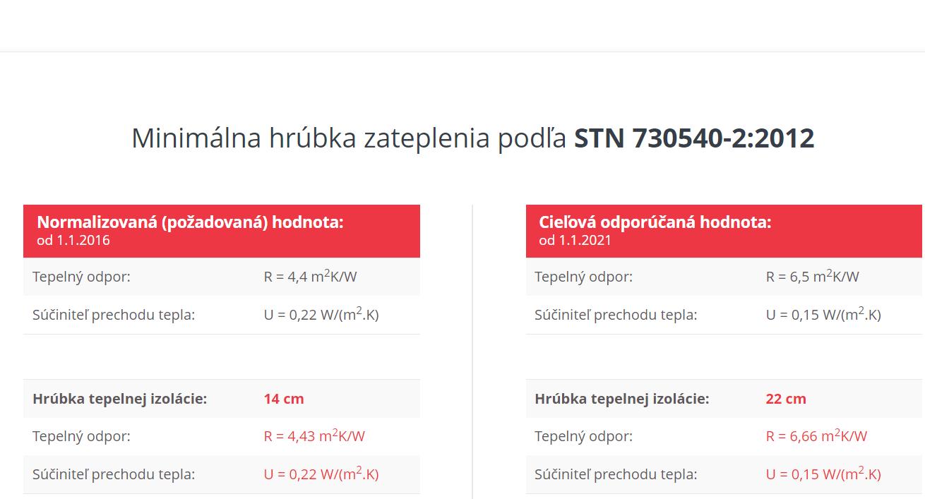

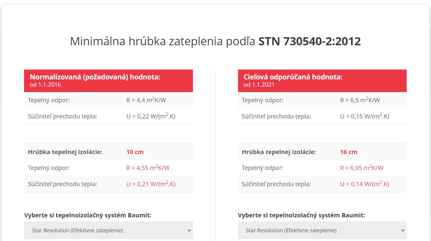

Mám otázku na možné riešenie. Pred xxx rokmi bola 40r. kocka zateplená 5cm bielym polystyrénom. Ako riešiť zateplenie, keďže toto je už ako keby ani nebolo. Keď to laicky porátam, tak lepidlo, izolácia + fasáda je asi 7-8cm. Ak by som na to lepil ďalšiu vrstvu tak mám okná ako v diaľničnom tunely. Aký máte názor na toto: strhnúť všetko a dať nalepiť kvalitnejšiu izoláciu na novo. Má niekto skúsenosť s Baumit StarTherm Resolution? Keď som si dal na stránke Baumit prepočítať hrúbku zateplenia, tak šedy polystyrén mi dalo 14-22 cm a Baumit StarTherm Resolution 10-16 cm čo je sakramentský rozdiel. Viď foto. Dík sa názory.
pozri normu a nic nebudes vidietcez okno -my na baraku cinzaku 16 cm vata a ziadna zmena
