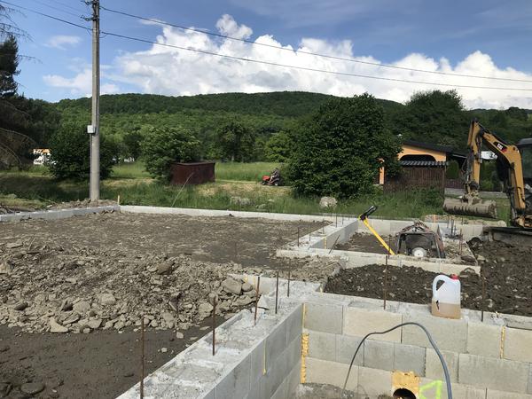

Ahojte. Chcem sa poradiť. Mám po obvode napichanu zvislu vystuz 12 MM každých 50 CM. Na to idu 2 rady DT. Je potrebné ju dať aj pod nosné priečky teda stredom domu? Má to význam?
@aureliusss samozrejme mas to tak aj v projekte.
Keď si to napichal do obvodových múrov, napichaj aj do ostatných nosných.
@aureliusss priečky sa robia dodatočne, bude to zavadzať
@jan45 nosne priecky a pod tymi je aj zaklad cize ano musi tam dat vystuz
@roberto18 aj tie prúty, čo trčia sú blbosť, , a nosné priečky nepotrebujú zvislú výztuž. výztuž vo vnútri namá žiadny statický účinok, musela by byť na okraji,
@roberto18 Otec staval 35 rokov nazad dom. 10x18, poschodový plus podkrovie. Platňa je tesne nad terénom, základy zaliate v zemi, akékoľvek železo až v platni. Dodnes nič neprasklo, nič sa nepohlo. Tu keď vidím tie atómové kryty pod bungalovmi… 🤔
@aureliusss To nie je vystuz pod priecky. To je zelezo na previazanie platne so zakladmi, ohne sa do "platne", previaze s kari sietou a zaleje. Po zaliati platne uz nic z neho trcat nebude.
@zuzimia tomu rozumiem. Zmysel to samozrejme má po obvode. Avšak v strede domu v tom zmysel nevidim. Jediný dôvod prečo to tam dávať je aby boli pevné ukotvené DT počas hutnenia okolo. A možno sa mýlim 🙂
Ďakujem Vám všetkým za názory. Kľudne píšte ďalej. Skúsim to prebrať so statikom a dám vedieť čo som zistil 😀
Ahojte. Tak volal som statikovi. Povedal že nie je nutná zvislá výstuž stredom domu. Dáva sa hlavne preto aby pri hutnení nedošlo k posunu DT. Ak sa však rovnomerne hutní jedna strana a súčasne druhá, nieje výstuž nutná. Po zabetónovaní podkladového betónu tratí význam. Toť moje zistenie 🙂
