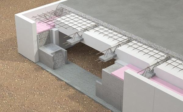

Základy ELEGOHOUSE
Máte skúsenosti s týmto systémom???
@born666 nie, ale asi preto, že to vyzerá omnoho drahšie ako so zásypom pod doskou, alebo horšie ako izolovaná základová doska. čo je ten sivý pás pod debniacimi tvárnicami?
@born666 ake vyhody toho popisuju? Vidim par zasadnych nevyhod/komplikacii. 1. Velmi presne zakladove pasy - dost problem najma pri kaskadovych. 2. Ukladanie odpadov. 3. Podla mna velmi tenka vrstva betonu, co je nachylnejsie na praskanie z poveternostnych podmienok. 4. Asi treba aj zakladove pasy, ktore v pripade konvencneho systemu niesu, kedze na ne treba ukladat nosniky - je to urcite dobre, ale drahe....
@slavoslav ja som to odhadol na zaliaty betonovy vykop ... Hadam som trafil ;)
@slavoslav ten sivý pás je podkladny betón

@born666 tak z polystyrénu to dáva zmysel ak potrebuješ mať dom vo vzduchu. Inak by som to na izolante položil celé na zem. Čo mi vadí, je asi nie dostatočne izolovaná päta pod múrom v porovnaní s podlahou v strede a pásové tepelné mosty v mieste nosníkov. Čo by som prijal na ostatných stavbách je samonovelačný betón (otázna je trieda pevnosti) A čo to stojí?

Na Slovensko dodávajú len nosníky, polystrénové vložky a vysoko pevný EPS (ružový na obrázku), a dopravu. Ostatné si musíš zabezpečiť sám. Ponuka z pred roka na 160 m2 cca 4500 EUR bez DPH. Podľa projektu Ti urobia statický prepočet. Cena závisí od hrúbky polystyrénových vložiek. Niečo podobné robia aj v Michalovciach, ale bez statického prepočtu, ten si musíš zabezpečiť sám.
