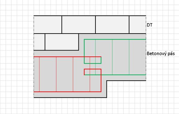

Trochu by som túto tému oživil. Podľa príspevkov hore, ak tomu dobre rozumiem, výstuž nakreslená na obrázku tým že je rozdelená neplní žiadnu úlohu, aj keď sa dodrží stykovanie podľa priemeru prútov?

@rasto464 predstavte si špagát, keď spojíte dva predmety a chcete jeden ťahať druhým, špagát leží zohnutý v tvare tej výztuže na zemi, kedy ťah začne účinkovať? Až po napnutí, tak je to aj pri výztuži (trochu komplikovanejšie) Tu vôbec nezáleží na presahoch, účinok majú prakticky len priame prúty, stačilo spojiť ten horný červený so spodným zeleným

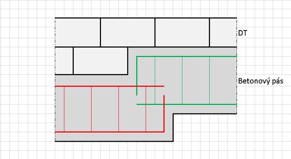

Aby som to upresnil, ja sa nepýtam z dôvodu šetrenia. Mňa to zaujíma z dôvodu "zvedavosti". Projektant mi to takto nakreslil, mal k dispozícií aj geologický posudok. Navrhol 3 x Ø12 pri vrchnom a spodnom okraji. Či to naozaj vyšlo na základe nejakého výpočtu, alebo jeho praxou netuším. Keď som sa pýtal na spôsob stykovania, tak mi to kázal tak ako je to na obrázku hore. Rámové rohy, to je niečo ako na obr. dole?
