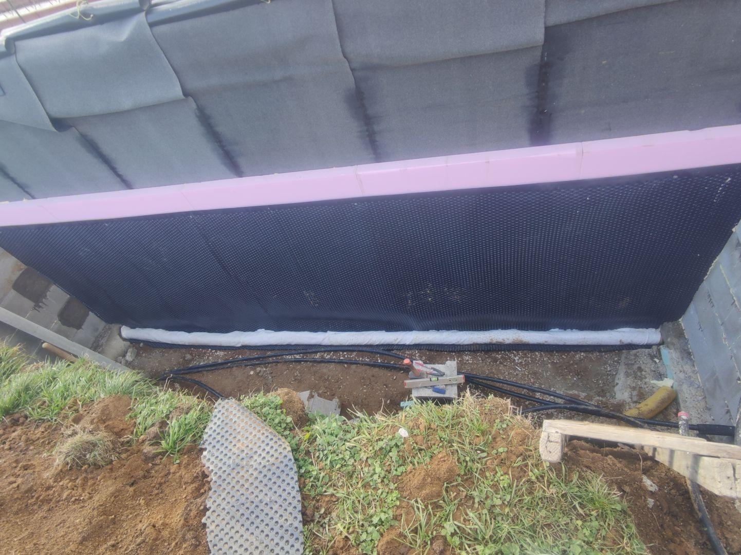

Výplň pod základovu dosku cca 2-3 metre výšky.
Zdravím chcem sa spýtať čo by bolo najlepšie ako výplň pod základovu dosku čiastočne podpivničeného domu pod nepodpivničenou časťou. Výska je cca 2,5metra. Drenáž bude cca 10cm od steny vyplnena 8-16kamenom.
Odpoveď na príspevok od pavol_molnar:
Zdravím chcem sa spýtať čo by bolo najlepšie ako …
@pavol_molnar prečo nenasypať kamenivo všade? Kameň je lacný a veľmi vhodný materiál. Nesadá, nedží v sebe vlhkosť, prenesie obrovskú hmotnosť bez deformácie, dobre sa s ním pracuje. Za mňa kamenivo všade, nie ba ako drenáž. Najlepšie by bolo urobť tam pivnicu a využíť ponúkaný priestor, ale ked to chceš zasypať, tak kamenivom akéhokoľvek druhu, čo máš v dosahu stavby...
Čo dáš, to bude. Zhutníš to natoľko, aby to vytvorilo "debnenie" pod základovú dosku. To, či to časom sadne alebo nie, nerieš - betónová platňa musí byť vystužená tak, akoby pod ňou nebolo nič. Čiže projektovaná je (by mala byť) ako samonosná...
@pavol_molnar prečo nenasypať kamenivo všade? Kam…

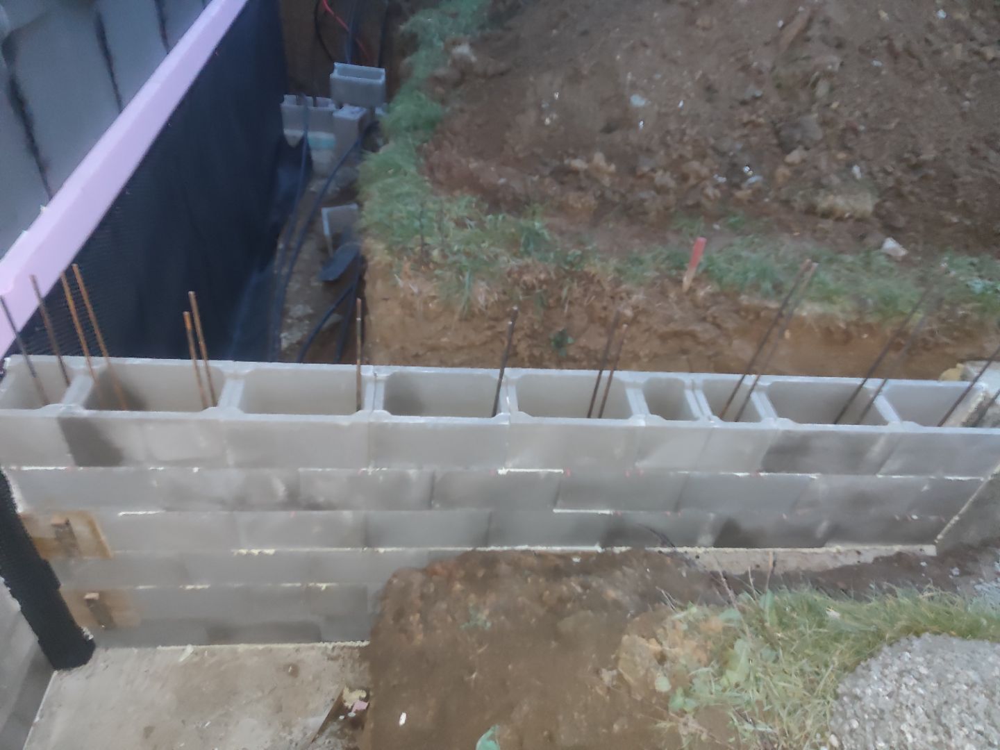

@zicher tak najlacnejsie je tam dat zem ktoru som odtial vybral. zas nieje ani kamen lacny kedže doprava je už pomaly drahšia ako samotny kameň. Pivnicu budem mať už z inej strany kde to nebude pod domom ale vedlajsej steny, kde sa bude podobne zasýpavať.
pivnica, zásyp bude drahší ako vytvorenie skladového priestoru
