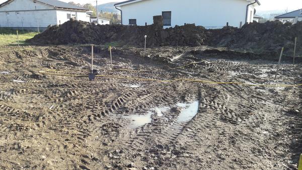

ahojte je podla Vas mozne zacat kopat zakladove pasy 1.2m hlbka ,0.6m sirka... tato nevyschnuta bazinka tvori max 15% plochy buduceho domu.. myslite ked to este 2-3 dni preschne mozem zacat kopat??nestane sa to ze sa mi steny zrutia do vnutra?? diky za radu ak mal niekto rovnaky problem...diky. ps.ostatna cast je pomerne sucha je to ilova poda

@roboza co od PC ale ja si to netrufnem ani v realy..minule mi tu jeden "znalec" pisal ze na pode sa neda uviaznut leda tak hrackarsky bagèr...tak schvalne ty by si co radil?? myslim ze v jari ked sa bude topie sneh to nebude o nic lepsie
popripade viac fotiek ostatnej pody
ja som to dnes dokonca aj susil (tahal vodu) fotķy predtym a potom
@pluvko Ak je to il hnusne je to hlavne na povrchu, ak nebude prsat a bude fukat za dva tri dni obschne. Hlavne si ale zvaz ci to stihas zaliat aby si to mal vsetko nachystane a potom nestresoval, t.j. objednany beton spravene prechody a vsetko...
Treba zavolat bagristu a nie tu mudtlantov sa pytať

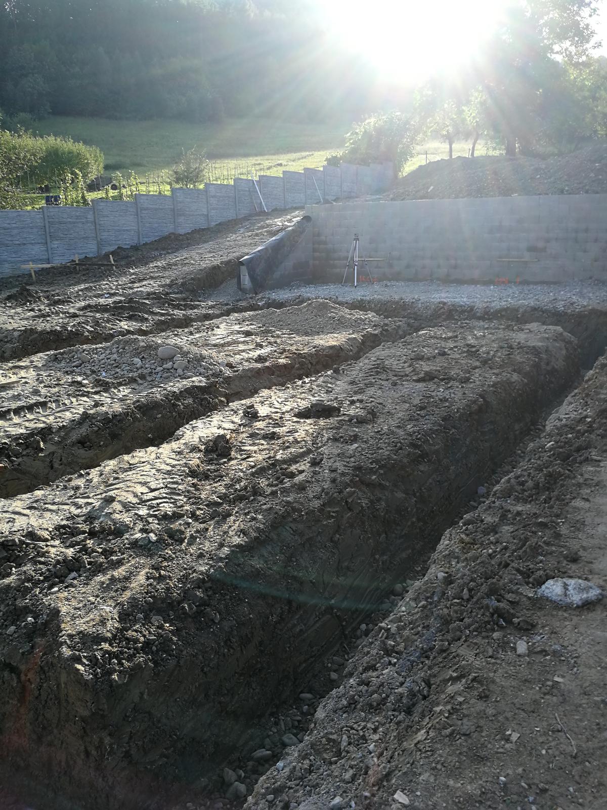

Po dvoch dvoch dnoch, mi bagrista stiahol bazinu a vykopal..mokry je len vrch
Foto
@cmelor to hore leskle je mokry il?? ci to mas uz suche..a kedy si to kopal??? takze nemusim stresovat a mozem ist do toho??

@pluvko ja mám opačný extrém (kuk album), samý kameň a štrk. Zatrháva sa to okamžite. Teraz mám rozkopanú šachtu nad studňu a sype sa to do topánok vjednomkuse. Treba to asi vykopať, zavolať dozor na obhliadku, a čím skôr zaliať. Ja som zalieval pásy hneď na druhý deň ráno.
@pluvko .. mam to cca mesiac a pol.. ja som dlho cakal az to uschlo, ale aj tak vrch strhavali aby bolo suchsie.. doporucujem pockat a po vykope co najskor zaliat

1) treba zavolať bágristu a stavebný dozor aby to zhodnotili oni 2) akt to nerobíš sám, ale máš na to aspoň troch ľudí tak by sa to dalo zmastiť za dva dni bez dažďa. Jeden deň vykopeš, začistíš, nachystáš prechodky a vyznačíš výšku pásov, na druhý deň betónuješ. Ja mám tiež íľ a ten keď je mokrý/vlhký tak je súdržný, nebude sa odlupovať. 3) riziko vidím v tom, že ti do toho blata nevlezie žiadny šofér s domiešavačom. Tak že jedine s pumpou, ak sa bude mať kde ukotviť na pevný podklad.
@pluvko cez ten nepriepustny il voda ani neprejde a schne to tiez dlho. Pre zaklady je podstatne co je v zakladovej skare.. Ak je pod tym strkova lamela tak to vykopat a cez nu ta voda odtecie v idealnom pripade. Lebo ak je strk a na tom il, casto sa stana, ze strk je zavodneny s napatou hladinou, ked sa to prekope vualaa jazero.. :-D Ak to nie je katalogovy projekt, tak urcite riesit z vlastnym statikom a paralelne obehat susedov, kto to ako riesil, co sa s tym ilom a povrchom deje pocas roka.. Toto urcite treba aby videl statik, pripadne geolog. Ak je to v zakladovej skare v poriadku (nieco strkoveho charakteru), tak kludne robit zaklady a ten il okolo baraku da kedykolvek vymenit, odvodnit.. ak problemova vrstva je hlbsia ako je zakladova skara, tak uprava zakladania, mozno nahrada podlozia, odvodnenie atd..
@sidewinder zial strk tam nieje v takej hlbke..len a len ten il ;( ja nemam problem tu vodu odsat alebo proste vrchnu vrstvy stiahnut este s bagrom aby mi voda nepadla dole.. ja mam len obavu ze ked budem tie pasy kopat tak bude ten usek taky mokry ze sa mi proste steny vykopu rozpadnu do vnutra a jednoducho sa zrutia.. na druhej strane ako vravis..ked som rylom chcel jednotlive mini mlaky pospajat,tak nieje sanca..prilis tvrde a mal som taky pocit ze uz 5cm od toho bahna to bolo riadne tvrde a celkom aj suche otazka znie ak to nespravim teraz ako to bude vyzerat v jari ked sa bude topit sneh??to zaklady postavim az v juni ;( domy okolo mam a maju tu istu zem...oni vsetci kopali len 90cn ale ja idem do 1.2m presne koli tomu ilu posraton..strjy su az niekde v 7m pretoze som vrtal studnu a videl som co tam po castiach vychadzalo.. mna uz aj napadol sialeny napad prikryt celu cast plachtou a zviest odtok vody prec..aby som po rozmrznuti pody vedel rovno kopat a nemat mokry pozemok a taku bazinu..cenovo investicia asi 100e..otazka je ci to pomoze a.ci to nieje somarina ;)
