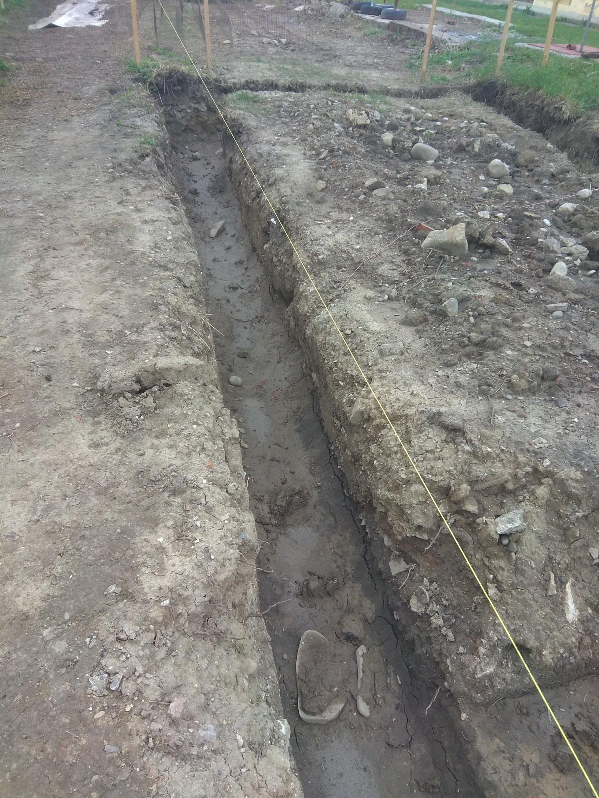

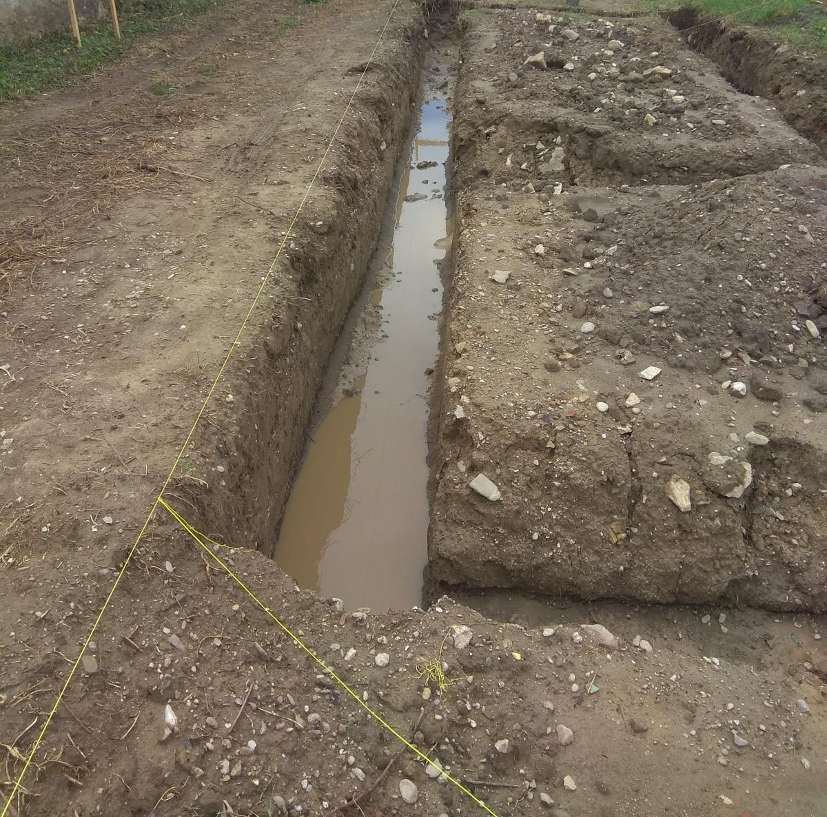

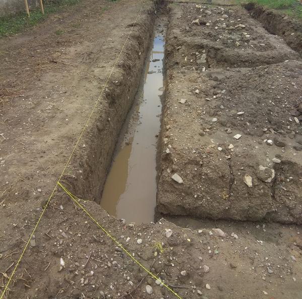

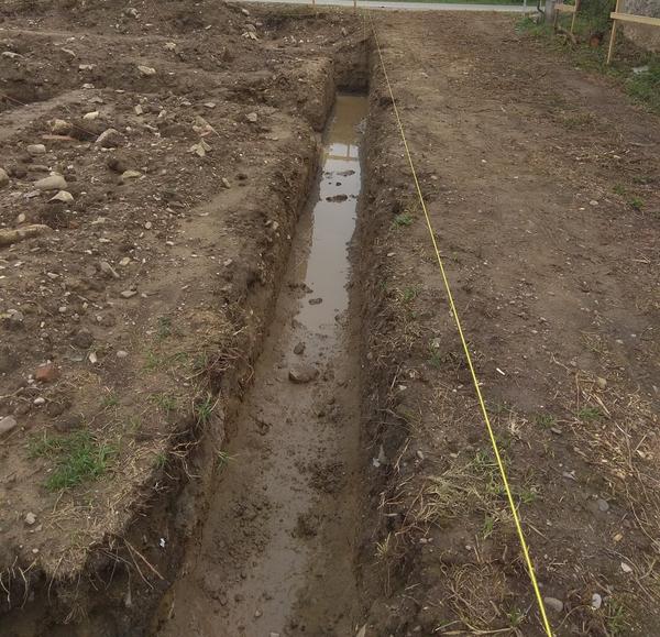

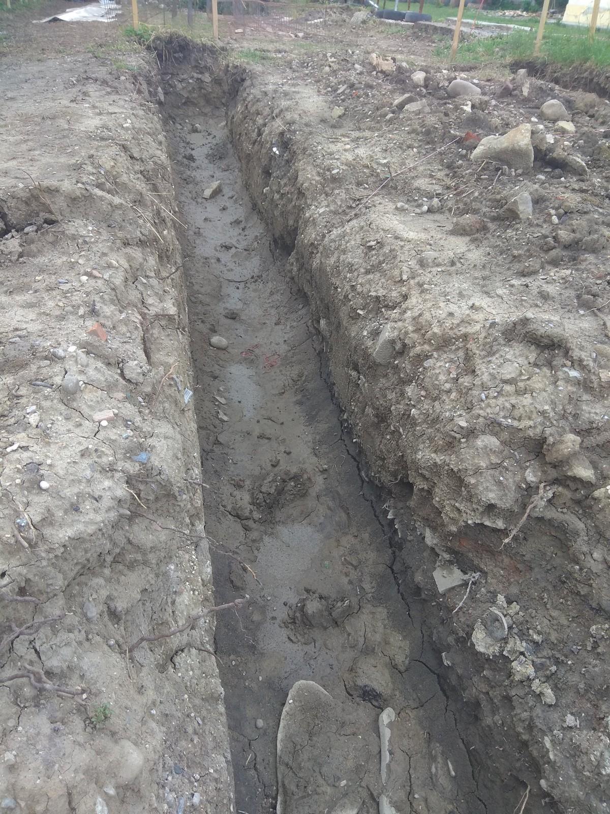

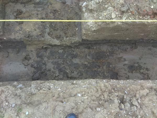

Stala sa mi taka nemila vec. Po vykopani zakladovej spary prisla prietrz mracien a voda v nej zostala stat. Tu som odcerpal. Na dne zostali nanosy "bahna", ktore nechceli ani po par dnoch preschnut a boli stale vlhke. Preto som sa rozhodol ich povyberat lopatou. Bolo to take mazlave blato, velmi sa drzalo na topankach aj lopate. Pri vyberani bolo pekne vidiet co je dno spary a co je nanos blata - oddelovali sa od seba dve vrstvy. Samozrejme sa mi to nepodarilo uplne docistit, to chcem spravit po tom, co vykop presche.... Uz mi na to znova naprsalo, ale teraz sa tam nastastie voda nedrzi, je pekne vidiet ako vsiaka. Mam vsak trosku obavu, ci sa tymto nenarusila unosnost spary... Nemate nejake rady ako postupovat ? Diky

@lordxor Docistit na pekne kolme steny.. Ak povodna skara je sucha, alebo je to aspon tvrde, ked sa potom chodi, tak vyliat zaklady. Ak by to malo byt makke, tak pockat kym preschne. Alebo ak tlaci tak tak do toho makkeho podkladu zahutnit aspon 10 cm makadamu a vyliat zaklady.

@lordxor keď je to svah, prečo výkop nepokračuje do stratena, je to súčasne aj drenáž.
@kaspy @sidewinder Tak hutnit alebo nie ? :) Vies mi kaspy poslat odkaz na nejaky clanok, kde si vycital ? @jan45 Nie som isty ci rozumiem.... Svah je ta prijazdova cesta, ktora sa svazuje smerom dole od hlavnej cesty..... vnutro je cca rovnakej vyske, to sme zrovnali pri skryvke ornice... Vyjde to tak, ze beton v zakladovej spare bude 70cm, niekde na urovni hornej hranice vykopu, niekde pod...

@lordxor ja by som to zahutnil. Aby sa drveny kamen zatlacil do makkeho podkladu a tym sa vyrazne vylepsi to ilove podlozia.. Cize radsej velku frakciu a tenku vrstvu.. Ako ked date do jogurtu cokoladove gulicky.. Cize len okamzite vylepsenie podlozia.Kludne moze z pomedzi toho drveneho kamena aj vykukovat trochu ilu. Ale podklad bude vyrazne lepsi.. A pomoze to aj do buducna keby sa tam dostala voda. V podstate da sa to vyliat aj na makky a vlhky podklad, ale za predkladu , ze uz sa tam voda nedostane.. a kym sa postavi cela stavba ten priestor pod zakladmi preschne.. Lebo taka bezna unosnost v zakladovej skare je cca 100-150 kPa (nejake minimum) ked je v tom voda a je to makke tak je tam unosnost 20 az 50 kPa... cize ak to ostane mokre a makke bude mat stavba tendenciu sa do toho zatlacit. Ak by to slo symetricky tak cert to ber.. ale ak by to bolo nesymetricky alebo len nejaka cast.. tak by mohli byt z toho mozne trhliny.
