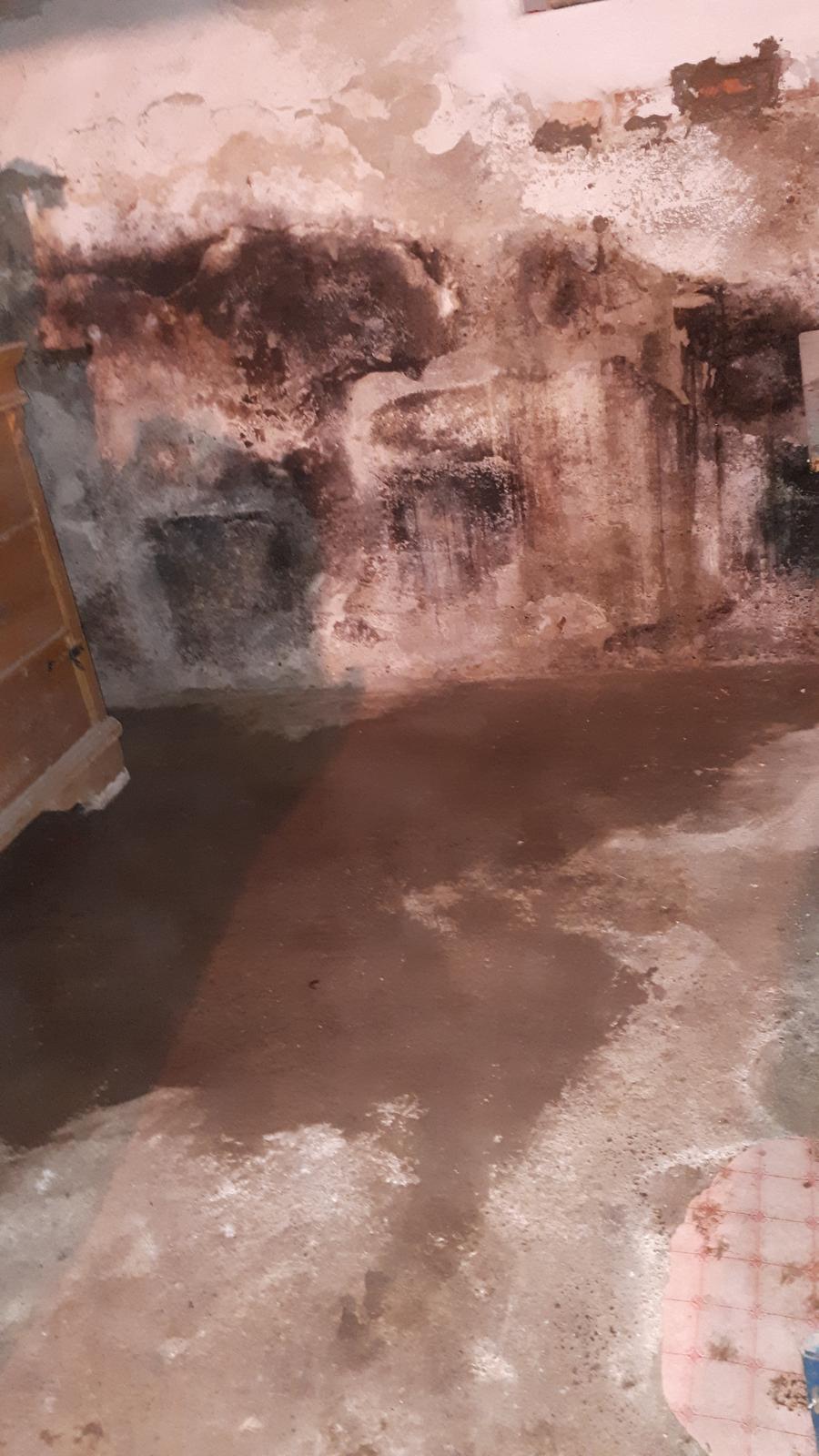

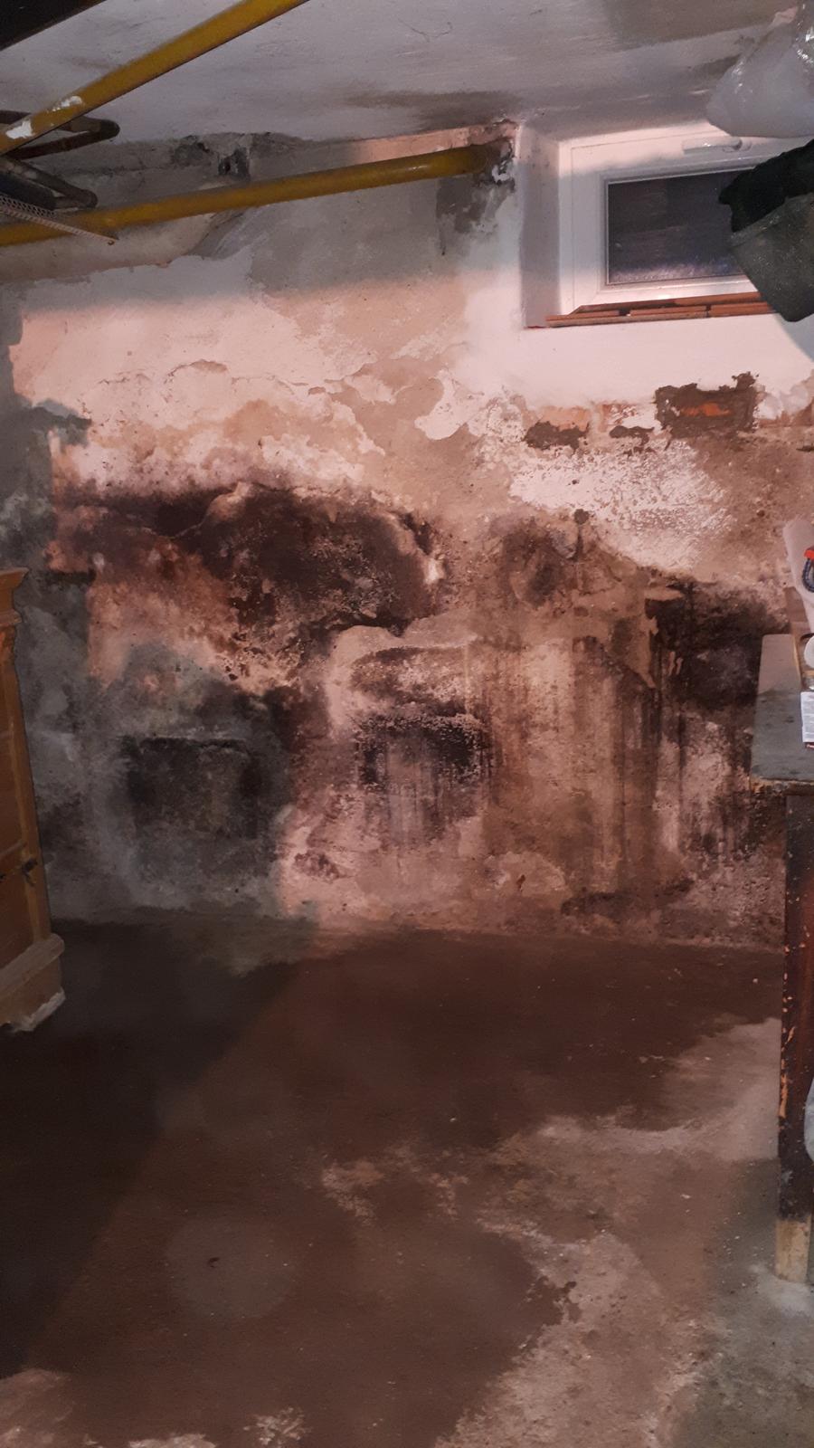

Dobrý deň, prosím o radu, vid. obrázky... v 50 ročnom dome začala tiecť voda cez základy od susedy. Nakoľko nie je možné zvonku, suseda nedovolí, rozrubat betón, je to možné len zvnútra . Dom je podpivničený na polovicu. Poradí mi niekto skúsený co stým a prečo to vzniklo. Cez víkend mi voda striekala malými otvormi ako z fontány ;-(

@stanleykoooo nie , nie je tam prípojka, teda neviem o tom =-) či tam "niekedy dávno bola" :-. , má prasknutý ten betón pri stene, ale to už roky, chceli sme to zatrieť, ale bez šance...omietka na stenách sa rozpadala vlhla už zopár rokov, ale netieklo cez základy... Akým spôsobom je možné to zaizolovať resp. opraviť =-) , viete poradiť?
@estrela1 z vnútra sa to urobiť za zmysluplne peniaze neda. Izolácia potrebuješ vonku. To je snáď jasné každému. Ja by som povedal že ti suseda bude musieť uvoľniť prístup. Asi by som na to išiel pekne oficiálnou cestou...projekt, statika, SP...
@estrela1 Včera veľa pršalo, v pôde je veľa vody, možno je tam aj vysoká spodná voda. Základy nemáš izolované, alebo izolácia je už porušená, preto ti preteká voda do pivnice. Ako napísal roboza, z vnútornej strany sa to nedá zaizolovať. Jedine zvonku, ale aj to je otázne, lebo ak zaizoluješ boky, voda môže začať prenikať cez podlahu. To chce komplexnejšiu rekonštrukciu izolácie základov alebo kvalitnú drenáž. No nič - narob diery do steny a budeš mať v pivnici bazén. :-| :-D

@estrela1 Účelom striekanej penovej izolácie je niečo iné. Ona je tepelná izolácia, nie izolácia proti vlhku. Keď sa penovou izoláciou izolujú základy, tak voči chladu a na tú striekanú izoláciu ide ešte izoláciu proti vlhku. Pena vodu nezastaví, tak sa nasiakne a vode nezabráni dlhodobo prenikať. Možno na krátky čas, kým voda neznehodnotí tú penu. Takže striekaná PUR pena - tuto nepomôže. @petka456 Píšeš injektáž - robili aj u teba, takže asi vieš, ako to vyzerá. Účelom injektáže je zabrániť vzlínaniu vody zo základov do horného muriva - nad injektážou. Injektážou sa na spodku steny vytvorí bariéra, ktorá nedovolí vode stúpať cez mikrospóry v murive. Tu ale injektáž nepomôže. To by musela prevŕtať celé základy ako rešeto, aby ich celé napustila tou chemickou zmesou, ktorá sa používa pri injektáži. Aj tak by nezabránila vode prenikať cez praskliny, lebo tu ide o tlakovú vodu. Pri mokrých stenách ide iba o vzlínanie vody, tam injektáž postačí, tu nie. Možno by spomalila prenikanie vody a vlhnutie steny, ale nezastaví to úplne. Pivnica bude stále vlhká. To je ako keby si prasknutú bedničku ponorila do vane s vodou. Cez praskliny bude voda prenikať do bedničky a zvnútra bedničky tej vode nezabrániť prenikaniu. Môžeš to prelepiť, ale časom voda tú pásku odlepí. Čokoľvek dáš z vnútra pivnice, voda všetko pretlačí. Pomôže len izolácia zvonku. @estrela1 Dosiahnuť suchú pivnicu by sa dalo možno tak, že by sa položila hydroizolačná fólia na podlahu, vyliala by sa nová betónová podlaha. Potom by sa na tú horizontálnu izoláciu natavila vertikálna izolácia pri stenách a pred pôvodnými stenami by sa postavila nová tehlová stena. Ozolácia by bola medzi pôvodnou stenou a novou stenou. Voda by do novej steny neprenikla, hoci obvodové základy by zostali naďalej vlhké. Trebalo by poriešiť prestup k oknu a zabrániť vzlínaniu vody horného poschodia. Tam by trebalo urobiť podrezanie muriva na úrovní stropu pivnice a vloženie hydroizolácie, ktorá by sa spojila s tou izoláciou, ktorá by bola medzi dvomi základovými stenami. Pod tým stropom by sa dala použiť aj tá injektáž miesto podrezania muriva. Ale to by bolo sakra nákladné takéto riešenie. Vlastne by sa postavil obrátený bazén v pivnici - taký, ktorý udrží vodu nie vnútri bazéna, ale mimo bazéna. Lacnejším riešením by bolo urobiť nový betónovú podlahu, pod ktorou by bola položená nejaká hydroizolačná fólia (napr. Fatrafol 1-2 mm hrubá). Popri obvodových stenách by sa urobil žľab, kde by sa hromadila voda prenikajúca do pivnice. V najnižšom mieste toho žľabu by bolo čerpadlo s hladinovým spínačom, ktoré by odčerpalo vodu, keby stúpla nad nejakú hranicu. Steny by síce neboli suché, ale aspoň stred pivnice - podlaha - by bola suchá a použiteľná a nehrozilo by zaplavenie pivnice vodou.

@estrela1 sorry. :-) Osobne by som dal normálne odhlášku rekonštrukcie, resp. SP na rekonštrukciu. Suseda ta tým pádom musí vpustiť na jej pozemok aby si si odizolovala tu stenu. Ale popravde, takto veľký presak je podľa mňa spôsobený prasknutým potrubím, alebo iným zdrojom veľkého množstva vody nárazovo. Toto nebude len nejaká vlhkosť v pôde. Ani po veľkých dažďoch...
