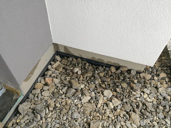

Ahojte, teraz v zime sa nam objavil na novostavbe vlhký fľak, je tam nopova folia a okolo štrk
Vlhkosť sa zráža na spodnej hrane zateplenia.
@mesarosanton je to potom chyba?
@riomajo105 Môže to byť surová novostavba narýchlo zateplená tak ako je to Slovensku sprostým zvykom.Alebo vysoká vlhkosť v tom kamenive. Vlhkosť sa odparuje a zráža nad terénom kde je najnižšia teplota. Väčšinou stačí lepidlo napenetrovať alebo obložiť. Neviem čo plánujete dať na ten kameň. Možno zámkovú dlažbu alebo betón . Potom sa to stratí.Predpokladám, že na sokli máte styrodur, perimeter a flex lepidlo triedy C2.
