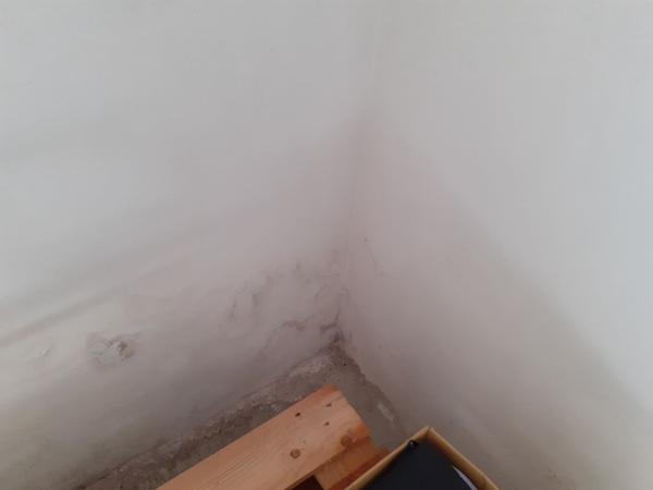

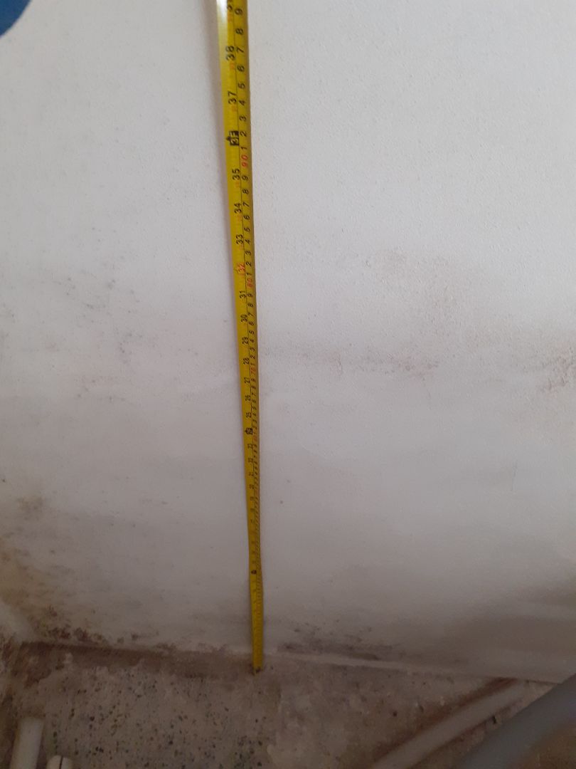

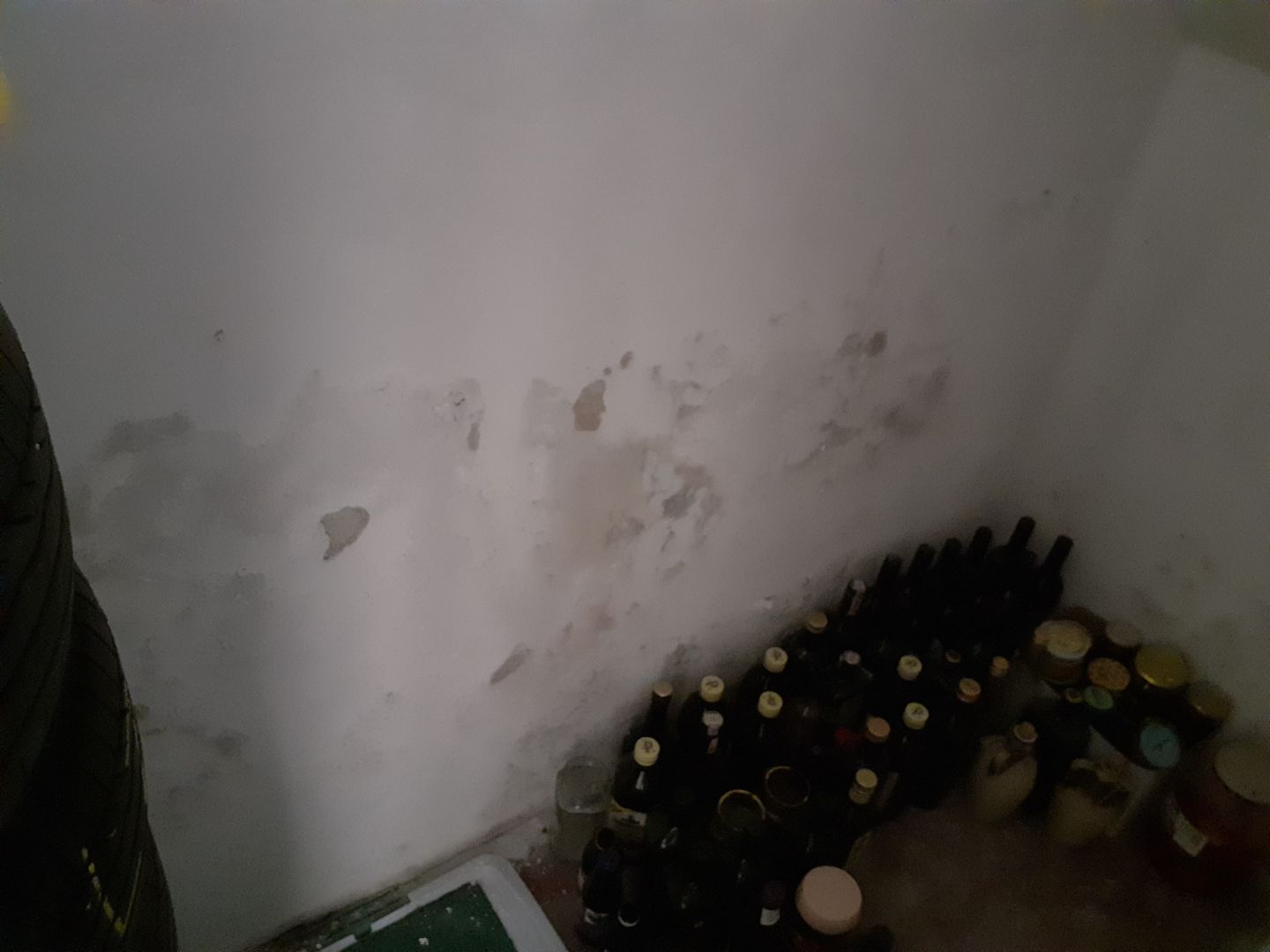

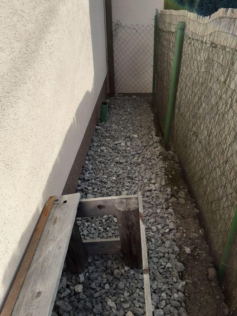

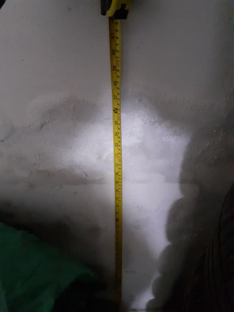

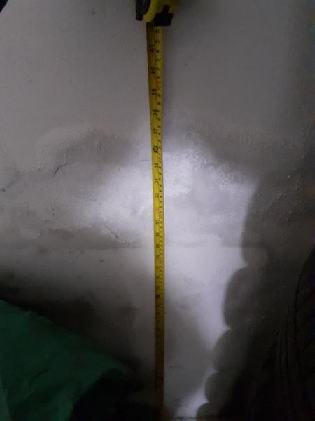

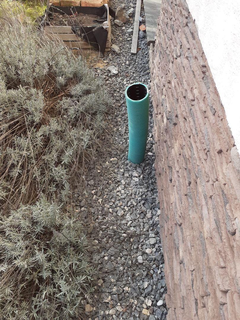

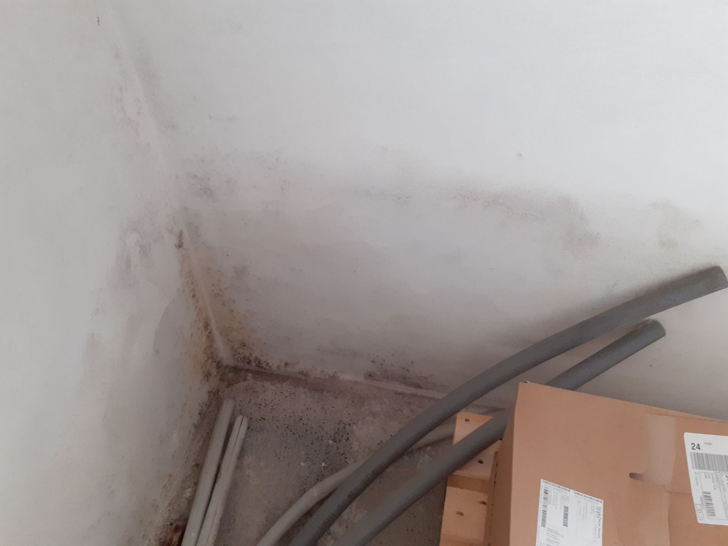

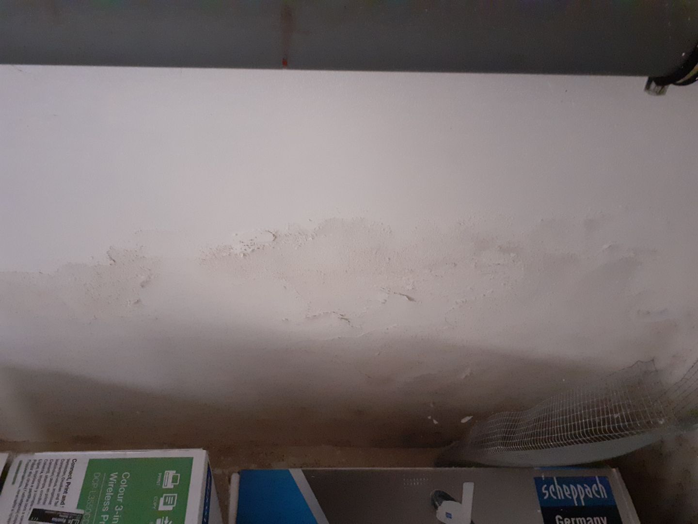

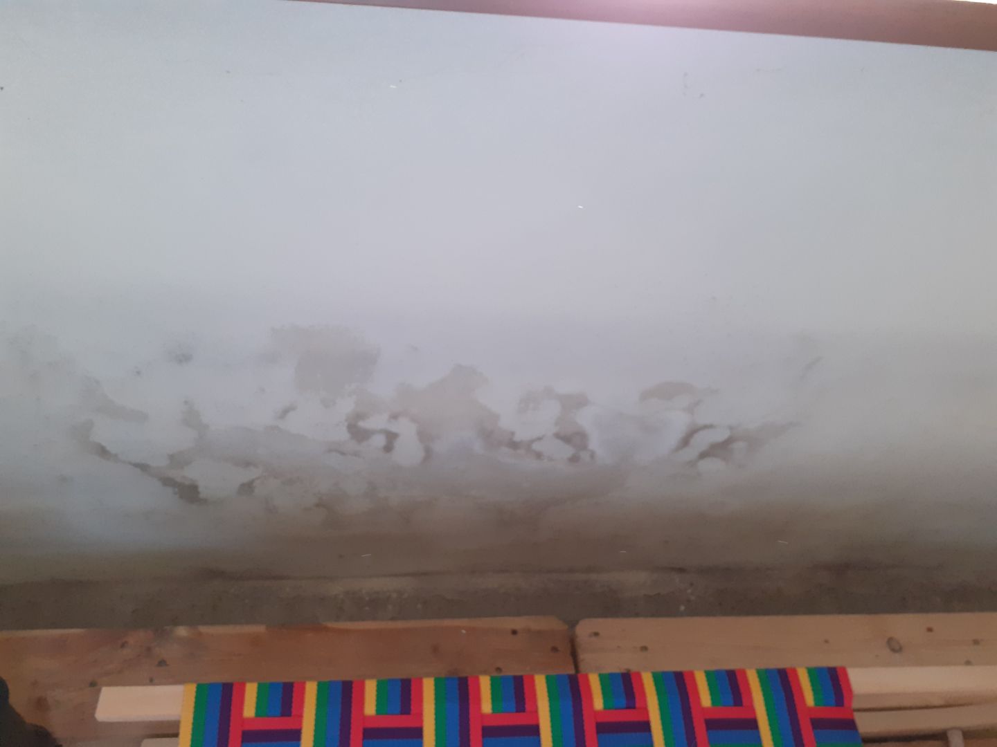

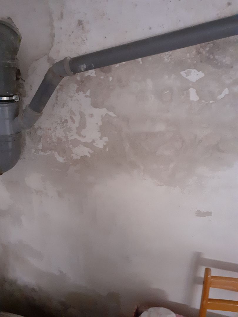

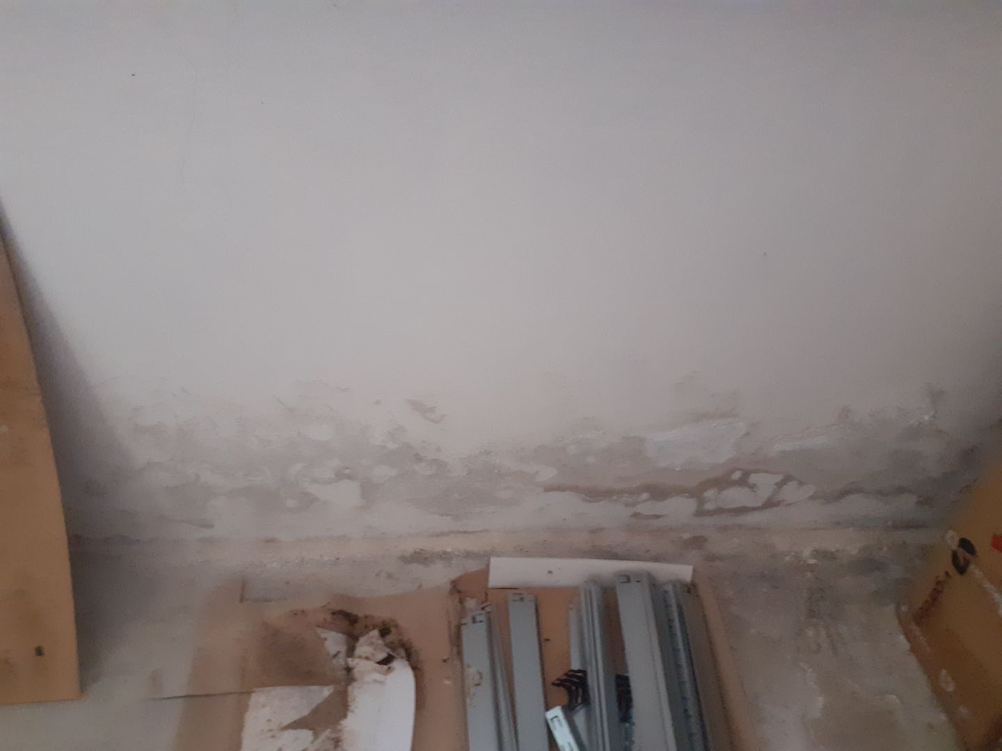

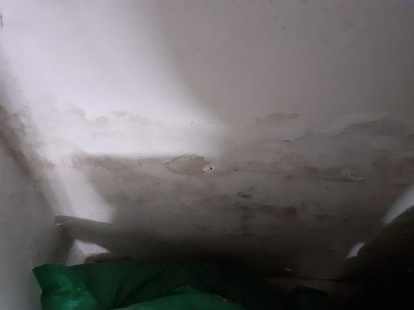

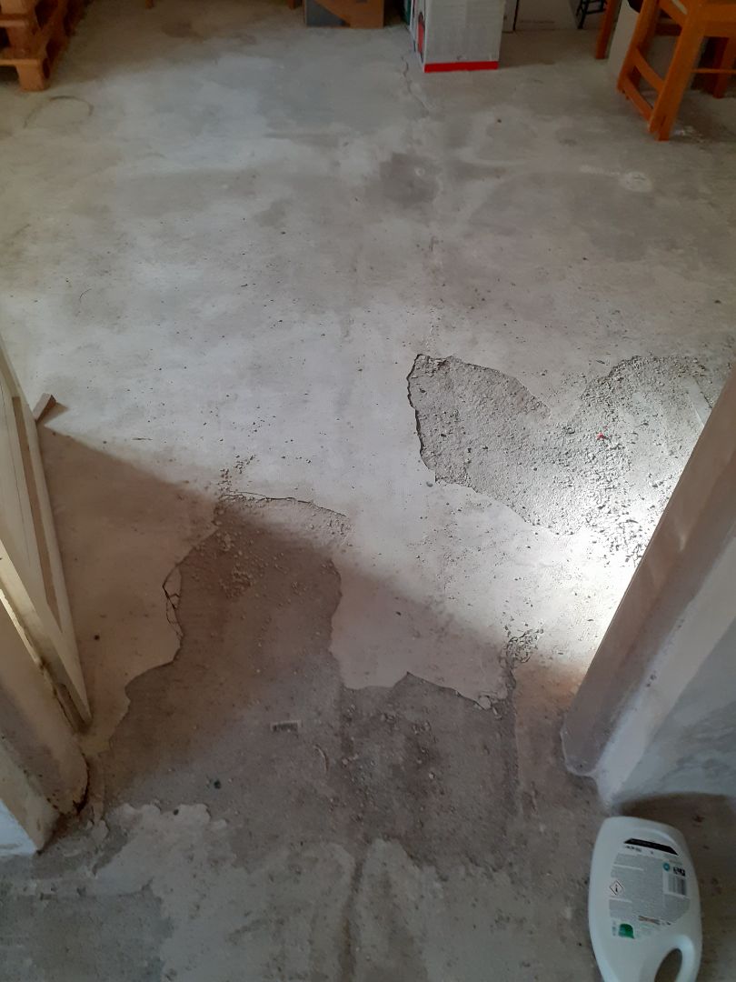

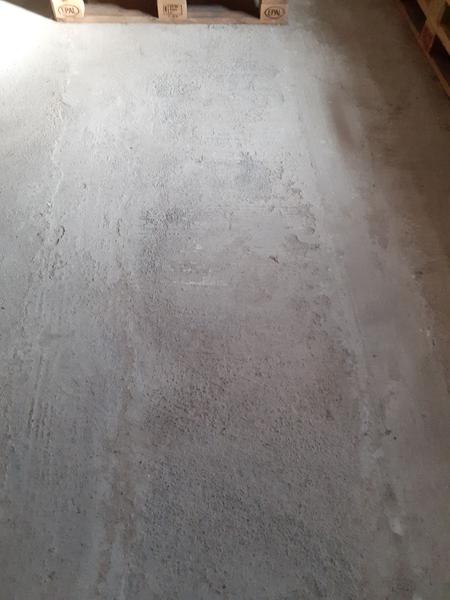

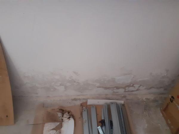

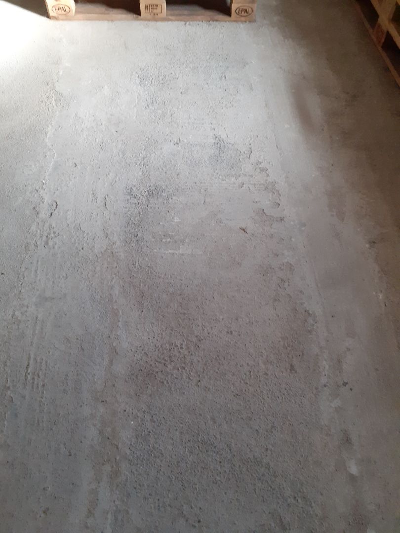

Dobrý deň, chceli by sme sa opýtať a zároveň poprosiť o radu pri výbere dobrých odborníkov (konkrétne firmy, ktoré sú overené a robia spoľahlivú robotu), ktorí sa zaoberajú hydroizoláciou (horizontálna aj zvislá) vlhkého muriva v pivnici RD príp. iné účinné metódy. Pravdepodobne je nutná aj izolácia podlahy spolu so stenami. RD sme kúpili v r. 2021, kde sme už videli, že steny sú/boli mierne vlhké - teraz sa to už zhoršilo natoľko, že miestami sú už aj mokré. RD by mal byť obkopaný po celom obvode, predchádzajúci majiteľ povedal, že dom je odizolovaný zo všetkých strán (avšak dom je čiastočne podpivničený, čiže niektoré pivničné steny susedia priamo s terénom), kopalo sa cca 10cm pod úroveň základov, izolácia je robená nopovou fóliou, drveným kameňom a na dne výkopu sú drenážne rúry - zvonku je vidieť vysypaný drvený kameň a vsadená von smerujúca zelená rúra resp.vývod kvôli cirkulácii vzduchu (keď sme boli na obhliadke so známym stavbárom v r. 2021 pred kúpou, tak sa pýtal majiteľov ešte na 1 vrstvu okrem nopovej fólie - nejaká izolačná vrstva??? - neviem si spomenúť - ktorú už bohužiaľ nepoužili...ale tak tento základ by mal byť urobený). Mali sme minulý rok na obhliadke jedného známeho od našej známej, ktorý povedal, že je potrebná zvislá aj vodorovná izolácia s prípravou podlahy, konkrétne osekanie omietky a odvoz sute, nízkotlaková injektáž muriva (do 10 bar), hrubé vyspravenie muriva, príprava podlahy na únosný podklad, izolácia stien a podlahy, (všetky následné vrstvy na stene by mali byť difúzne otvorené) Ako sanačnú omietku by sme odporúčali systém Exzellent od firmy MC Bauchemie. Je to len ústne vykonaný posudok. Chceli by sme pre istotu viac názorov, aby sa urobili čo najvhodnejšie úpravy pre náš konkrétny dom a neľutovali to, že sme sa ešte s niekým iným neporadili. Nemáme žiadne skúsenosti a budeme radi za každú radu. Ďakujeme pekne :)
na margo - nopová fólia nie je izolácia...

@jlucika aká je vysoká spodná voda? Je dom postavený vo svahu? Aká je skladba zeminy? Po íľovej vrstve sa voda zvezie po svahu k domu a vyrazí v pivnici, aj ked sa zdá, že všetko je urobené správne.. A nemusí byť. Rovnako môže byť problém aj na rovine, ked chýba spodná izolácia, tak voda nemá ako odtekať cez íľ do hlbších vrstiev navzlína odspodu do do pásov, podtečie základy, aj spodnú dosku, ak tam je a vyrazí v pivnici.. Na tvoju otázku je ťažká odpoveď, ale určite je namieste použitie chemickej injektáže v najnižšom vhodnom mieste... Avšak nopová fólia je funkčná iba proti pretekajúcej vlhkosti z vrchných vrstiev dolu, nie je účinná proti vlhkosti, ktorá steká horizontálne a hromadí sa na nepriepustných vrstvách. Tam je nopová fólia úplne nefunkčná, tam sa používa striekaná chemická, alebo asfaltová hydroizolácia, ktorá priľne na podklad.. A aj tak dom nemôže stáť na vode...
Neviem povedať, že aká je vysoká spodná voda, ale dom je postavený na rovine. Zemina je popravde ťažšia - pradepodobne ílovitá, / ílovito-hlinitá.
