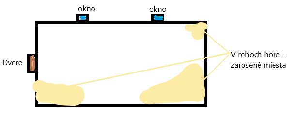

Zdravím, chcem Vás poprosiť o radu. Mam podzemnú… @janek_ Pokiaľ sa Ti vyslovene netvoria na zemi mláky, tak to vôbec nerieš. Pivnica na odloženie zeleniny, ovocia má byť vlhká, nie suchá. Tam uložené ovocie/zelenina vydrží oveľa dlhšie a vždy je ako čerstvé.Odpoveď na príspevok od janek_:
Zdravím, chcem Vás poprosiť o radu. Mam podzemnú… @janek_ vetranie nepmoze. vlhkost je sposobena prave prisunom tepleho vzduchu, v chladnej pivnici sa vzduch ochladi relativna vlhkost tym podstatne stupne a voda zacne kondenzovat na chladnejsich povrchoch. Riesenie je nenasiakava tepelna izolacia v kombinacii s odvlhcovacom. Alebo zvysenie teploty vnutri miestnosti a obvodovych stien na priblizne rovnaku ako vonkajsi vzduch.Odpoveď na príspevok od wolodymyr:
Ako nasava cez dvere?? To ich mas otvorene? Aby v… @wolodymyr nie, len nie su utesnené. Takže cez ne prefukuje.Odpoveď na príspevok od janek_:
Moja obava je hlavne v tom, že je to stavba zo 60… @janek_ Keď tak teraz čítam tie príspevky, asi by si mal k tomu zavolať statika a projektanta. Bez statického posudku a vypracovaného projektu radšej nerob nič !Odpoveď na príspevok od petersd:
Ješšiiišmááária.... Rekuperácia.... odvlčovač,...… @petersd 🤣vyborna rada na jeho problem🤣Odpoveď na príspevok od wolodymyr:
Ako nasava cez dvere?? To ich mas otvorene? Aby v… @wolodymyr Viete mi napísať viac? Pomohlo by spraviť vetrák vo dverách? Dvere su uzavreté. Su to jednoduche dvere z dosák. Okienka su rozmerovo 20x20. V pivnici je velmi vlhko, zacina sa tvoriť plesen.Odpoveď na príspevok od janek_:
@wolodymyr Viete mi napísať viac? Pomohlo by spr… @janek_ skoc do hobymarketu a kup okruhlu vetraciu mriezku dva kisy ... vyrez dieru a daj z kazdej strany mriezku. Inak zvnutra ani nemusis pokial ti estetika nevadi no ja som aj trocha estetOdpoveď na príspevok od wolodymyr:
@janek_ skoc do hobymarketu a kup okruhlu vetraci… @wolodymyr vdaka, uz som tam navrtal diery, mriezku dam cez tyzden. Ale predpokladam, ze s vlhkostou v rohoch to neponoze . Pomohla by nejaka rura od dvier?Odpoveď na príspevok od janek_:
@wolodymyr vdaka, uz som tam navrtal diery, mriez… @janek_ isto ano ... cirkulacia vzduchu je dolezita
