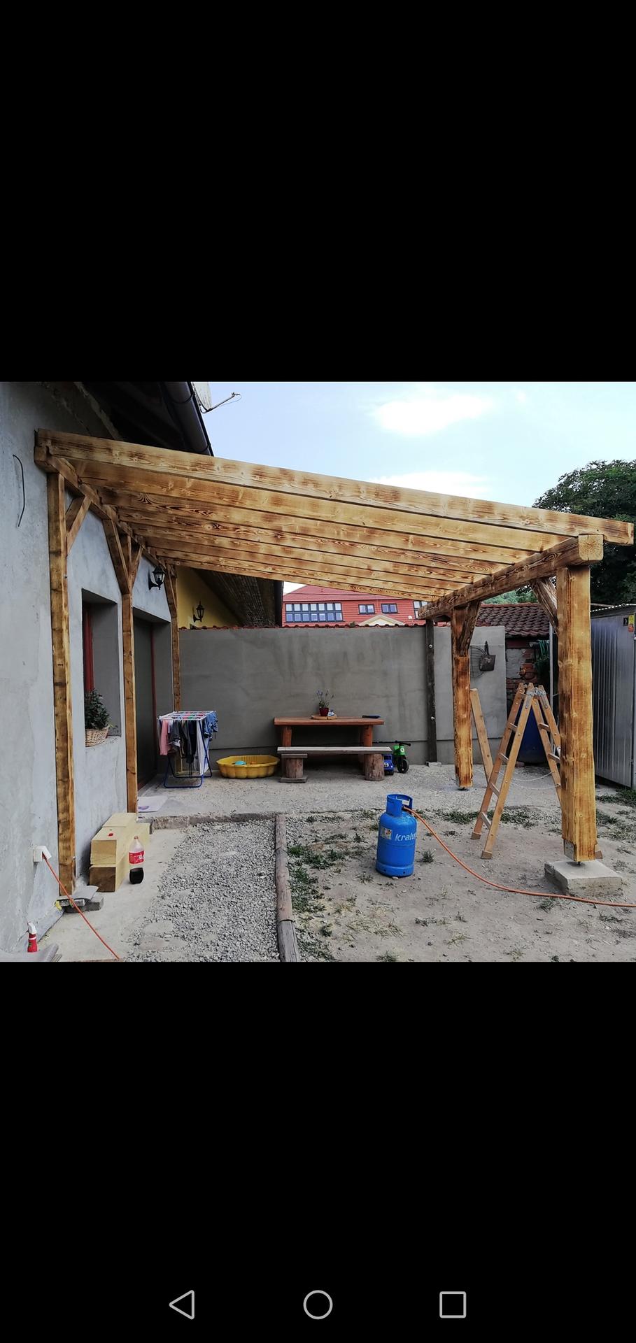

Zdravím chcem sa opýtať poprípade poradiť chcem terasu betonovat je potreba tu polku kde je zemina vykopať cca 20 cm ci koľko.. Mam aj dáke kamenivo ten by som chcel dat potom pod betón

to bude tankodrom? podľa druhu podlahy 10 cm štrk, 4 cm piesok na položenie dlažby 6 cm

Druhá strana ostane ako je dlažba pôjde na terče
