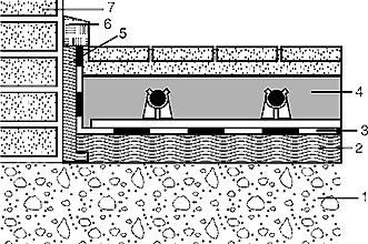

@suckuly vecsinou byva na nej lepiaca paska, pokial to nie je najslacnejsia dilatacka ;-) Zalezi aky poter pojde na to EPSko, resp ci tam je napr systemova doska na podlahovku. Ak je systemovka tak netreba.
@suckuly EPSko po stenu a dilatacku az potom a prelepit
@cubicomp dilatacnu pasku az na EPS ? nie od podlahy ? co som pozeram tak šírka resp výška takej pásky je 150mm...čiže som počítal že to má ísť od podlahy nakolko aj mám vysku podlahovky 15 cm planovanu od betonovej platne
@suckuly a keby si dal napr 20cm EPS tak co potom? ;-) Jasne ze az nad EPS. Rataj systemova doska 3- 5cm, na nu poter 3- 8cm v zavislosti od druhu poteru a rovnosti podlahy. Co bude po poteri navyse sa oreze. Dilatacka ma dilatovat len samotny poter, nie EPS.
Ešte toto som našiel na webe 1 Podkladový betón 2 Tepelná a zvuková izolácia 3 Polyetylénová fólia PE 0,2 mm 4 Betónový poter s podlahovou povrchovou krytinou 5 Okrajové dilatačné pásy 6 Krycia obvodová lišta 7 Obvodový plášť
