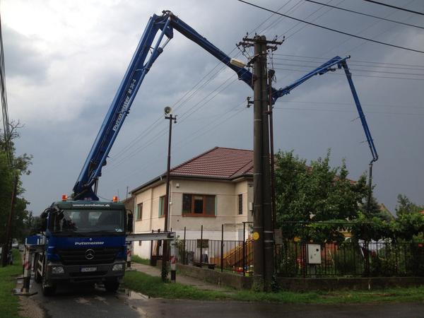

Takto to vyzera v praxi
@miamo väčšinou sa tomu budú chcieť vyhnúť...
Ďakujem, za rady. Tak podľa foto to mám presne tak aj ja. Dúfam že strojník bude ochotný a šikovný a spraví mi to z cesty ...
Sorry vsetkym diskutujucim, ale na tej fotke nie je VN-ko. A kedze podla posledneho prispevku @miamo napisal, ze aj on to ma tak, tak ani on nema pred pozemkom VN.

@martin85 Aby sa tu nestrielali bludy, 35m je ochranné pásmo pre VN nad 400kV a to nie je v žiadnej obytnej zóne. Tam môže mať maximálne 22kV kde je ochranné pásmo 10m. Ale nemiešajme tu ochranné pásma a vzdialenosť bezpečného priblíženia. Ochranné pásmo nemá s týmto nič spoločné. Ak tam má skutočne vedenie 22kV, tak pochybujem, že niekto bude riskovať s ramenom nad vedením bez vypnutia a to mu nikto nepovolí. Ak to strojník riskne, tak jedine so snímačmi priblíženia a dávkou odvahy. Ak tam má vedenie nn ako na fotke vyššie, tak so snímačmi priblíženia by to mal strojník zvládnuť...

Ospravedlňujem sa za milné informácie, nieje to VN vedenie ale NN tak ako vidno na fotke od používateľa kloc. Tak dúfam že stým Putzmeister nebude mať problém ...
