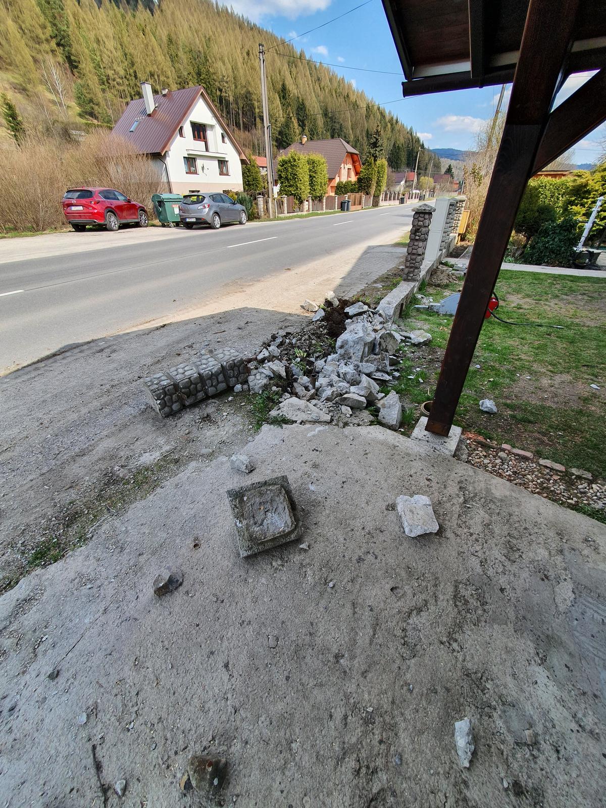

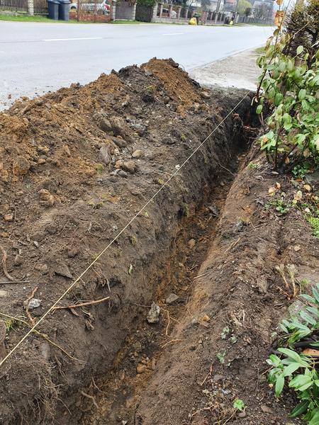

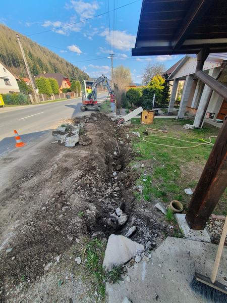

Vybavene. Základ pôjde preč. Otazka teraz znie. Potrebujem na úrade nahlasovať niečo ked línia aj výška plota ostáva nezmenená?

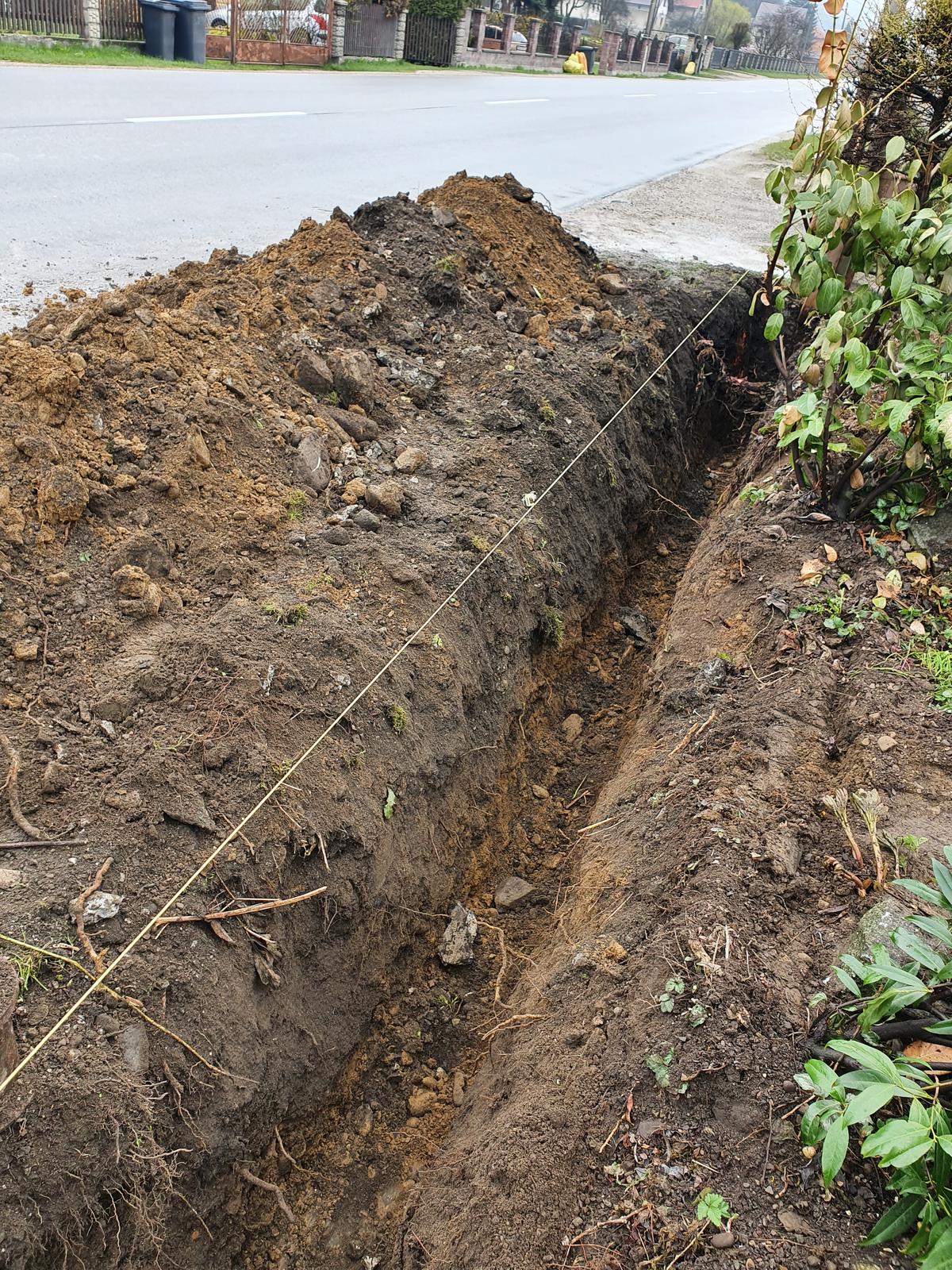

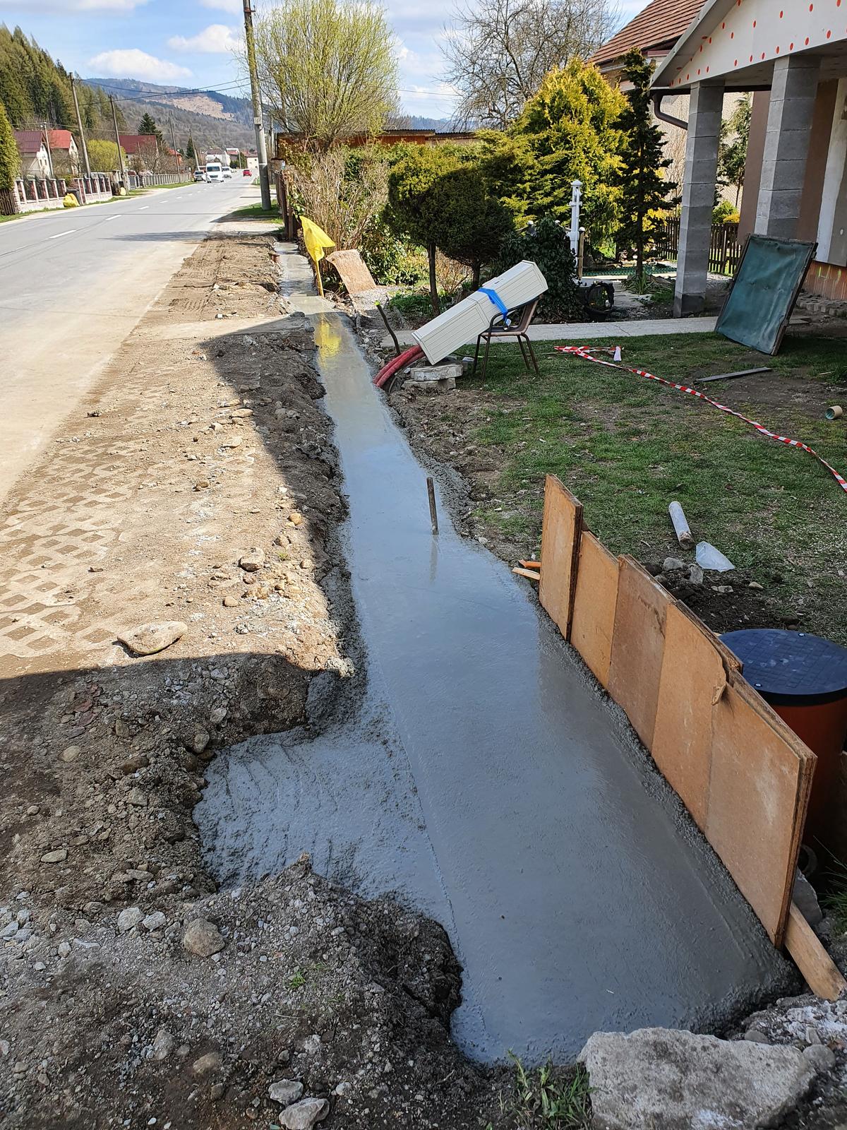

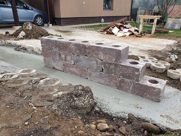

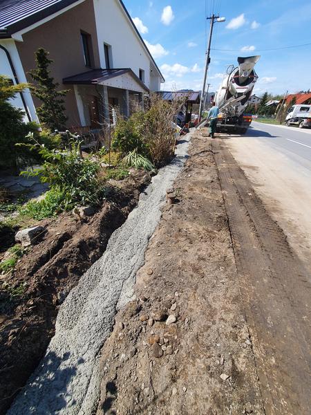

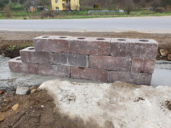

@profistavbari @jaro313 @t0ny08 @pluvko @santos950 chlapci nakoniec som to vyriešil tak ako sa patrí. V základe nebolo ani kúsok železa okrem trubiek ktoré boli v stlpikoch. Vykopane na 80 a zaliate vyrovnané. Rozmýšľal som ci nedam nižšie a potom radu dt tvarnic no toto riešenie zvíťazilo. Otazka na vas. V technickom liste od semmelrocku je písané iba zmysle armovanie do každej druhej diery natvarnici. Nemám davat aj pozdlzne aspoň niekde? Drážky sú vyrezane. Druhá otázka. Kolko rad môžem položiť a zaliat ručne na šupu? Nikde som sa nedocital o tom. Plot bude z 10tich radov - 150cm. Vdaka

@martinak15 pekne tvarnice si vybral...ak das viac zeleza bude to len lepsie...na lezato ti asi vojde do tej drazky max. 6mm roxor to je otazka par € co by som ja dal za taky plotik 😄 mne treba 50m oporny mur 2.2m a plot pred domom 50m tiez s casti oporny 😄
@muska414 ved som aj rozmýšľal ze to dám no pri objednávke mi bolo povedané ze mam ist podľa technického listu lebo ze v semmerlocku sú takí ze keby prišlo k nejakej reklamácii tak riešia presne postupy 😄 napríklad armovanie max 8 roxorom a podobne 😄 2.2 metra? To ides robit kostol?
@martinak15 uvazujete spravne. Beton pod uroven terenu Rada DT na zaklad ktory bude trochu nad uroven terenu. Izolacia a plotove tvarnice. Zalievame max 4 rady tvarnic. Pouzivame stavebne zelezo aj vodorovne 6mm prut kazda rada.

@martinak15 mopovka nieje izolacia. Nic nevyriesi. Treba zmerat rozdiel beton-teren a 5cm prirata. Vysledok bude vyska DT ktore by som najskor zalial ako prvu radu. Potom zaizolovat a skladat plot.ak je to 20 je to perfektne lebo DT ma 25 a ste nad terenom. Sirku DT samozrejme rovnaku ako plotova tvarnica. Predpokladam 20cm

je lepsie ak das roxory aj pozdlzne nie iba zvisle zviazat ako veniec drotikmi a maximalne po 3 rady betonovat ja by som betonoval kazdy jeden rad max. 2 rady a beton tak mas istotu ze ti mur nepadne
