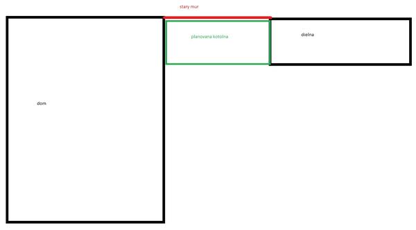

 dobry den
prosim potreboval by som rady ako sopravne pristavit budovu k rod domu (kotolnu)
potrebujem pristavit kotolnu medzi rod. dom a dielnu (vid . obrazok)
ako spravne to mam pristavit je tam aj stary mur od suseda hruby 25cm (tehla ) ktory uz nema dlhu zivotnost (na obrazku cerveny )
uvazujem ze vykopem zaklady dokola (zelena farba) a bude to ako keby samostatne stojaca budova len potom neviem ako spravne spravit strop a strechu aby sa mi nedostavala voda medzi kotolnu a dom strecha bude z plechu
zaklady budem musiet robi dost do hlbky kezde musim ist s podlahou 1m pod uroven terenu
za rady dakujem

 A co tak ponuknut susedovi demontaz plotu s tym, ze ho nahradi tvoja stena? Stavbu na hranici aj tak bude musiet povolit.

 to som zabudol napisat ze mur by sa zbural sused uz je informovany
potrebujem najme poradit so stavbou co pouzit a ako to vyriesit po statyckej stranke

 Dobrý deň,
nie je to nič zložité. Ak ste dohodnutí, susedov múr teda zbúrate. Na jeho mieste postavíte zadný múr kotolne. Bočné múry kotolne môžu tvoriť existujúce steny domu a dielne. Aj pod zadný, aj pod predný múr sa musí vyhotoviť základ, v úplne najideálnejšom prípade v rovnakej hĺbke, ako základy susedných budov, aby ich negatívne neovplyvňoval. Čo sa týka odizolovania, spraví sa to pomocou fólií a oplechovania tak, aby nikde voda nezatekala.

 ak budu bocne mury kotolne dom a dielna nebudu dva nove mury klesat ?
nebolo by lepsie robit 4 steny (bocne vedla domu a dielne) a tie dve bocne odelit polystyrenom (co najtensim)
obavam sa klesania tych dvoch murou
na rodicovskom dome mame pristavenu malu chodbu len dve stevy v pravom uhle natom je strecha mame tam vecne problemy s pukanim steny a odeluje sa strecha ktora je uz od steny domu 5cm nechcem aby takyto pripad bol aj na mojom dome

 Ak sa to navrhne správne, nebude nič klesať. Je pravda, že dom aj susedný objekt majú už sadanie pravdepodobne za sebou, ak stoja už dlhší čas, ale ak sa pod základy zhutní štrkové lôžko, základy sa prepoja pomocou dodatočne vlepovanej výstuže a jednotlivé múry sa prepoja, nemali by vznikať žiadne praskliny. Záleží ale aj na rozpone a rozmeroch konštrukcie, existujúceho stavu a podobne. Presne by sa to určilo až v projekte, takto z hlavy Vám istotu nikto nedá.
Samozrejme je možné aj riešenie, že bočné steny sa nanovo vymurujú, medzi pôvodnú a novú stenu sa dá polystyrén a opať sa to zaizoluje proti vlhkosti v streche. Avšak rozdiel medzi týmito riešeniami je len v tom, že musíte spraviť o 2 základové pásy a dve steny naviac.
