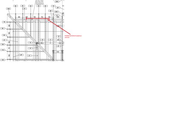

cawte, Ktory z tychto sposob viazania je lepsi ( ma vacsiu unosnot ) ? Moznost A alebo B ? Zvysili sa mi strmienka 20x20 a rozmyslam ze ich takto napojim naseba( moznost A) a urobim preklad nad okno spojeny s vencom. Dik
@mrmartinez Keďže strmienka sú vo venci namáhané na šmyk je lepšie aby boli z jedného kusa, nehovoriac o tom že je to aj menej pracné, ja by som povedal že lepšie riešenie je B.
@jan45 To neviem. Nerozoberal som este ziaden. Moja situacia je taka ze na tom preklade bude veniec na ktorom bude polozeny tram na ktorom bude stojka stolice. Cize podla mna by bolo lepsie spojit veniec s prekladom v tom bode cize by mal na vysku cca 50 cm (25cm veniec + 25cm preklad). Nepokazim tym nic ?
@mrmartinez aj bez spojenia to bude fungovať, po zvýšení profilu bude výztuž venca len ako konštrukčná a tlaková ale v mase vznikne iný priebeh síl a zlepší prenos zaťaženia.
