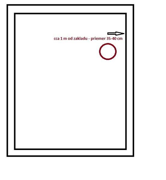

 zdravim chcel by som sa opytat ako osetrit situaciu ked mam vpodstate medzi zakladovimi pasmi pod buducou doskou pen stromu.
Je to orech a ked sa kopali zakladove pasy vobec korene nekrizovali vykop - cize korene idu pekne hlboko do spodu - vykop korena je teraz nerealny bola by tam diera co by narusila zaklad dost vyrazne..
Viem malo sa to riesit pred kopanim zakladom ale toto prosim neriesme.
Zamyslam ho odrezat tesne pri zemi a potom v tom mieste (v sirsom kruhu ) nenavazat hlinu ale strkopiesok zmiesany s cementom - v podstate suchy beton a zavybrovat - vlhkostou sa to potom vytvrdi a ak vyhnije tak by zaklad. dosku v tom mieste nemalo oslabit prepadnute lebo na tom suchom betone by to mohlo vysiet..
-koren rast nebude je uz cca 1 mrtvy vobec cez leto nic nepustal..
Vyhnietie pocitam ze nebude take rychle som v suchej oblasti kde je spodna voda od 15-20m a koren bude "zakonzerovany" pod doskou bez pristupu vzduchu a vlhka. Napriek tomu uvytam kazdu radu.
plus doska ma mat 15cm a kari rohoz som mal mat 150x150x6 a kupenu mam 100x100x6 a nejake zvysne roxory ktorymi siete este v tom mieste vystuzim.
Viac menej aj kedy sa to po 20r predadlo a urobilo dutinu pod plotnou.. ved ked sa robia betonove stropy alebo deka a pod tym pivnica tiez tam je dutina a nic sa neoslabuje, tak nerozumiem preco som pocul ze by to mal byt problem

 @pby uz som tu viackrat cital, ze zemina pod podkladovym betonom casom vzdy sadne a aj tak nakoniec ostane "vo vzduchu".

 ved prave to.. takze tak ci onak plotna drzi na kari sieti a ak nieje poddimenzovana malo by to byt v pohode. Hlavne je to ze mi nejde koren pod zakladovym pasom - tie boli ciste a kopal som do 120cm

 @pby nemajte obavy
