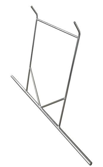

Natriasaca tyč
Prosím nejaký link alebo eshop SK na túto natriasaciu tyč: (pripadne ako sa tomu nadáva na SK) https://www.pro-doma.cz/eshop-natrasa...
@palmen hravo si ju vyrobis na stavbe. Nemusi byt kovova. Kludne z drevenych lat.+Pvc trubka. Na yt su rozne navody
Na jeden raz stačí urobená samodoma. Doska cca 250x15x2,5cm v strede prišrobovaná rúčka zo strešnej laty šikmo k doske cca 1,5-2m dlhá a dole sme dávali dve krátke šikmé vzpery pod 45st.sklonom medzi dosku a rúčku z každej strany. Robili sme s tým základové dosky a potery. Alebo si požičaj vibračnú latu s motorom...
@palmen rogalo. Na základovú dosku som stĺkol z krovových lát. Na dosku pivnice som si spravil s odpadovej rúry 110.
@palmen od tretej minúty a 10 sekundy https://youtu.be/x7_iglDs2Yo Alebo si sprav aj vybračnú.... https://youtu.be/3PZcndqJK2Y
Na dosku si poziciam vibracnu, ale na zakladove pasy som chcel nieco mensie asi teda zrobim z dosak alebo kg, chcem vyrovnat a uhladit pasy, aby som dt cka len poukladal a nemusel podsypavat betonom.
Ja som si spravil z hrablí, SK pásky a 2m hliníkovej tyče, plus americka paska 3M na upchatie koncov - bolo to lahke a fungovalo to dobre.
