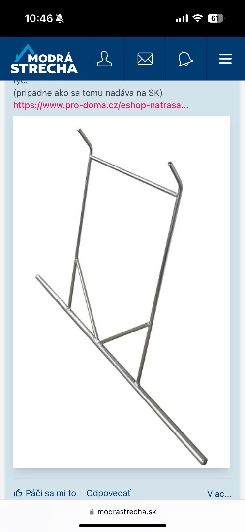

Ako vytvorit svojpomocne natrasacu tyc na vybrovanie zakladnej dosky? Videl Som z alu tyci, z dosak, kg rur. Ak Mate foto budem povdacny.

@zdenkochabada Kúpiš drevené násady (rúčky), uholníky a skrutky. Za hodinku to máš zošrobované.... Fotku nemám, ale na to jednorazové použitie je to dostatočné.... Teraz som si uvedomil, že píšeš o doske. Nešpekuluj a požičaj si na pol dňa vibračnú latu....
To naozaj chces zakladovu dosku s tymto rucne vibrovat? Jedine, ze by ta ZD bola pod psiu budu. Na cokolvek co bude vacsie ako jeden stvorak si pozicaj. Zas pozicovne ta nezabije a aspon to budes mat poriadne spravene a neutrasies sa do bezvedomia
To je dobré akurát tak na základové pásy. Ja som ich tým pekne zrovnal, nemusel som nejako hodne klinkovať. Ale na dosku skutočne tu vibračnú latu. Je to 10x rýchlejšie, efektívnejšie.
