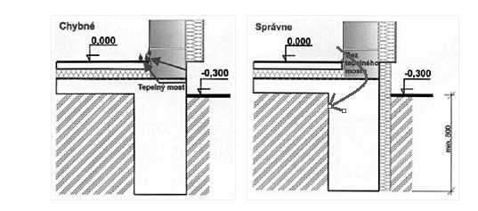

@13kovi13 Toto už nie sú straty? Milujem krásne grafy bez logiky
@jan45 Skus sa teraz zamyslet pan logik...ci podla teba minusove teploty vychadzaju z jadra zeme ? :D a dalsia vec ze styrodur je tiez nasiakavy len nie do takej mieri ako klasicky polystyren mier
Nie. Mínusové teploty idú od povrchu do zeme. V opačnom prípade by boli všetky vodovody nepoužiteľné. A tých mínus 5 je prestrelených. Ja (ako laik v tejto oblasti) by som dal na prvý obrázok +5 a na druhý - no, nech +10 stupňov pod platňou...
@dedo758 teploty su vymyslene ide o princip funkcnosti izolacie.
@13kovi13 nepíšem nič o mínusových teplotách, ukazujem len na tepelné straty. Konštrukcia na pôvodných obrázkoch je nesprávna už z princípu, fasádby PS (alebo styrodur mal ísť až pod úroveň podlahy. Zmenšením profilu PS tiež vznikol "TS"
@jan45 a v ktorom pripade su mensie straty? Hrubka styroduru je uz len otazka penazi ale aj 5cm je lepsich ako nic. Kde bude zacinat fasadny polystyren je uz len vec vkusu a vysky terenu ci chce niekto schody, sokel atd. ale funkcnost to neovplyvnuje.
stavbená fyzika nie je vec vkusu, ale výpočtov, bohužiaľ nie takých, kde sa vkladajú nesprávne vstupy. @13kovi13
@jan45 vela teoretizujes, ja som skor za vyuzitie sedliackeho rozumu a ten mi hoovri ze ked sa zaklady zateplia bude to lepsie ako ked sa nezateplia prajem pekny vecer.
@13kovi13 Dakujem za uznanie
