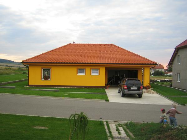

Dobrý den. Výškové osazení domu je naprosto klíčová záležitost. Je potřeba vzít v úvahu oba sousední domy, je potřeba vzít v úvahu terén kolem domu, je potřeba si určit, jestli bude pozemek kopírovat terén, nebo ho uděláte rovný a taktéž je potřeba mít čistou podlahu nad terénem. My jsme u syna stavěli v mírném spádu a aby dům hodně netrčel na cestou, udělali jsme zásek a dům je cca 20 cm nad cestou ve vjezdové části a 40 cm pod cestou v nejvyšším bodě pozemku. Taktéž bylo předem rozhodnuto, že kolem domu bude rovina jak letiště, tudíž je to celé obehnáno zídkou a je tam nevezeno asi tak 20 Tater ( Tatra = náklaďák, ne hory :-D ) hlíny. S pozdravem Laďa

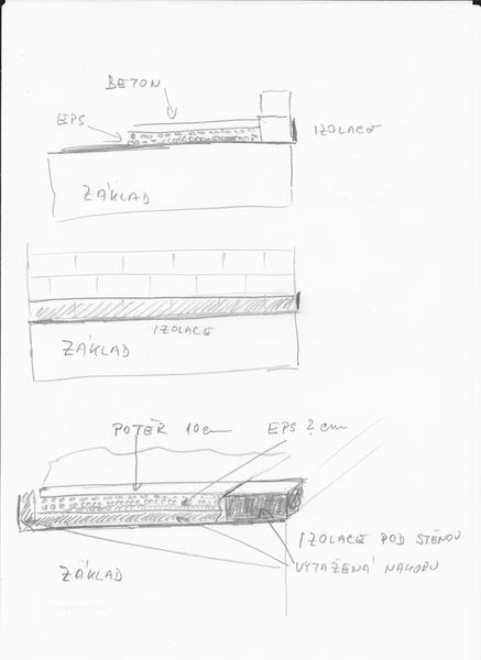

@kriloter Dobrý den. Jedna věc je zaužívaný postup osazení stavby, jak píše antonmesros a druhá věc je, jak to obejít, aby ten barák netrčel moc nad terénem. My jsme to udělali tak, že se vodorovná izolace kolem celého baráku vytáhla směrem nahoru. Čili horní hrana hydroizolace je z venkovní strany domu vytažena na stěnu podle potřeby. A zemina se potom dorovná kolem domu tak, aby horní hrana té izolace byla nad terénem těch 20 - 30 cm. Já nevidím žádný důvod, aby se barák vystrkoval k obloze o výšku EPS. To by u někoho mohlo být opravdu hodně. S pozdravem Laďa

@ladajaskva Takze hydroizolaciu na platni natavit smerom hore (z vonkajsej strany)na prvy rad obvodovych stien a na to izolaciu EPS? Je lepsie pouzit hydroizolacnu foliu(napr. Fatrafol) alebo postacuju asfaltove pasy?
@trustrk Dobrý den. Já, abych řekl pravdu jsem použil poněkud dražší variantu a nanesl jsem tam několik vrstev tekuté lepenky od Hasoftu : http://www.hasoft.cz/specialni-maltov... S pozdravem Laďa
@ladajaskva ako riesite sokel pri pouziti hydroizolacie z PVC ? Cim to prekryvate?
@spiderhst Dobrý den. Přátelé, kamarádi. Já Bohužel nic nestavím a stavebnictví je tak trošku moje hoby. Takže se klidně může stát, že drtivou spoustu věcí nevím. A zde nevím, protože jsem to nedělal a taktéž jsem se tomuto tématu nějak podrobně nevěnoval. Nicméně , kdybych to byl nucen udělat, tak bych asi musel na zakončení použít poplastované plechy, kterými se ukončuje plastová izolace u stěn, na hranách střech atd. Ona ta fólie nejde lepit. ( A to mám od izolatérů, kteří mě před 14 dny izolovali terasu ). Čili přesně na hraně zakončit tím plechem a nahoru a kousek dolů pokračovat tekutou lepenkou. Na ni se dá už nalepit cokoliv. Ještě bych do toho zakomponoval ( já neraději komponuji ve stupnici C dur, protože to se hraje nejvíc na bílých klávesnicích :-D :-D :-D :-D :-D ) perlinku, čili armovací mřížku. Ale to je pouze nástřel pravděpodobného postupu. Odzkoušeno to nemám. Ale jsem přesvědčen, že to bude OK. S pozdravem Laďa
