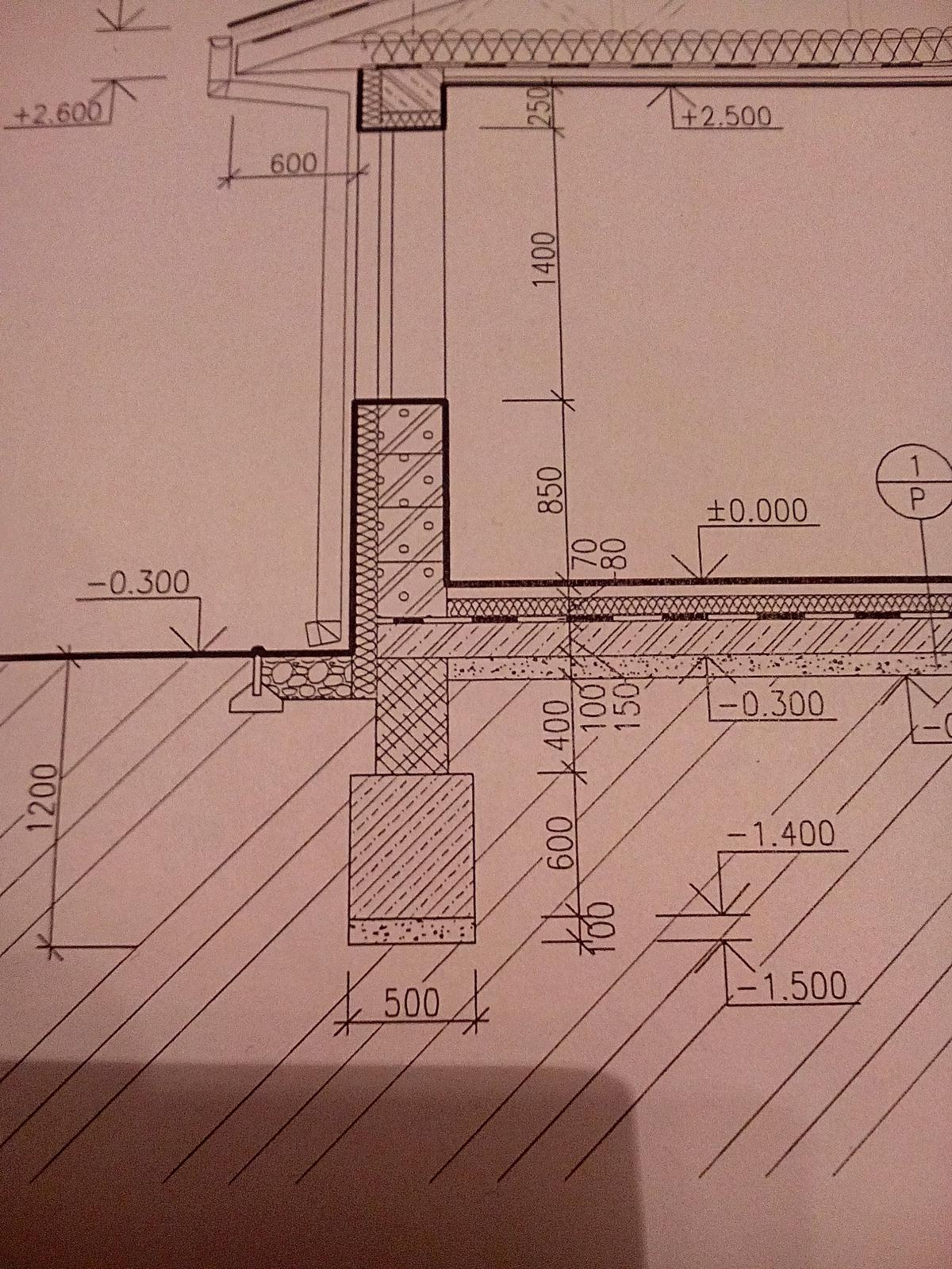

cawte strechari dost sledujem temu ohladne zateplenia zakladov kedze nas to coskoro caka videl som dost moznosti ale mi mame v projekte nieco ine myslite ze to moze byt takto ucinne
Zvonku do hĺbky aspoň pol metra, čiže asi po tú širšiu časť základu a do podlahy je to tiež málo - aspoň 15 cm by som dal... Viac zateplíš, menej prekúriš..
@dodyno do podlahy hrubší EPS, pod zem netreba moc hlboko, lebo táto izolácia je drahá a menej účinná, keďže neizoluje priamo... pod zem stačí 30-40 cm, kde je zemina najviac ochladzovaná
@dedo758 no to som zabudol dodat do podlahy budem davat 15cm eps aj na obvodove steny pojde 150 eps hlavne ma skor zaujimalo zateplenie zakladu ja by som to realizoval hned od zakladoveho pasu
@blacksr a ked to ja tak pocitam keby som to tak spravil ako planujem tak bude mozno aj 40 cm pod zemou ale bude asi o 1 rad DT viac kvoli tomu aby bola podlaha domu cca 50 cm nad terenom
@dodyno Jasné, podľa kót na obrázku je ten základový pás asi toho pol metra v zemi, tak kľudne od neho. Tiež aspoň 15 cm... tu je dokonca až 20... http://www.modrastrecha.sk/blog/mio23...
@dedo758 no takto xps alebo perimeter mam v plane od zakladoveho pasu a prepojit az s prvou tvarnicou ale tam bude sirka 100mm do podlahy pojde 150mm a na zateplenie pojde taktiez 150mm len sa dost obavam ako sa mi budu osadzat tie DT v zemi manipulacia divocina asi
este by som mal jednu otazocku na vykrese mam zateplenie venca zo spodnej strany pozri foto neviem ale nejako tomu nerozumiem vie mi to niekto vysvetlit prosim ???
pod zakladovym pasom a pod zakladovou doskou je XPS? to dava nejaky zmysel? alebo je to nejaky novy standard? nerobi sa to ani v EPD, teplota tam neklesa nikdy pod 10 stupnov nad nulou, usetri peniaze na dolezitejsie veci, zidu sa neskor
@peto99 To je štrkové lôžko... :-)
@dodyno To je zateplenie nadokennej časti venca (prekladu).
@dedo758 dakujem, uz som sa zlakol ;-) , lebo som ten XPS nedavno videl u ineho
@mirom113 aha nejaku logiku to dava parapet mam vo vyske 850 tak to asi tak bude dakujem :-)
