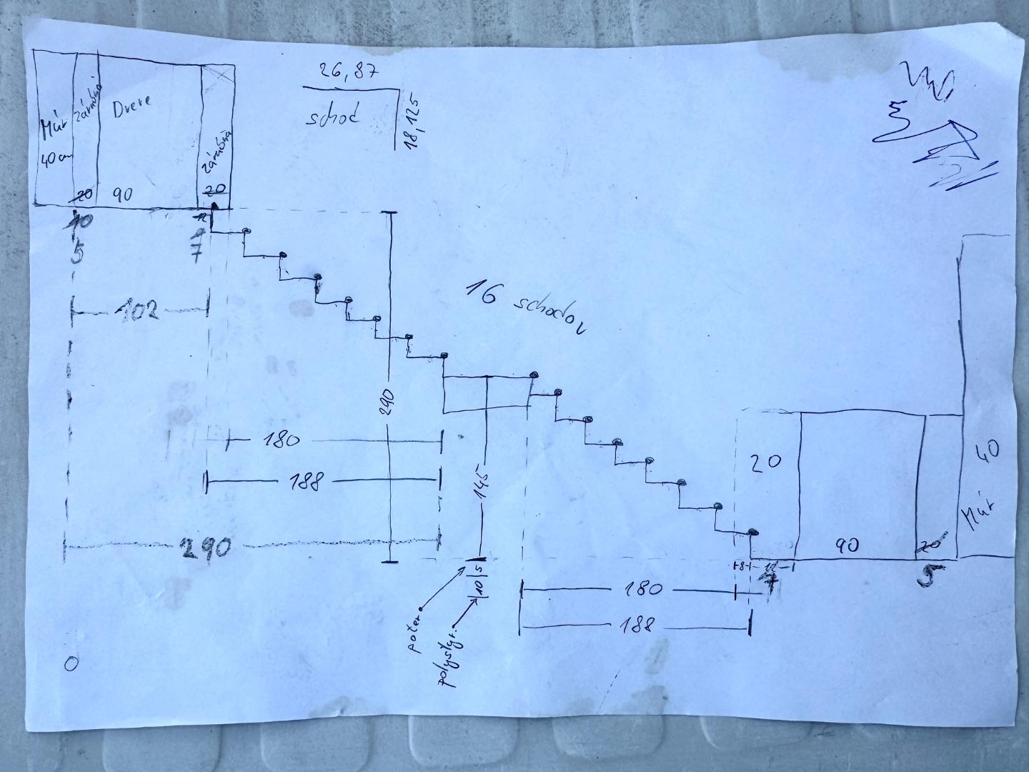

Dobrý deň. Chcem sa spýtať, mohol by ísť styrodur pod schody ako izolácia tak ako pri podlahách? Jedná sa o schody do pivničných priestorov. Schody sú z dvoch častí a medzipodesty. Jedna časť (tá horná) bude vybudovaná na pôde na ktorej pol vysypaný stavebný odpad a následne sa vybetonovala šikmá plocha ktorá sa zaizolovala tekutou lepenkou 2K a tým sa izolázia prepojila s vonkajšou izoláciou (asfaltové pasy). Ďalšia časť schodov (spodná) bude samonosná. Ide teda o tú hornú časť, môže ísť styrodur (alebo iná tepelná izolácia) na tú šikminu na ktorej je tá tekutá lepenka a následne zaliať schody? Pivničné priestory budú súčasť domu s kúrením aj rekuperáciou adť. Vopred ďakujem za radu.

@jan45 výkres mám len takto amatérsky zatial, šírka schodov je 90cm. Smer tých spodných schodov je ale do druhej strany, čiže v skutočnosti pôjdu proti sebe. Teraz rozmýšlam či nebude zbytočné aj ten polystyrén na podlahe v pivničných priestotoch.
