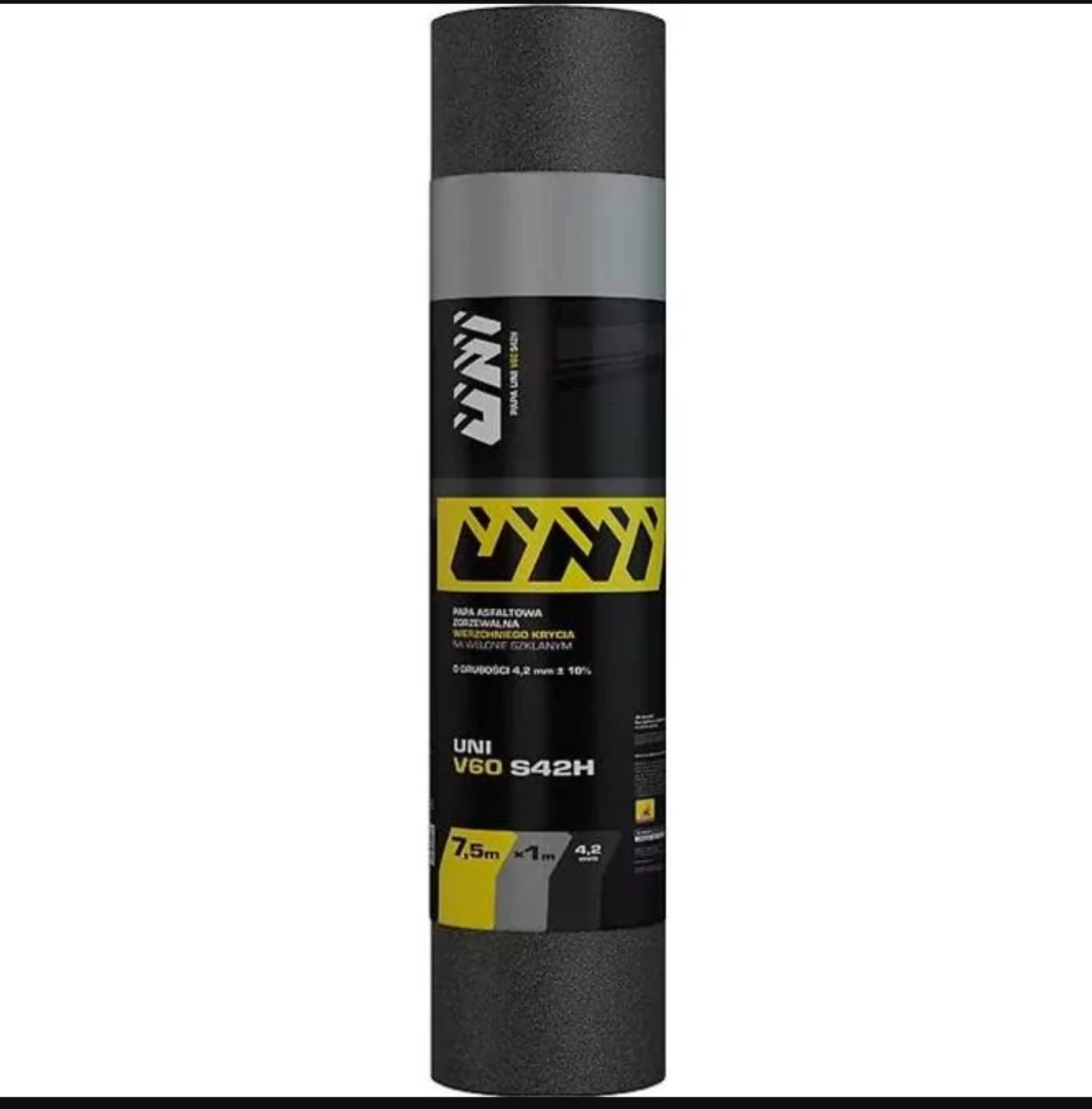

Určite minimálne oxidovaný pás G200 v jednej alebo vo dvoch vrstvách. Podľa toho čo máš v projekte. Ja som dával G200 v jednej vrstve. Ak máš peniaze tak o level vyšší modifikovaný asfaltový pás.
obycajna staci ...aky by bol dovod pouzivat lepsiu alebo modifikac ?
modifikac, max tak pod mury ...
navrhol vam to projektant ? aj vam to vysvetlil ? strieka vam voda z dosky ? 😄
G200 S40
-je hrubsia a odolnejsia proti prerazeniu
- ma pevnu nosnu vlozka a netrha sa ako papier
- lahsie a jednoduchsie sa natavuje aj amaterovi
Stacia tieto dovody? 🙂
- ale stoji o cca 1,50/m2 viac ako V60S35, takze priplatis asi 200 Eur na celu zakladovu dosku
Ahojte, chcem sa spytat ci je tato IPA V60S42 vhodna na platnu pod polystyren? Alebo hladat nejaku kvalitnejsiu. Toto je z Merkury Marketu, aktualne za dobru cenu. Dakujem
